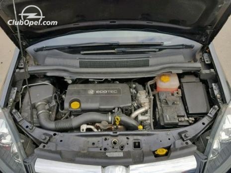

Salut colegii și eu câte întrebări zile trecute am condus mașina la un vecin și a fiert apa la motor e un Opel Zafira b diesel nu știu motorul 1.7 sau mai mare. Cred că e de vină termostatul pentru că furtun care ducea la radiator nu era la fel de ferbinte fata de celelalte care nu puteai sa pui mâna dar nici nu avea lichid pe furtun. Acum unde este poziționat termostatul că nu găsesc..... Puteți pune o poză . Așa arată motorul va mulțumesc
