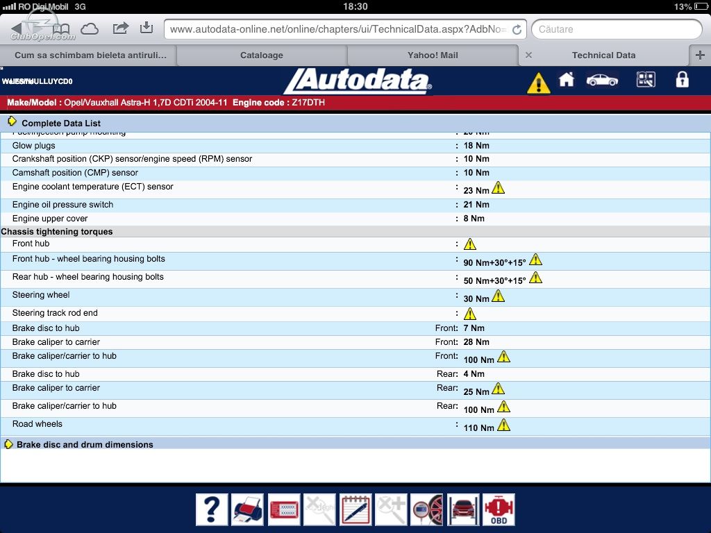

  • Pisboy
  • Mesaje scrise: 702
  • Masina: Astra 2004 Z17DTH
  • Cont inregistrat: 23 Mai 2009
Bieletele sunt de plastic si de metal ca si model.
In Autodata nu precizeaza cuplul de strangere la bieletele antiruliu.
  • CristiNistor
  • Mesaje scrise: 261
  • Masina: Astra 2007 Z14XEP
  • Cont inregistrat: 29 Mai 2009
Am de plastic cod GM 350614. Am fost la reprezentanta sa iau piulite, numai ca nu am avut codul si am presupus ca sunt modelul vechi, si am luat piulite cod GM 950993 care nu se potrivesc la pasul filetului. Mai fac un drum maine sa le schimb la reprezentanta dupa care ma apuc de treaba.
La partea cu cuplul, vazusem pe alt site al posesorilor de Opel, in care cineva facuse un tutorial inlocuire bielete antirului la un Astra G, motorizare X16XE parca, in care dadea si niste valori ale cuplului de strangere al piulitelor. Credeam ca este si pt celelalte modele.
  • Pisboy
Daca nu uit, intreb mecanicii la servici maine. Totusi, tot dupa Autodata stiu ca se ghideaza.

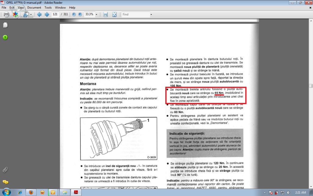

  • ksper
  • Mesaje scrise: 1,685
  • Masina: Vectra 1997 x20xev
livcro a scris:Modelul vechi este identic cu cel de pe astra g...
Va salut.
Poate va ajuta urmatoarea informatie:
