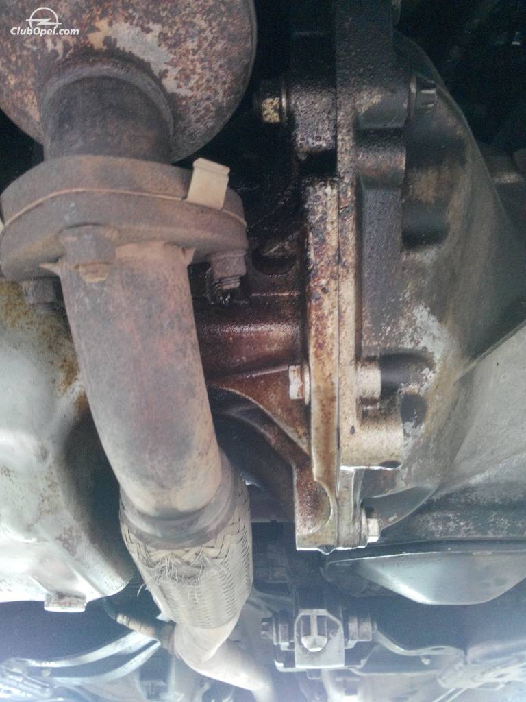

dupa schimbare distributiei pierdeam ulei Ón zona intinzatorului hidraulic al lantului, fapt pentru care am dat garnitura din nou jos si am pus-o cu silicon, dar degeaba tot pierd ulei! atasez o poza, poate imi explica cineva cum ajunge uleiul in acea zona!

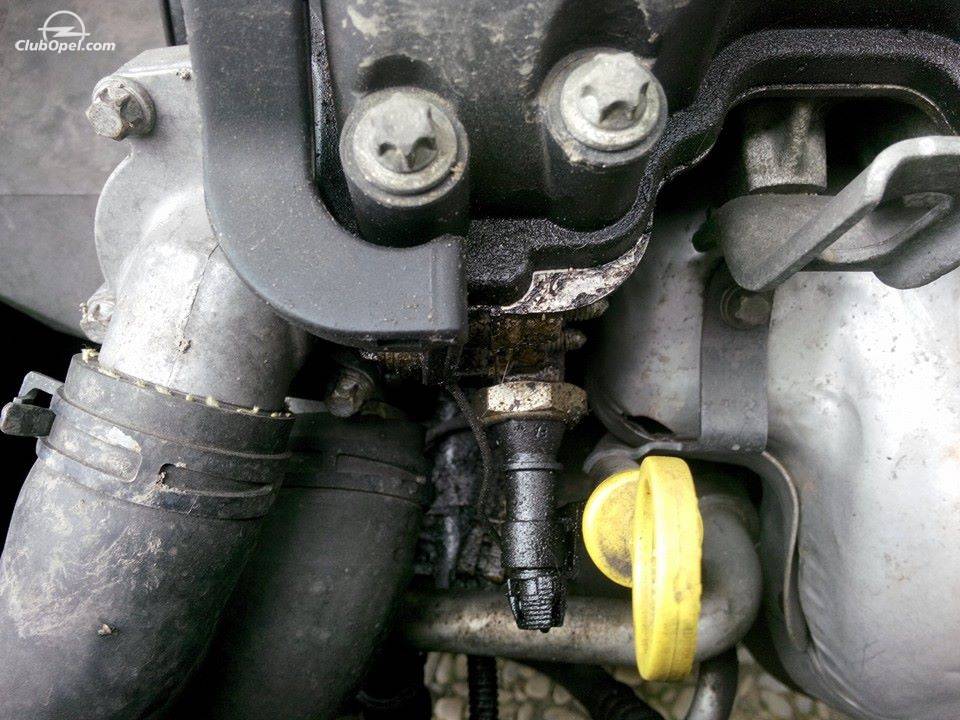

Am obervat ca imi picura ulei pe jos,am bagat-o la un service de cariter,s-a uitat mecanicul de ea si a observat ca iese cam mult ulei,posibil de la garnitura sau de la sonda de ulei.
A spus sa vin cu ea spalata pe dedesubt sa-si dea seama.
Cat ar costa schimbul garniturii cu manopera cu tot?
Skip ads 60' (0/3)
  • dancuciureanu
  • Mesaje scrise: 16,478
Pare a fi senzor presiune ulei spart, altul si gata.
  • ccrys
  • Mesaje scrise: 40
  • Masina: Corsa 2001 Z10XE
  • Cont inregistrat: 18 Mar 2014
Adica asta?
  • dancuciureanu
Exact si daca e poza ta sigur este el spart, vezi si garnitura capac ca si aia e rascoapta.
  • ccrys
  • Mesaje scrise: 40
Mi se pare ca scapa si pe acolo.
Skip ads 60' (0/3)
  • dancuciureanu
Poate fi de la garnitura capac culbutori, a turnat ulei pe langa, a curs cand a schimbat filtrul, mai curge pe la simering cautator. Sa te rogi sa nu fie de la simering palier, o fi piesa pana in 100lei dar manopera te rupe si cine stie ce mai gasesti, un rulment de presiune, un disc, simeringuri planetare, de ulei cutie nu scapi oricum.

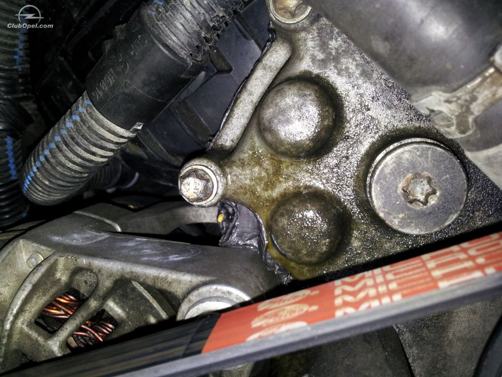

Salut!
Cum spune si titlul pierd ulei in zona pompei de ulei la imbinarea cu blocul motor (cred ca m-am exprimat corect)
Este vorba de o Corsa 1.2 Z12XE din 2002
Am inteles ca de vina ar fi un simering care,pentru a fi schimbat,ar trebui sa se demonteze o gramada de prostii.
As dori sa schimb toate garniturile si simeringurile la care se va umbla in urma acestei operatiuni si intrebarea mea este:care sunt acestea?(deoarece vreau sa le comand si sa imi fac un calcul cam cat m-ar costa)

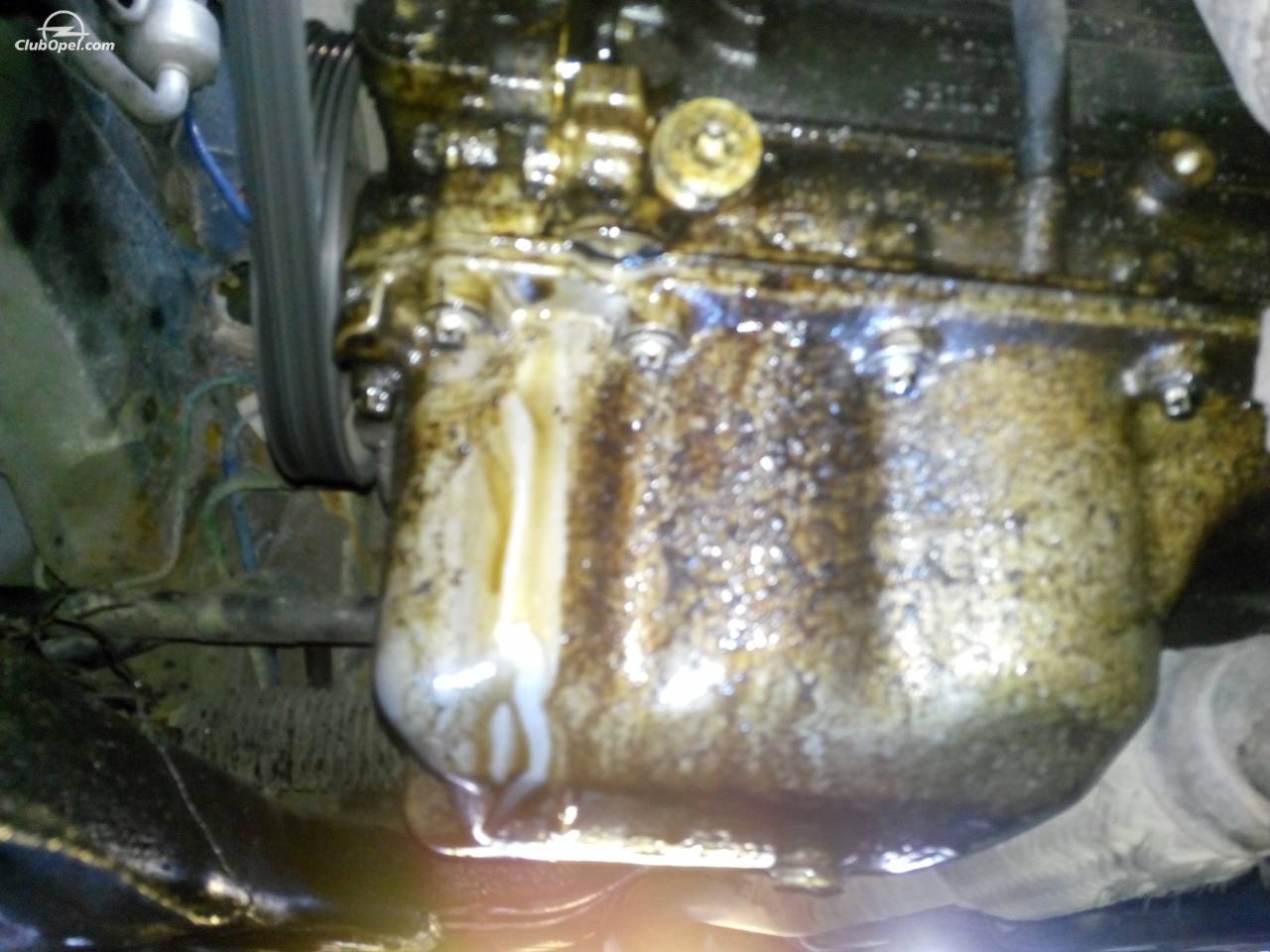

Salut. Am un Opel Astra H benzina z14 xep 2005
Peste doua luni (in Mai) trebuie sa schimb uleiul de motor, dar odata cu aceasta operatiune as vrea sa schimb si garnitura baii de ulei deoarece cand am schimbat distributia (pe lant) mecanicul a spus ca nu este necesar sa dau si baia de ulei jos, fapt pentru care de atunci baia de ulei sta roataimprejur cat tine garnitura baii, umezita de ulei, nu picura pe jos.
Am vazut ca pentru aceasta operatiune trebuie dasfacuta si evacuarea cele 3 suruburi, care sunt dupa atata vreme aproape sudate.
Am sunat la un service si mi-a spus ca in cazul in care se rupe vreun surub trebuie desfacuta si galeria, folosit autogenul sudura etc. (deja costuri mai mari)
1. As vrea sa stiu daca exista si alta modalitate de a desface cele 3 piulite fara a ajunge in situatia mai sus mentionata?
2. Am vazut ca trebuie si o garnitura la evacuare, dar nu stiu de care? Am intrat pe un site si acolo au 2 garnituri asemanatoare. Unul este Garnitura racord evacuare Hans-Pries 13 ron, iar celalalt Garnitura saxofon GM 20 ron, Bosal 15 ron, care dintre cele doua garnituri imi trebuie mie?
3. Pe acelasi site am vazut Piulite Saxofon GM (3buc) M8. 16 ron. Aceste sunt pentru evacuare?
4. Pe garnitura de la baia de ulei, trebuie sau nu pus si silicon, si care garnitura este buna Elring 59 ron sau Victor Reinz 47 ron?
5. Baia de ulei am vazut ca mai vine prinsa in vreo 3 suruburi de cutia de viteze, pe acele 3 suruburi mai vine vreo garnitura ceva? ca am vazut prin unele postari ca ar avea si acolo garnitura.
6. Care este cuplul de strangere al suruburilor baii de ulei?
7. La sorbul din baie se desfac doar suruburile care vin prinse de baie sau si sorbul in sine trebuie desfacut pentru curatare?
8. Am vazut aici pe site ca sorbul are o garnitura mica de cauciuc,trebuie schimbata si acea garnitura?
9. Daca as face aceasta operatiune in service care ar fi costurile?
Cu stima. Va multumesc!
  • dancuciureanu
9. in service macar 150lei daca e prieten, in rest lejer macar 200lei
Daca vrei sa faci singur poate imi tocesc tastaura sau raspund la tel, pe mecanici nu-i invat eu...

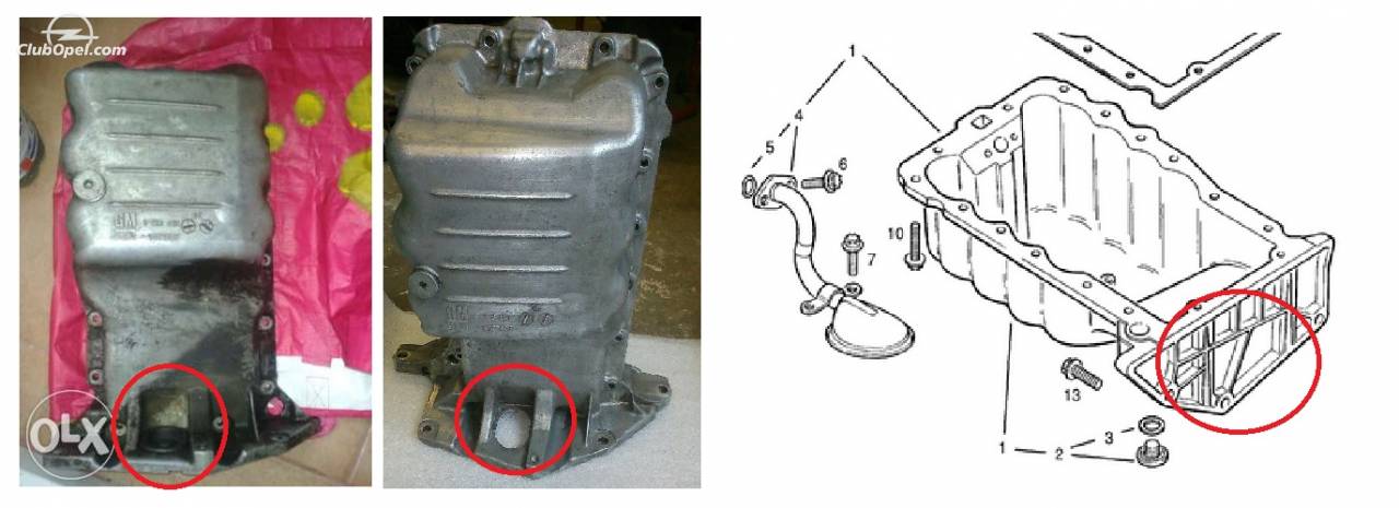

Buna ziua dragi colegi,
Ajungand cu lucrarile la baia de ulei, observ o fereastra de vizitare catre volanta. Care e treaba cu fereastra respectiva? Plus ca la mine acea fereastra e libera, fara dop. Ce am mai vazut la un service, vreo 2 corse, ambele erau fara dop. In catalogul de piese, nici nu exista dopul respectiv, dar pe net, vad ca totusi am gasit o ferestruie cu capac.
Deci cum e, cu sau fara capac? Smile Aveti vreun cod dintr-un alt catalog pt. piesa respectiva?
  • catastefan
  • Mesaje scrise: 5,909
  • Masina: Corsa 2001 Z12XE
Este cu capac.
  • banzay
  • Mesaje scrise: 37
  • Cont inregistrat: 26 Apr 2009
Bun, multam frumos pt. clarificare! Acum sa vad pe unde gasesc eu o smecherie din asta. Daca nu, ii confectionez eu unul. Din ce am vazut eu, nu prea as avea de ce sa umblu acolo, presupunand ca nu gasesc alta solutie si lipesc ceva?
  • catastefan
Acolo este volanta. Deci poti astupa.
  • banzay
  • Mesaje scrise: 37
Stiu, dar nu prea inteleg logica gaurii in locul respectiv, de asta intrebam Smile
