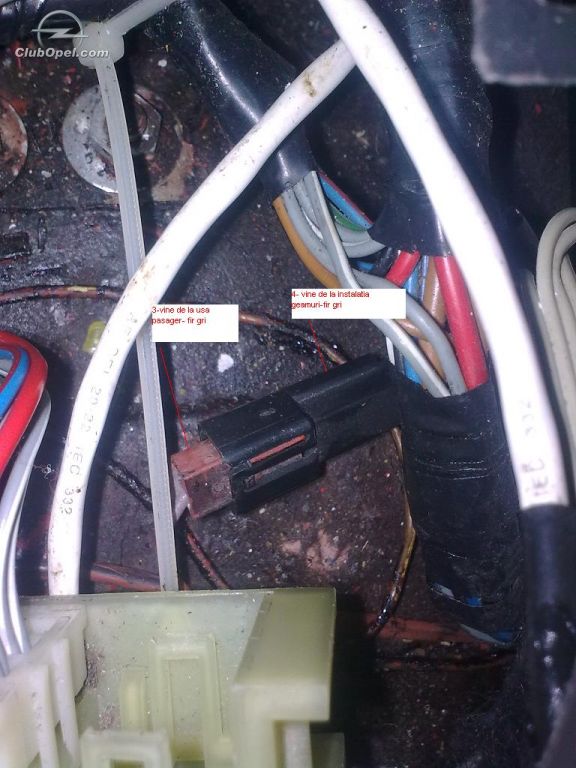

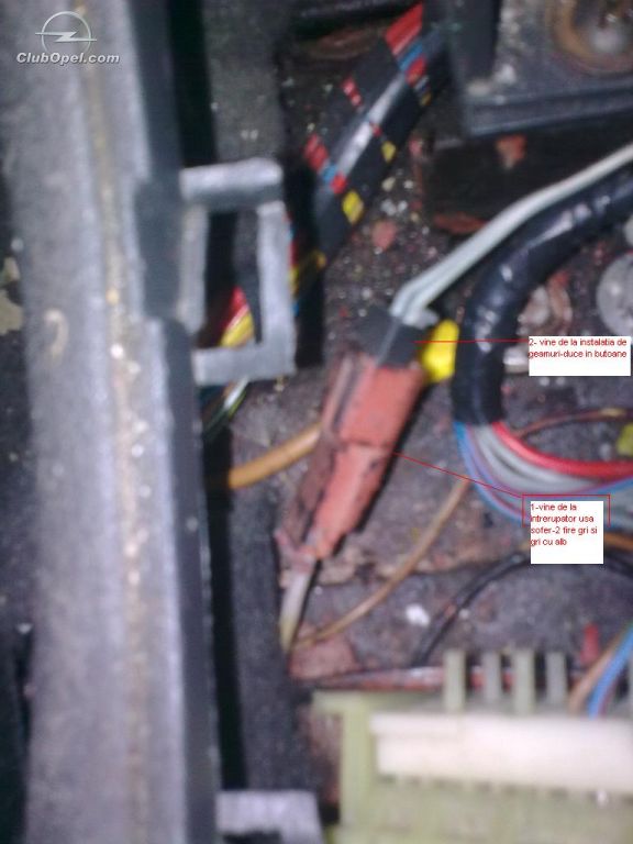

@kapy poate daca ai si pe spate sa fie altfel desi nu cred.eu am instalatia de calibra pusa pe vectra.dar mufele de la intrerupatoarele usilor erau acolo.sunt niste mufe mici cu un singur pin.in cea care vine de la sofer ai 2 fire gri si gri cu alb.la mine daca inchid usa sofer se sting butoanele geamurilor si nu mai merg.asta pana pun contactul si il iau.si raman aprinse dupa luare contact.daca deschid usa sofer si o inchid se sting si butoanele si nu mai merg geamurile.
@zenith cutia aia e o carcasa de mufe.vezi ce mufe au iesit de acolo.sunt 2 bucati pt geamurile fata si una pt bc daca ai.nu merg puse invers.te uiti la corespondenta pinilor si iti dai seama.
le: poze[imglb=http://[imglb=http://
fara geamuri electrice 1 si 3 sunt puse una in alta.
cand se pune instalatia electrica de geamuri rezulta 1 cu 2 si 3 cu 4
