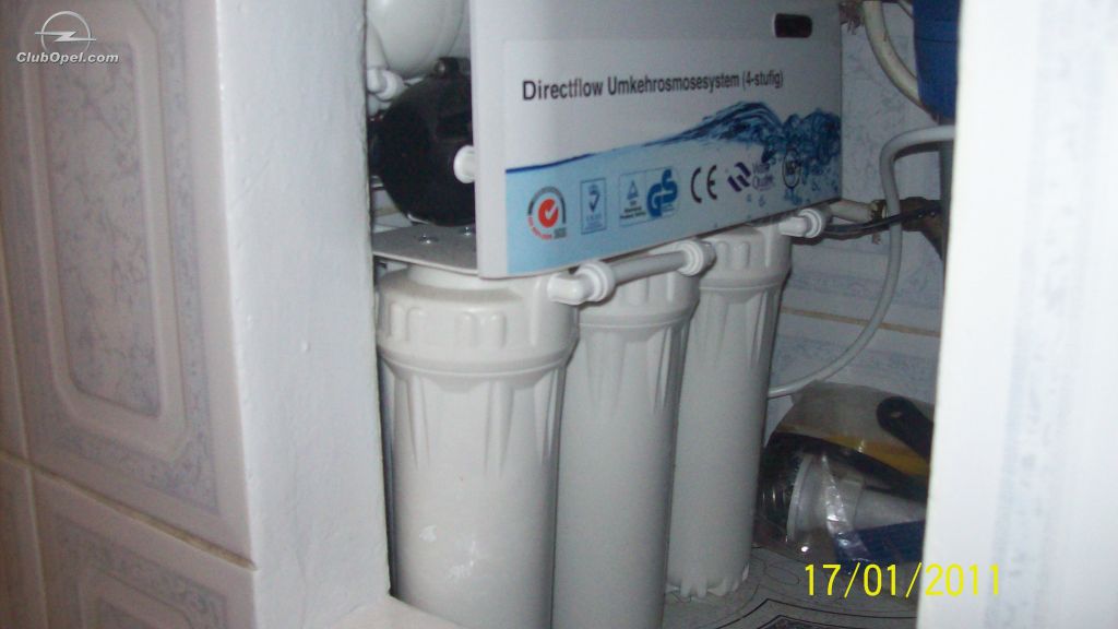

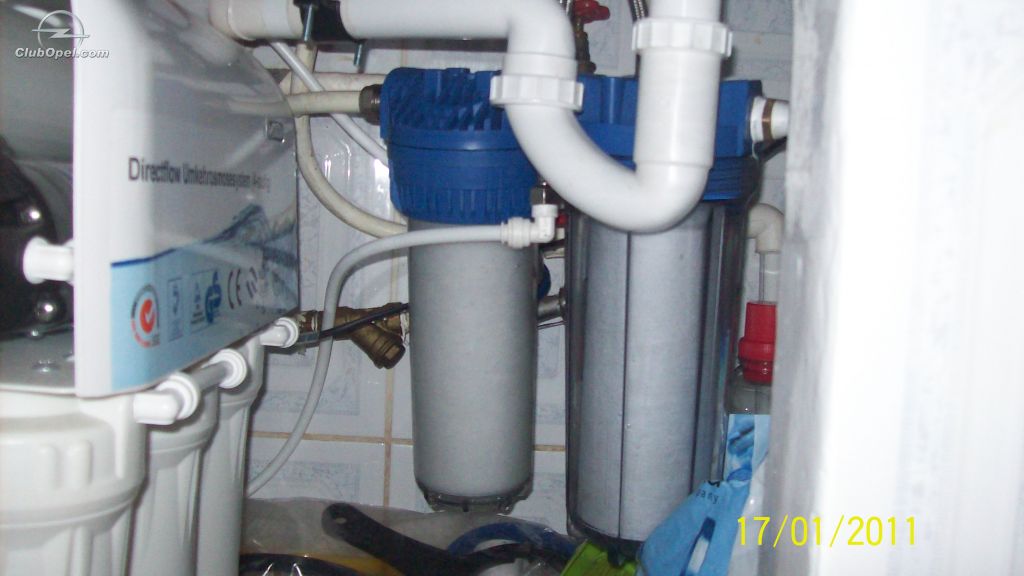

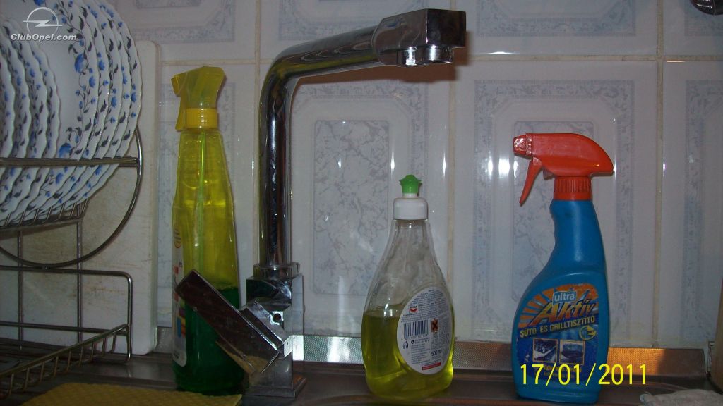

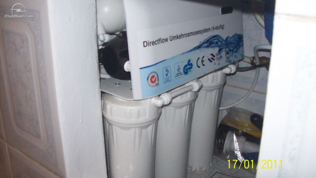

sistem de osmoza directa cu debit direct.
toti care detin un sistem de osmoza sau orice sistem de filtrare a apei sunt invitati sa-si spuna parerea.
dupa cum am vazut cu painea e posibil sa se molipseasca lumea si cu acest sistem de filtrare.
ultraeficient,costa ceva banuti,dar te scapa de caratul bidoanelor de apa zi de zi.o apa,cea de la bidoanele de 5l,pe care eu o consider foarte slab calitativa.
acesta este sistemul cu debit direct,fara tanc de stocare a apei.directflow

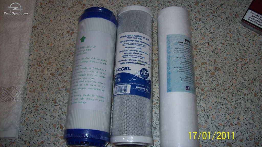

asigura 1140 litri/24h.foarte eficient.format din membrana de 300gpd.filtru blockaktiv,filtru 5 micron,gac.
il am de 4 luni si deja a produs foarte mult avand in vedere ca suntem 4 persoane.
filtrele se schimba la 6 luni iar membrana de 300gpd la minim4-5 ani.
dupa cum vedeti,am montat si doua filtre de apa, independente de osmoza,pe intrarea principala , special pentru a menaja-o ./eficiente si pentru centrala,toaleta,masina de spalat.
super multumit de tot ce am investit si o spun cu toata inima,merita ultimul banut.
scuzati calitatea pozelor dar sub chiuveta este un spatiu extrem de stramt.
recomand la toata lumea

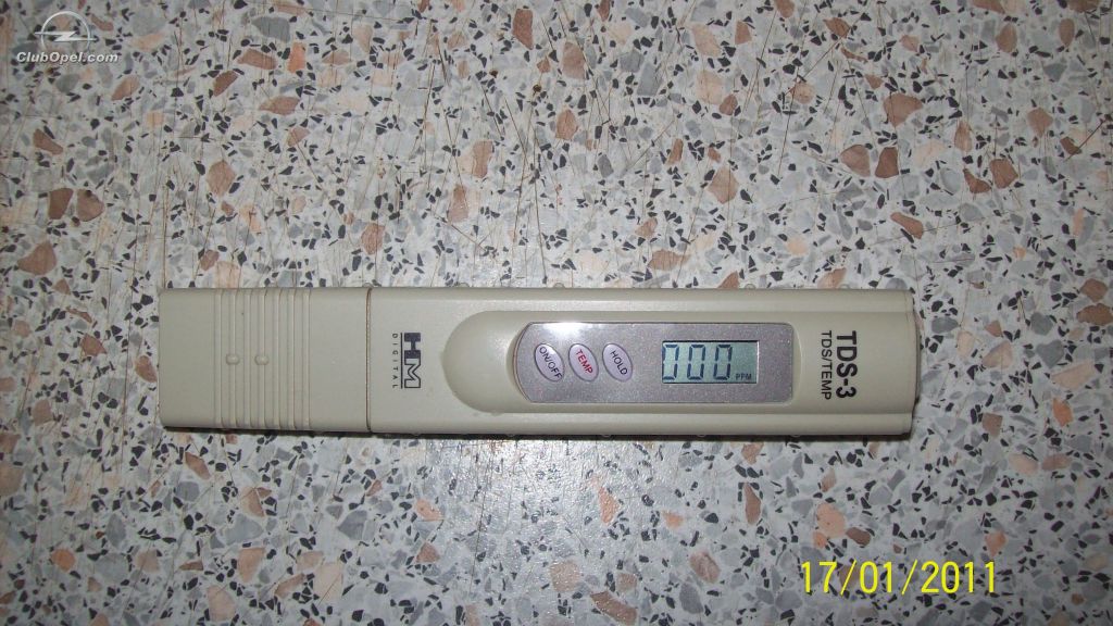

filtrele ,testerul tds care masoara osmoza si bateria care are asigura atat apa rece,calda cat si osmoza separat

mi-am luat eu alt set de filtre separat cu 85 de euro,din care membrana e foarte scumpa 69 euro.deci 10 ani nu am grija ei.celelalte sunt ieftine.

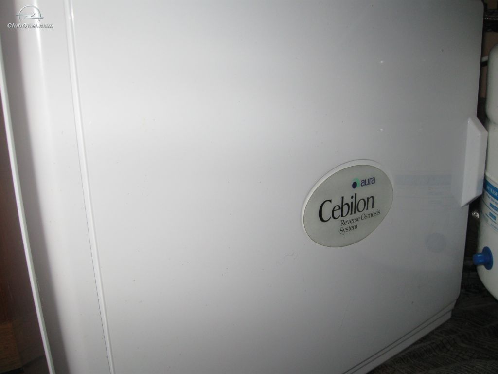

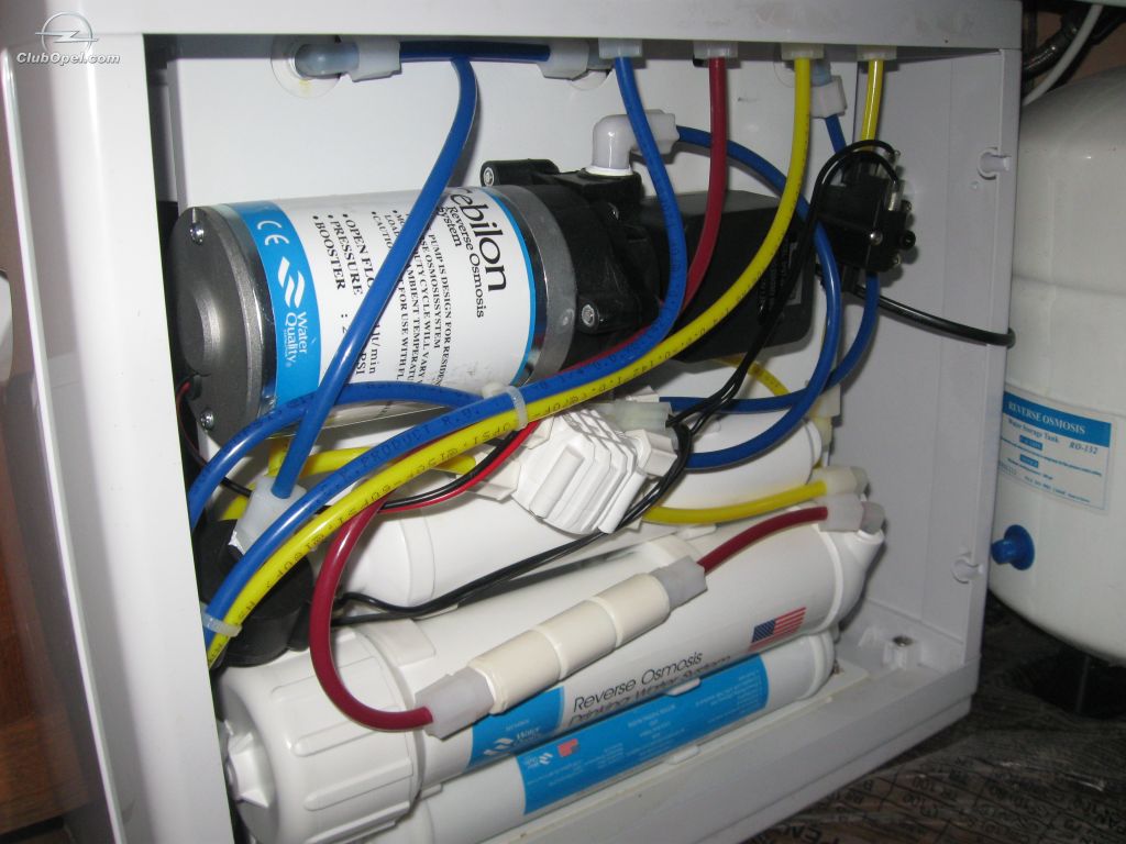

De mai bine de trei ani folosesc un sistem de osmoza...cei drept este putin diferit de modelul tau 😉
Pana acum am montat vreo 10 astfel de instalatii, si toata lumea este multumita.
Stati linistiti, nu ma ocup cu vanzarea instalatiilor 😉 ... doar am dat o mana de ajutor. De atunci le schimb si filtrele regulat, la 6 luni. Alte probleme nu au aparut, doar la un singur aparat s-a defectat unitatea de alimentare. La mine apa vine din fantana si se vede diferenta fata de apa din orase. In curand am sa schimb din nou filtrele si am sa fac cateva poze sa vedeti diferenta 😉

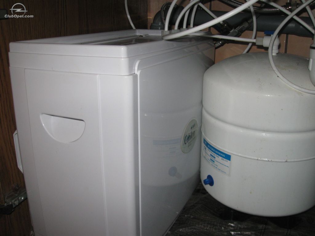

Victor, de 2, 1/2 ani am astfel de aparat, am mai discutat cand tu il montai. Sustin totusi ca cel pe care-l am eu (cu vas de acumulare) este mai bun. Saptamana asta vor veni filtrele noi (134 lei) si o sa fac poze (la cele transparente) sa vada colegii de forum cat de murdara este apa potabila.

Habar nu am ce inseamna TDS, daca, zic si eu ca prostul, se refera la duritatea apei este un test irelevant. Hai totusi sa promovam aceste sisteme de filtrare a apei, cu un search pe google gasesti multe firme, cu solutii constructive mai ieftine si poate mai competitive. La solutii competitive ma refer la diminuarea apei reziduale dupa ce trece prin filtru osmoza. La mine cam 40% o arunca la canal.

oricine poate sa-si monteze si trei carcase cu filtre in linie.va avea apa curata negresit.150-180 lei toata afacerea.cu tot cu filtre.
tds-ul iti arata calitate apei osmotice si te mai si atentioneaza ca sa zic asa, cand ar trebui schimbata membrana.
  • deleted-18977
  • Mesaje scrise: 2,331
ei hai ca ma faci sa rad.parca esti copil.eu faceam o recomandare asa in general.
adica filtrele alea doua in linie din poza mea,/nr.3/ poti sa le faci si trei in linie.pentru un mai bun rezultat.

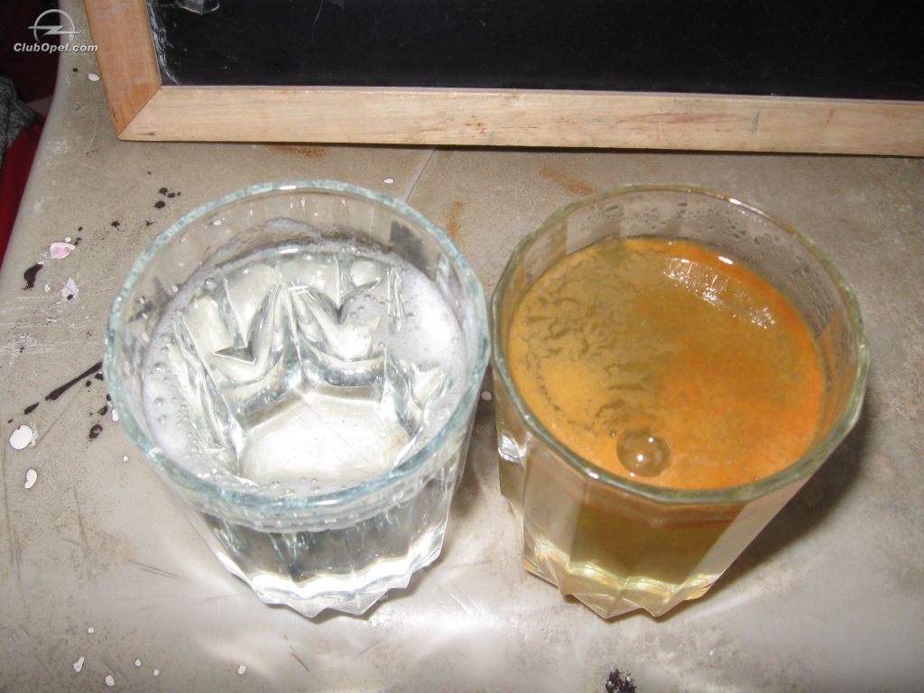

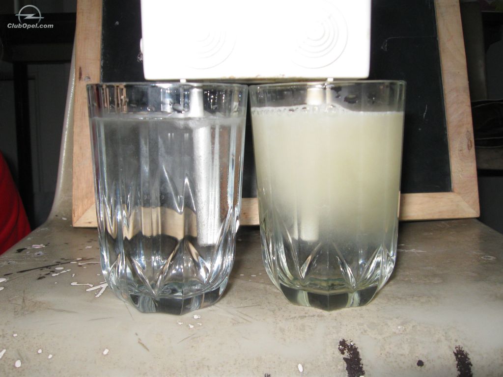

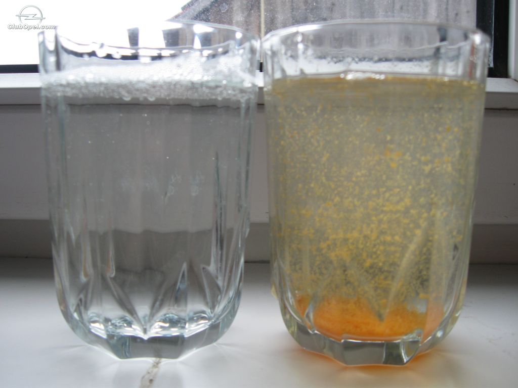

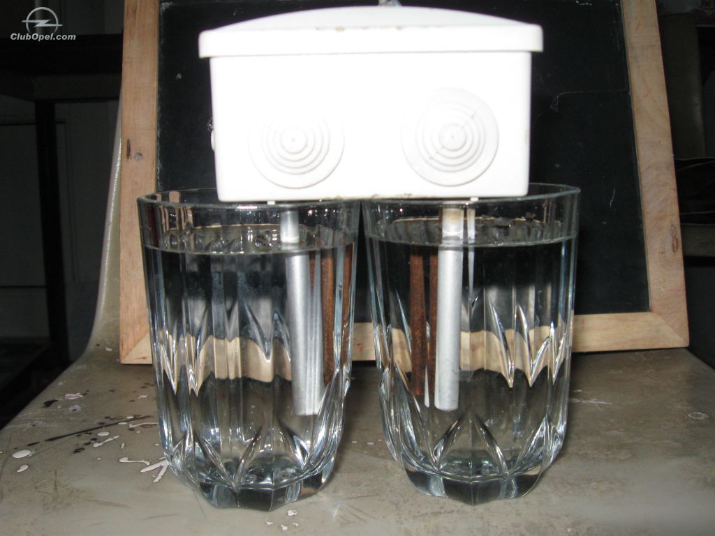

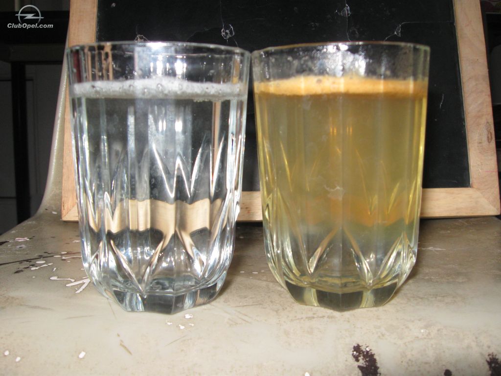

V-am promis poze de la un test prin care se face vizibila diferenta dintre apa filtrata si cea "normala" ( in cazul meu din fantana ). Testul l-am facut azi dimineata.
Puteti vedea 2 pahare cu apa: paharul din stanga contine apa filtrata, paharul din dreapta cea nefiltrata. Cu ochiul liber nu se vede nici o diferenta 🙄

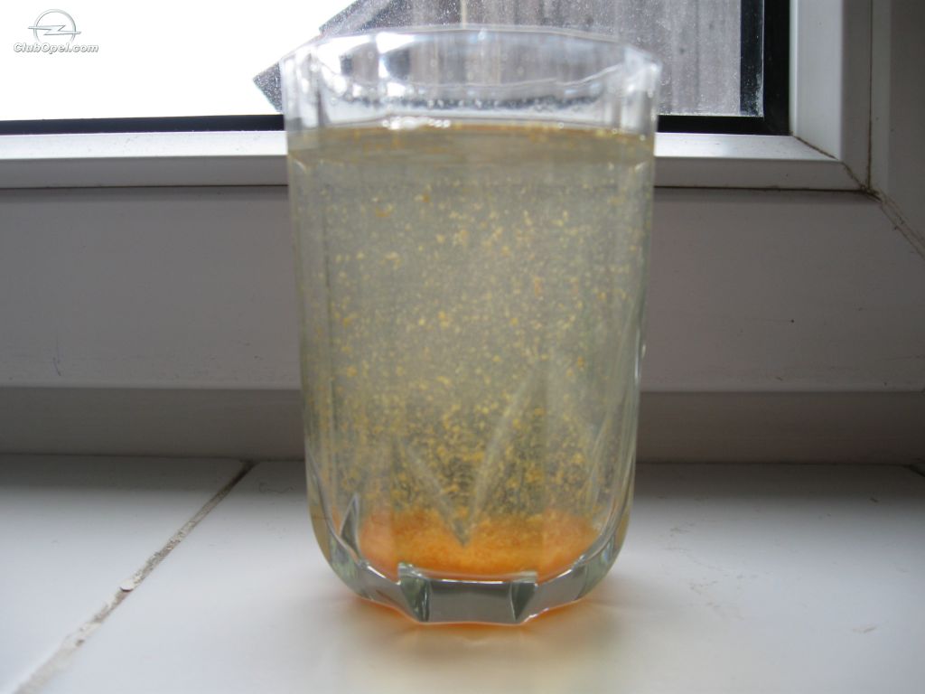

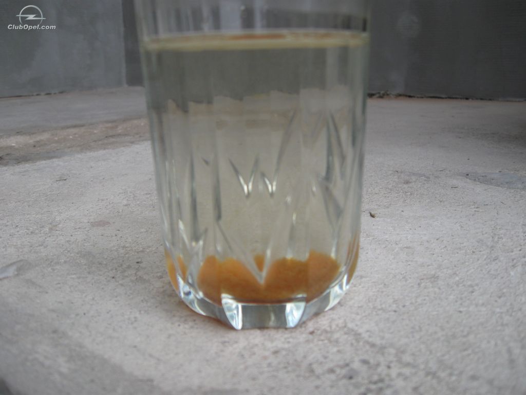

Urmeaza testul:

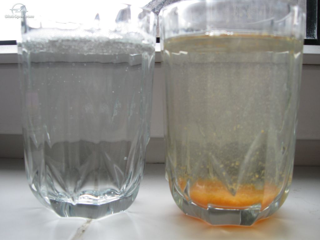

Bun, si acum rezultatul testului: se poate vedea cu ochiul liber diferenta. In apa nefiltrata in urma reactiei sunt vizibile impuritatile.
Am facut acest test la mai multe sortimente de apa minerala si apa plata comercializate in comert si rezultatul a fost - cu diferente foarte mici - cam la fel 😢
  • deleted-18977
intr-adevar un test edificator. Bravo Edwin ,asemenea tip de demonstratii trebuiesc aratate,asta e ,,miezul,, topicului.
