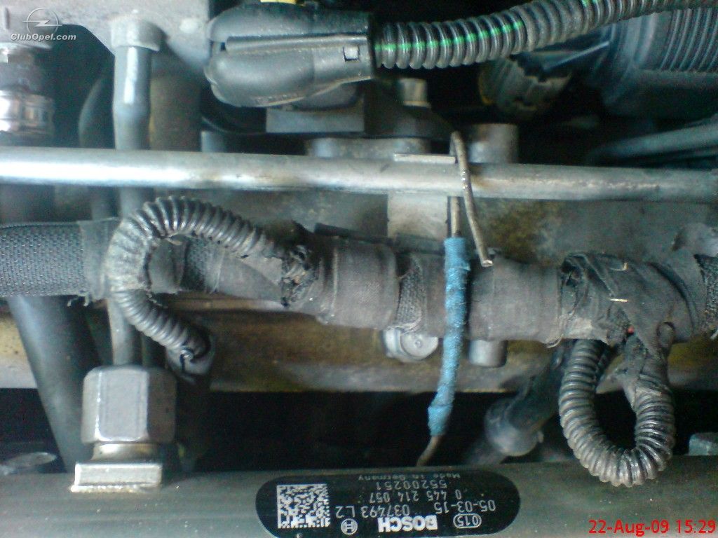

o chestie rapida pt rezolvarea tijei sa nu mai cada si nici nu forteaza nimic
cu o spita

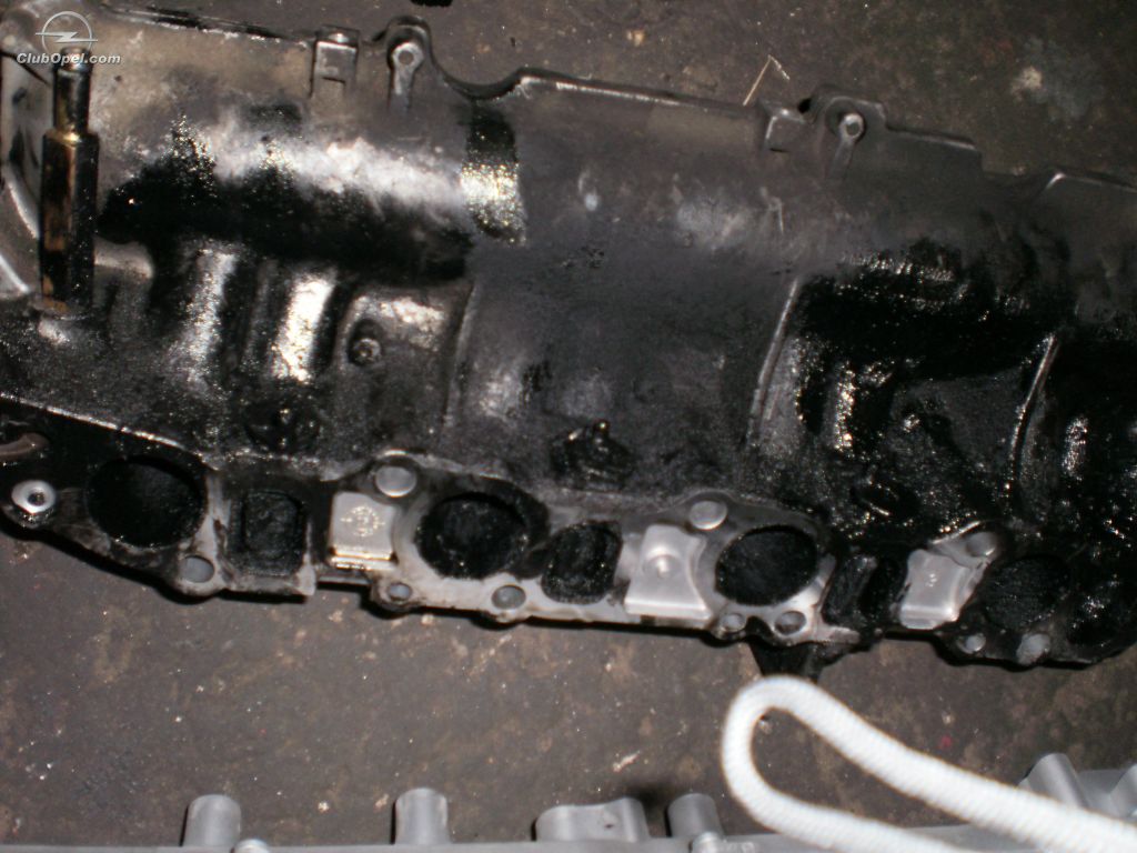

Nu cred ca se poate defecta ceva propriuzis, dar dupa cum scrie si in pdf-ul acela de la pierburg, daca fluturasii sunt blocati pe deschis aduna calamina la turatii mici (sau mari, nu mai stiu), iar daca sunt blocati pe inchis, aduna calamina la turatii mari (sau mici, nu mai stiu). Asta inseamna egr incarcat, galerie cu depuneri mari pe interior, adica per total masina nu-ti merge cum ar trebui sa mearga, pierzi putere si nu merge prea "fin"... Daca ar fi tija la locul ei ar lucra frumos si nu ar depune asa mult ca atunci cand e cazuta, in plus ai simti ca merge mai bine masina per ansamblu.

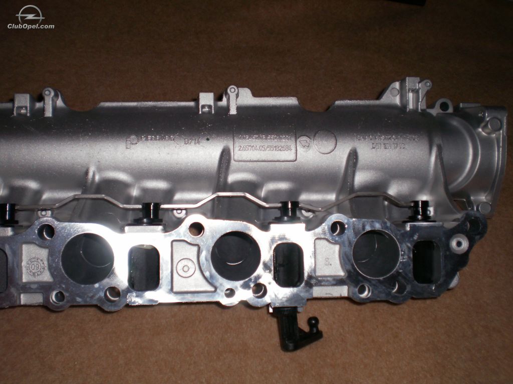

In sfarsit am reusit si eu sa schimb asta
cu asta
In afara de faptul ca in a 3 cu kick-down nu mai pot tine volanul drept pe sosea Laughing Laughing , motorul suna altfel (nu se mai aude rontaiutul derenjant de injector) si sta mult mai lejer la relanti. De egr n-am avut timp aseara, asa ca ramane pentru zilele astea sa-l curat. Simt un lag deranjant si sunt convins ca e de la egr.
Pe scurt, s-a meritat cu prisosinta Laughing

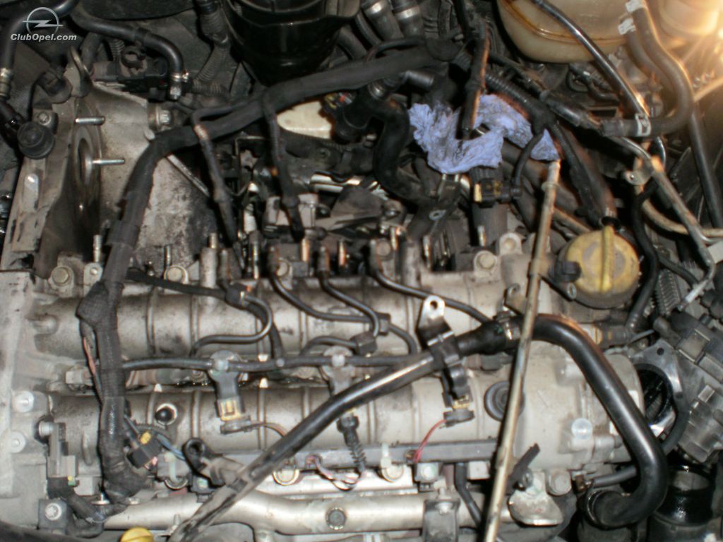

Si acum cum am schimbat-o.
Am scos tot antigelul, are un buson in coltul din stanga jos al radiatorului. Prin galerie circula si antigel asa ca nu vrei sa-ti inunde vreun cilindru la demontare.
Pasul 2, desfacut rampa comuna cu toate furtunasele si firele din partea superioara.
Pasul 3, egr + clapeta acceleratie

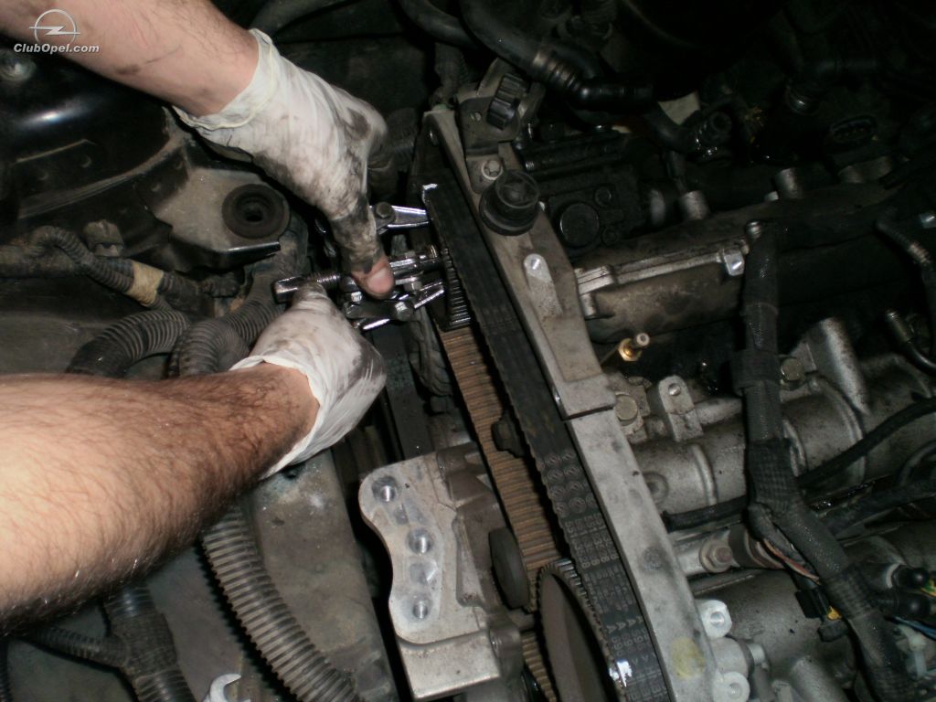

Pasul 4 Pentru a putea scoate admisie trebuie desfacuta popma de injectie asa ca am trecut la desfacut capacul distributie (scos carcasa filtru aer, suport motor)

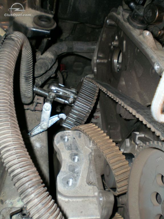

Pasul 5 blocat roata dintata de la pompa de injectie cu un bolt de la egr si INSEMNATI PE CUREA SI INSEMNAT PE ROTILE DINTATE DE LA POMPA SI AX CU CAME
Pasul 6 scos pompa de injectie (la mine a iesit greu pompa asa ca a trebuit scos boltul din axul de la pompa si impins pompa cu o scula speciala) ATENTIE - surubul de la pompa de pe roata dintata merge foarte greu. Trebuie ceva forta aplicata
Pasul 7 minunat de faptul ca a picat axul cu tot cu cureaua de distributie (nu trebuia sa se intample asta daca am fi lasat boltul dar a trebuit sa fortam pompa)
Pasul 8 desfacut separatorul de gaze din spatele admisiei
Pasul 9 desfacut tabla care tine motorasul tijei swirl
Pasul 10 desfacut suruburile admisiei si scos admisia (GRIJA MARE CAND DECONECTATI MOTORASUL ADMISIEI DE ADMISIE)

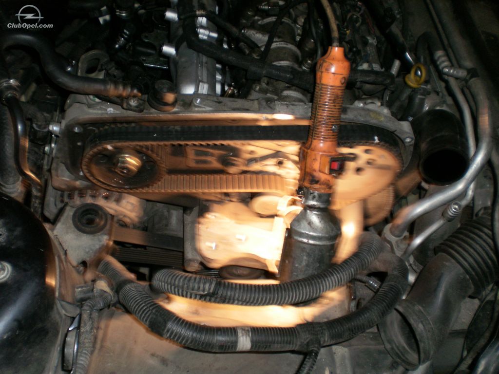

Se remonteaza totul in ordinea inversa. La distributie, am pus cureaua pe semnele de pe rotile dintate si invartit de vibrochen sa vedem daca e totul in regula. Cand pornim masina punem contactul de vreo 10 ori, si lasam pompa sa se amorseze dupa care insistam putin la automat.
Desfacand pompa de inalta.
Distributia cazuta Laughing

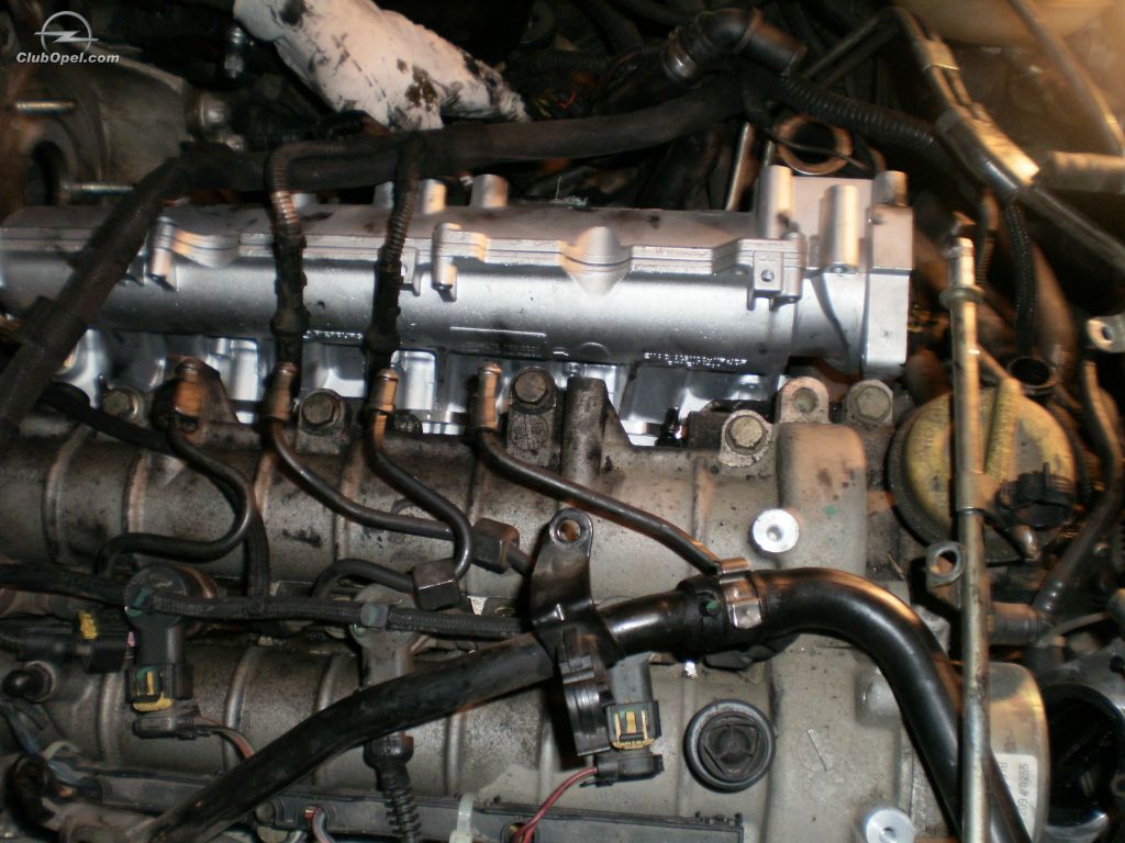

Cam asa ar trebui sa arate motorul dupa pasul 10
Distributia remontata
