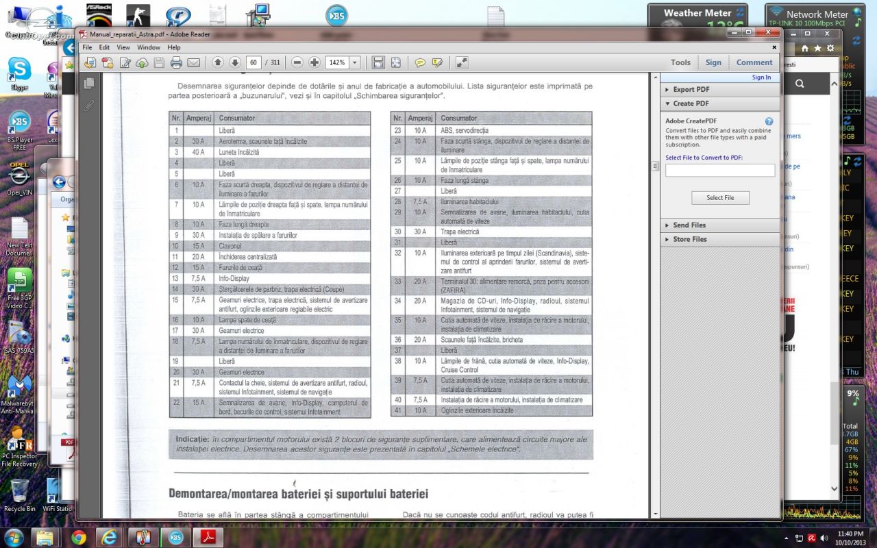

Ce numar au sigurantele de la stergatoare la opel zafira din 2001?
  • Blebeanu Lorin
  • Mesaje scrise: 1,076
Parca siguranta nr. 14 de 30A.

Sigur e numarul 14?
