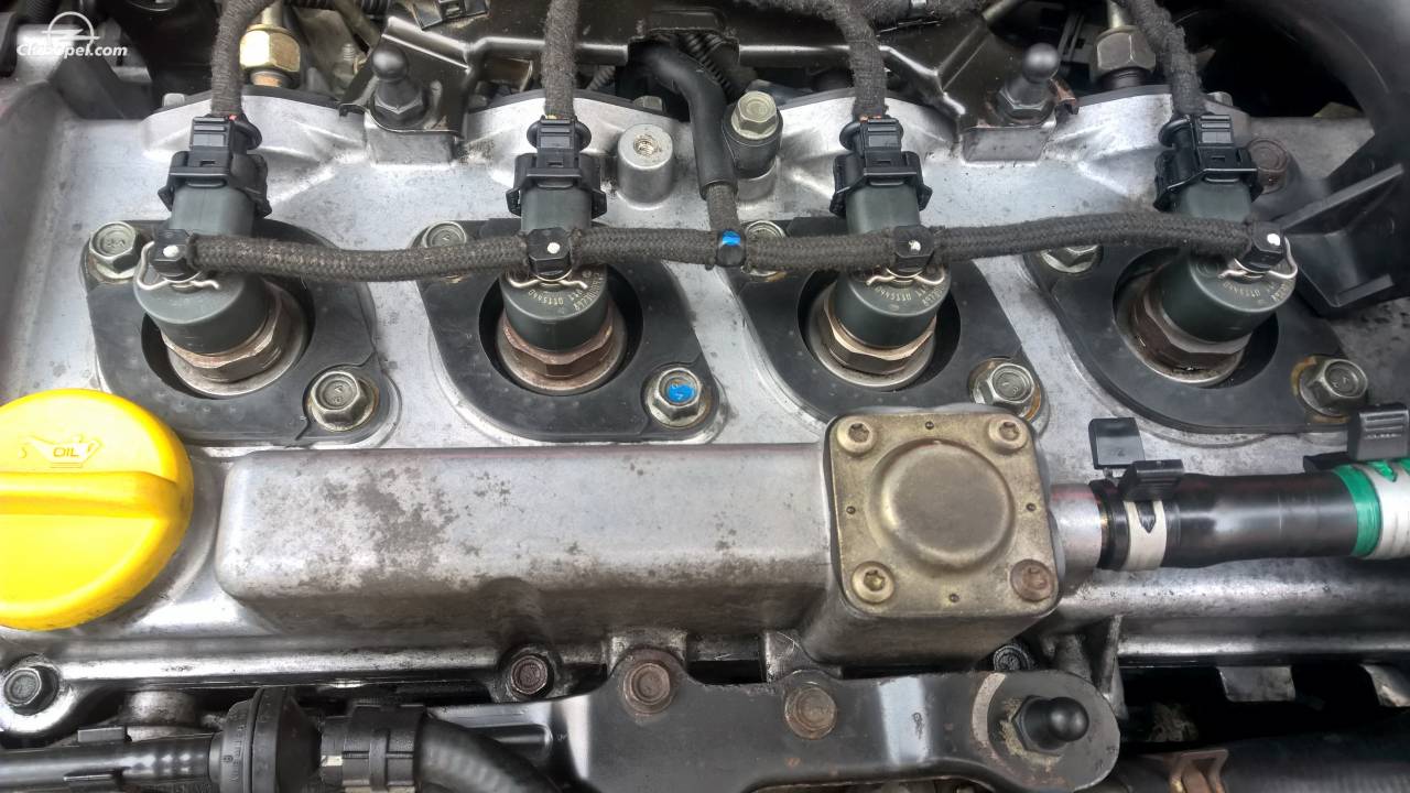

  • ahappyuser
  • Mesaje scrise: 6,804
-am promis ca pun ceva poze de la demontare-

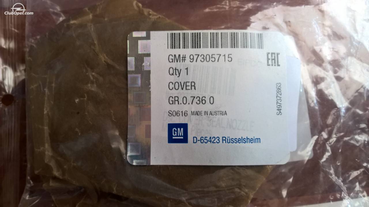

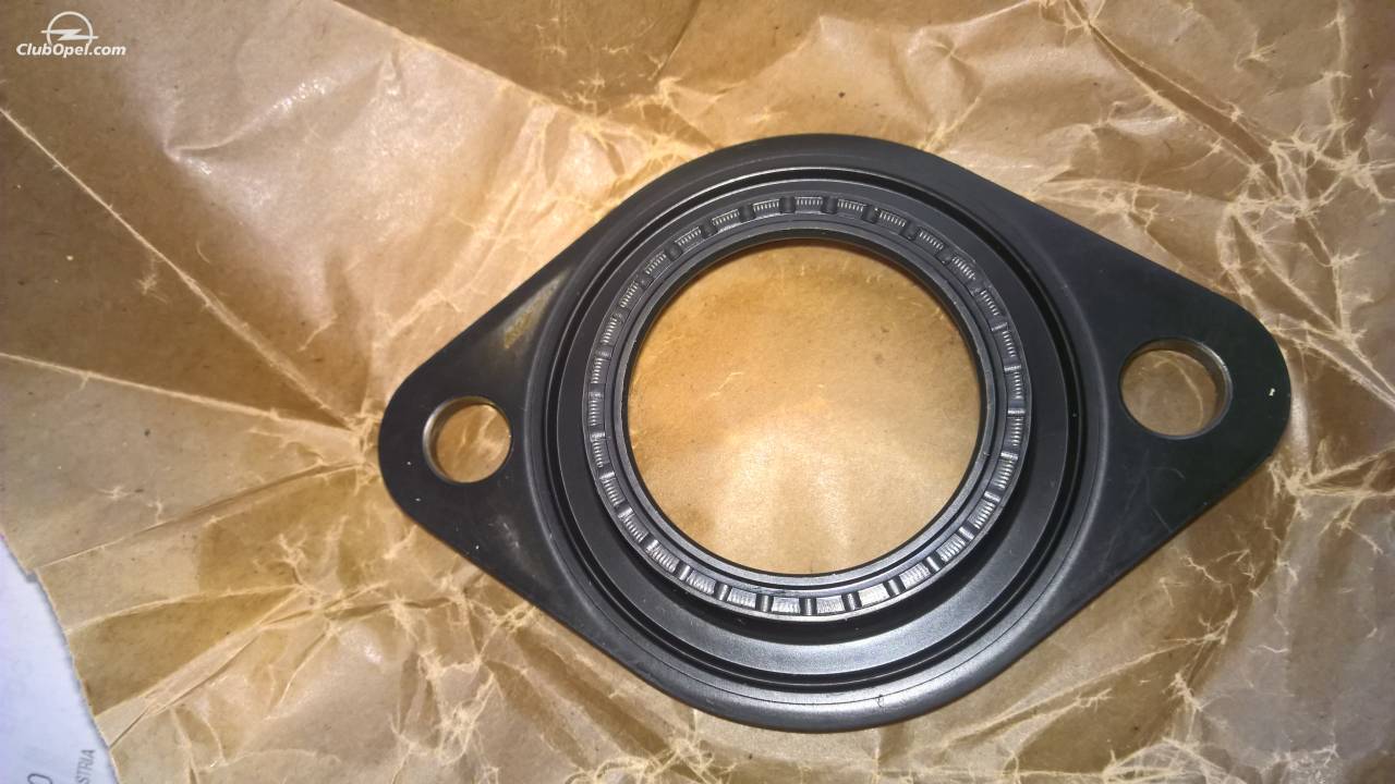

Codul garniturilor originale GM din partea superioara a capacului:

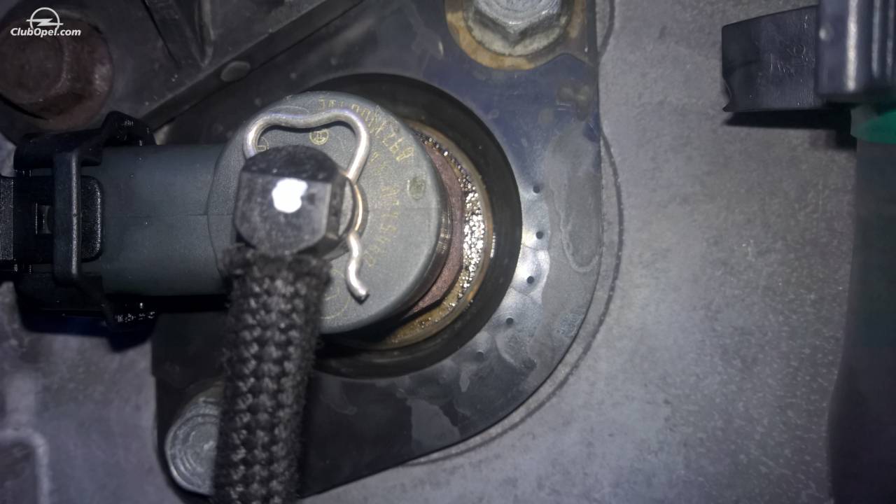

Cam asa aratau garniturile de pe motor inainte de demontare, dupa ce am sters cu carpa tot uleiul care l-a aruncat afara motorul pe la garnitura injectorului nr.4, se vede ca inca luceste ceva (ulei/motorina) la baza injectoarelor sub hexagonul de strangere:

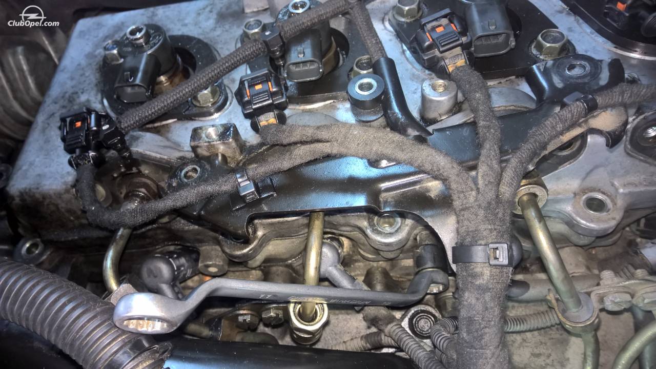

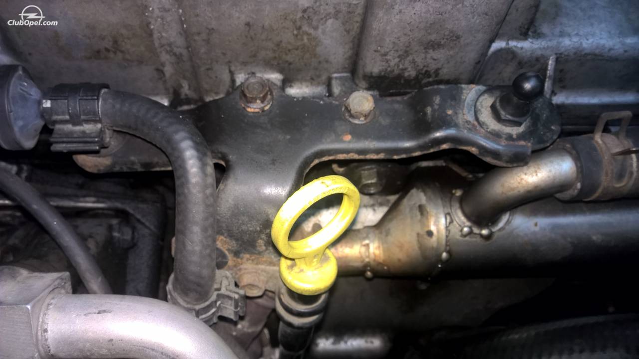

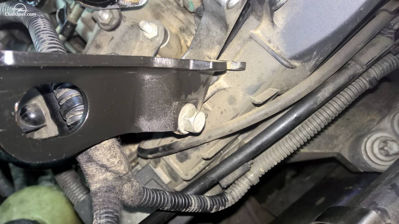

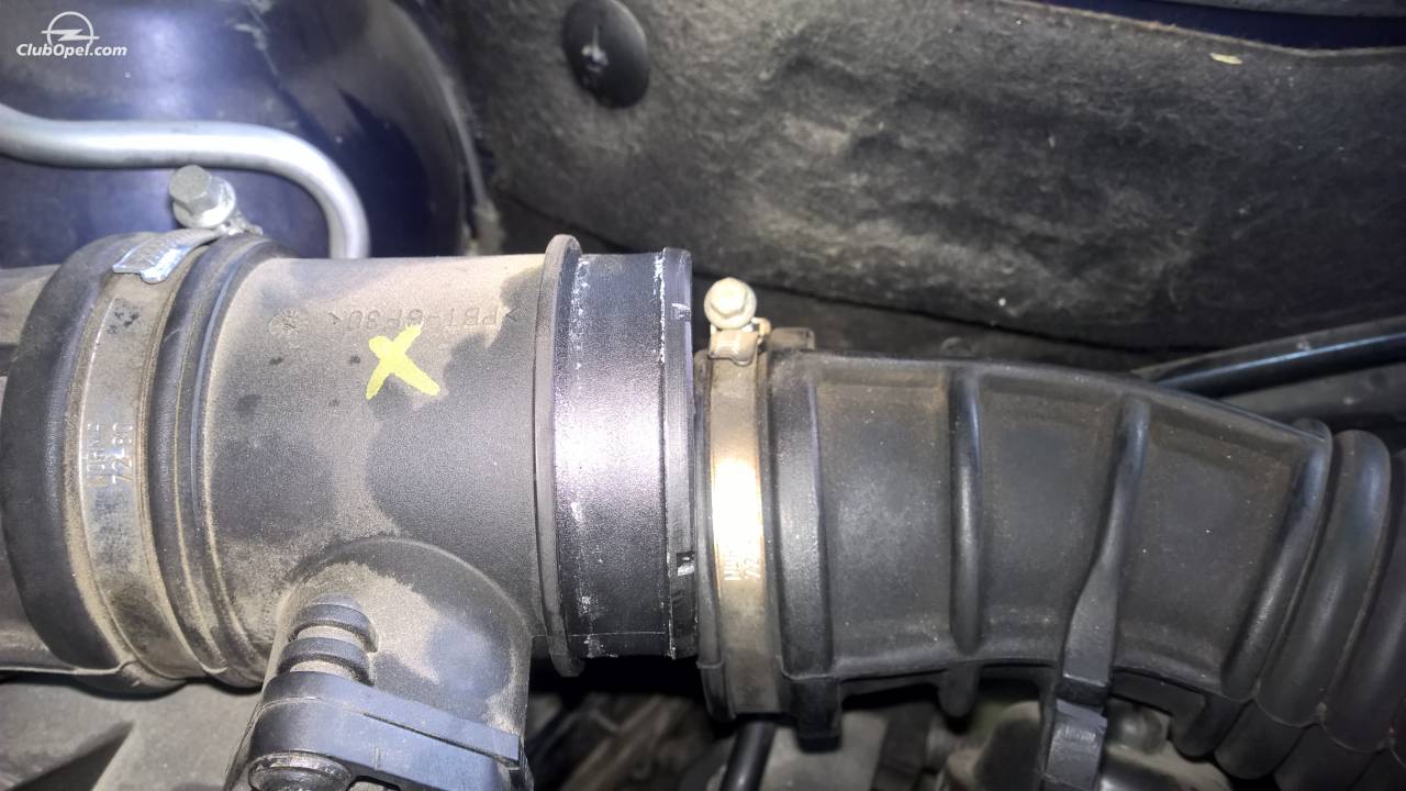

Se demonteaza tubulatura admisiei dinspre turbina pana la debitmetru, suruburile de la piesa metalica care tine joja, apoi toate suruburile de la capacul motor de jur-imprejur ce se pot scoate fara a demonta alte piese care le acopera partial sau fac dificil accesul direct la suruburile respective:
Se scot clemele de pe returul injectoarelor, se scot furtunasele de retur, se scot mufele de alimentare ale injectoarelor:
Apoi se demonteaza braket-ul negru metalic pe care este asezat capacul motorului (ECOTEC), apoi holender-ele de strangere a conductelor de alimentare de pe fiecare injector, piulitele respective se trag inspre parbriz pe conducte, se demonteaza oring-urile care etanseaza turul de motorina al fiecarui injector, se trag inspre parbriz cat se poate, se demonteaza garniturile superioare de etansare a injectoarelor si se scot afara de pe fiecare injector.

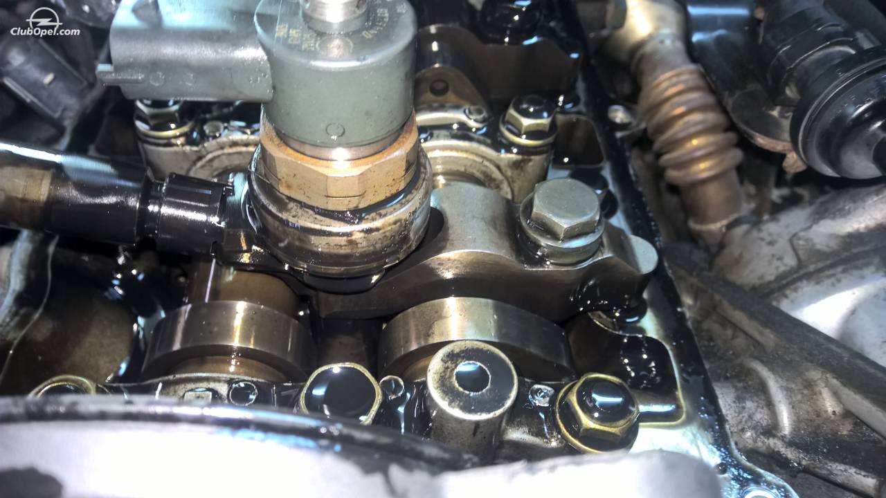

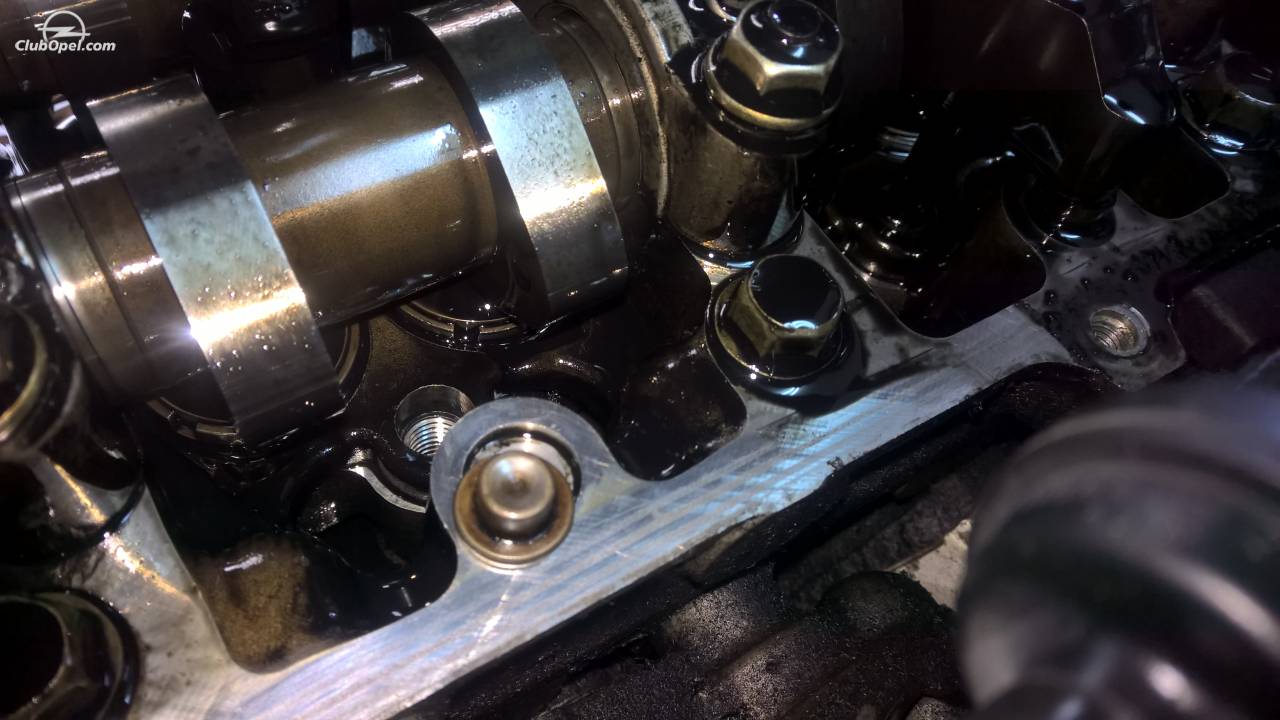

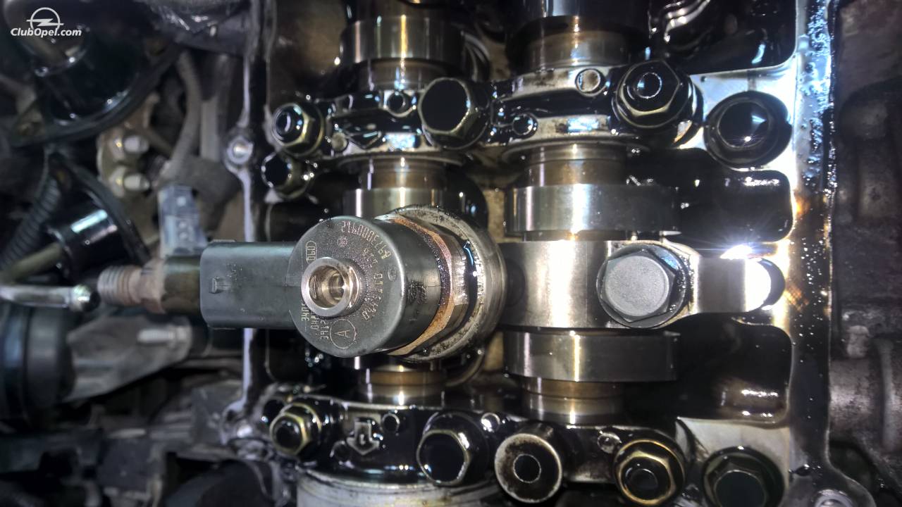

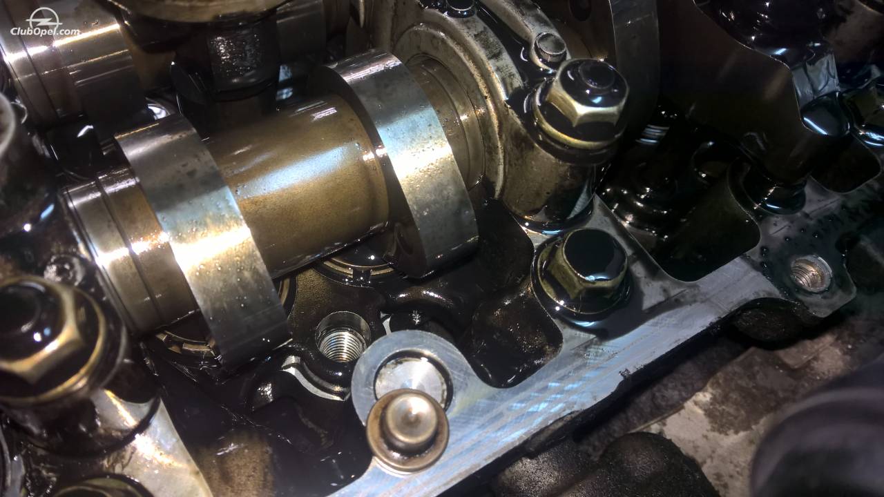

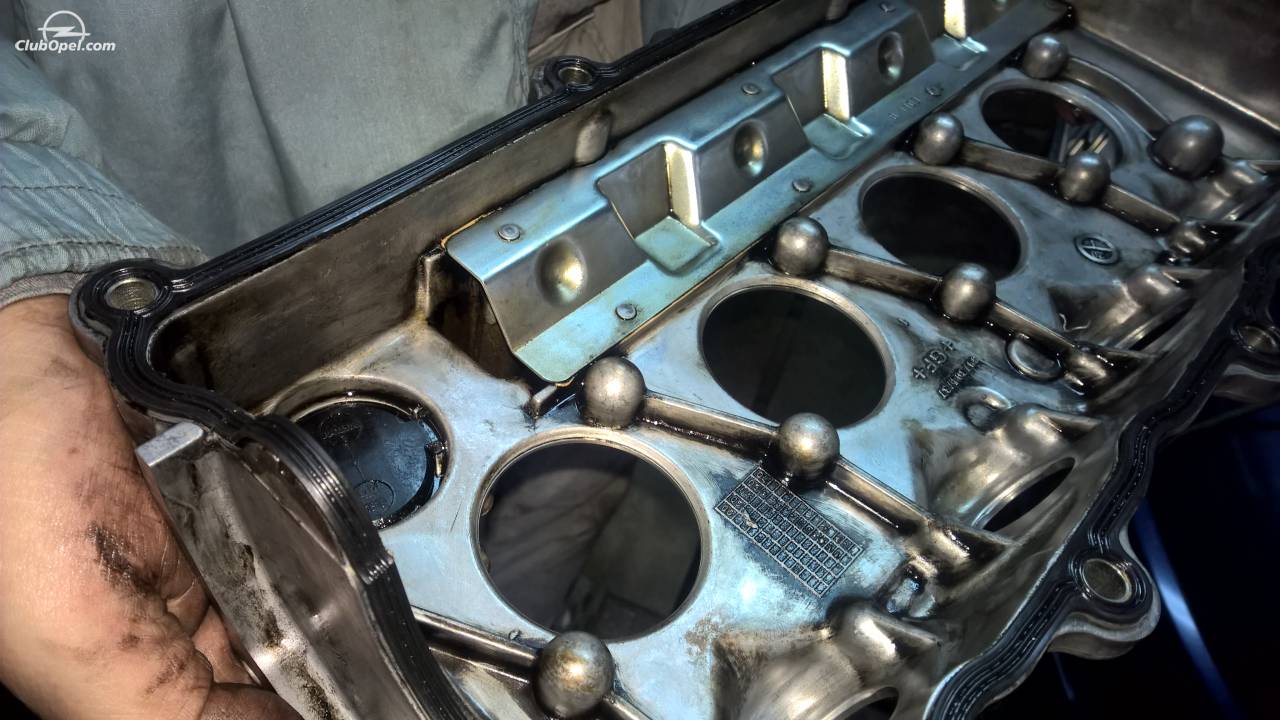

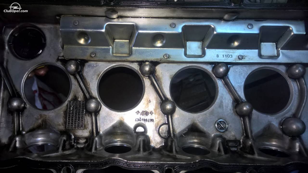

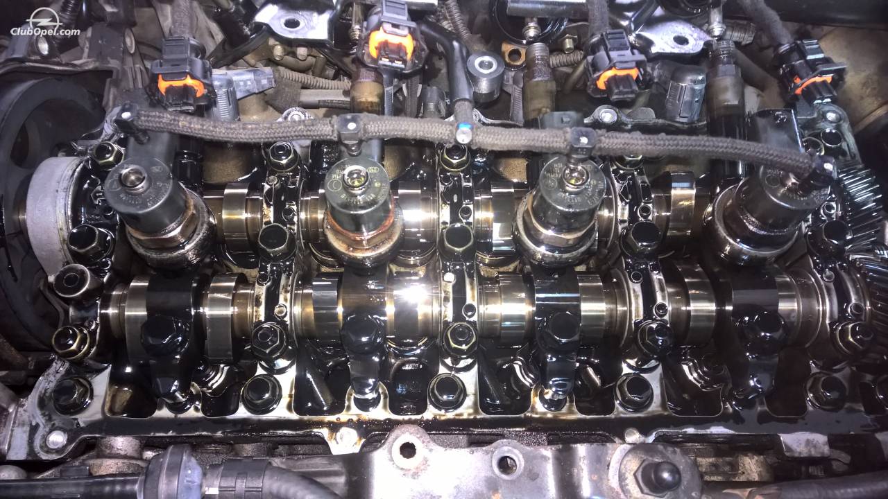

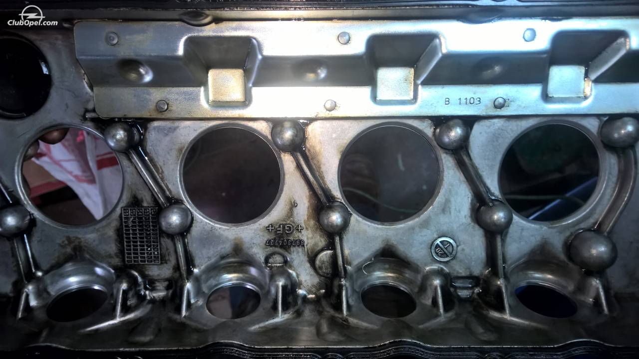

Apoi se scoate capacul motor si asa arata axele cu came, injectoarele si scaunele+pastilele motorului:

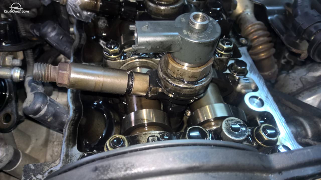

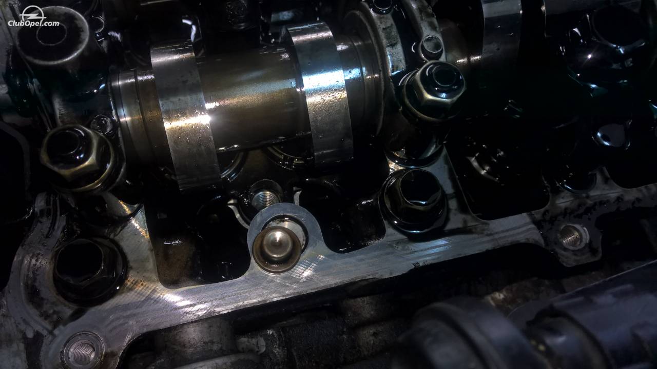

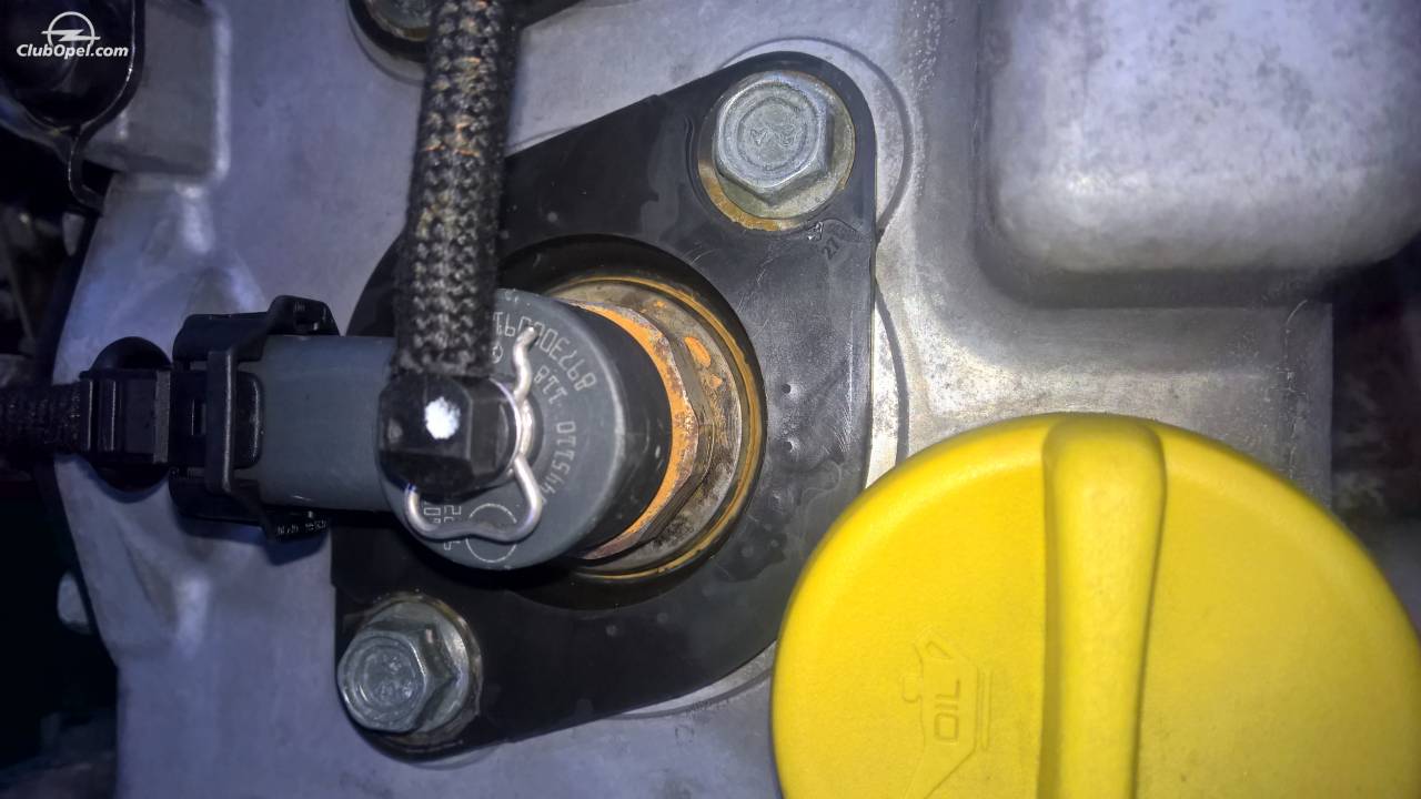

Pe mine ma interesa sa schimb injectorul nr.1 cu cel cumparat de pe eBay, deci pozele urmatoare sunt despre el (cel de langa distributie). Aici e injectorul inainte de demontare, cu bracket-ul de fixare pe el:
Aici e injectorul, fara bracket-ul care era pe el:

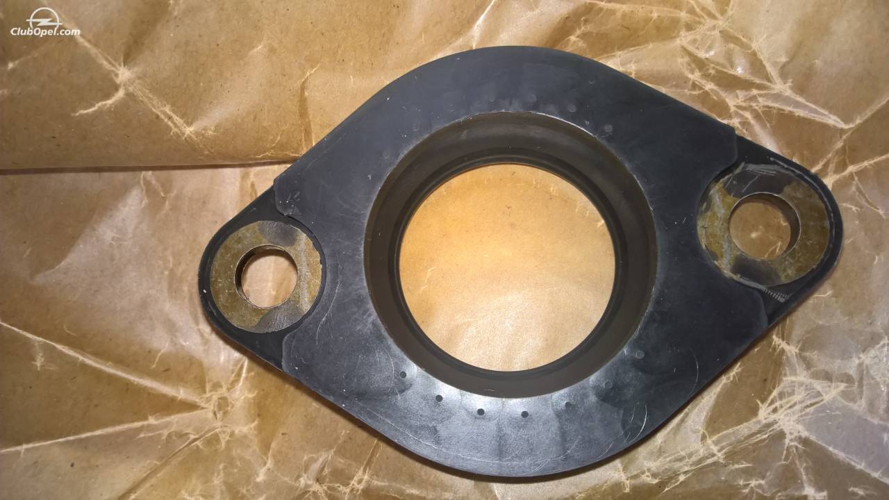

Asta e piesa mica pe care se sprijina bracket-ul injectorului atunci cand se face strangerea folosind surubul central de strangere, cu rolul de a transmite forta de strangere pe umerii de fixare ai injectorului. Celebra saiba care nu trebuie pierduta prin motor la demontare...

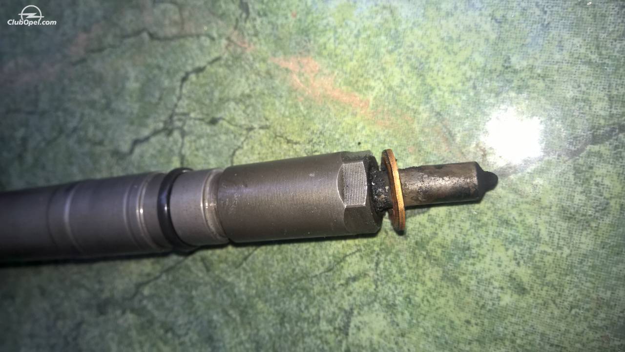

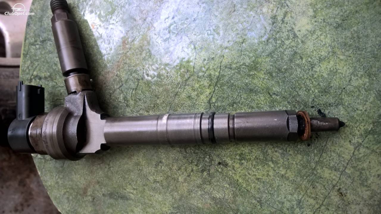

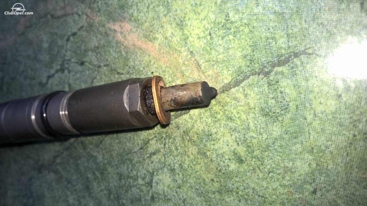

Ceva poze cu injectorul pe care l-am extras din chiulasa:
Si ceva poze cu capacul motor, dupa ce l-am curatat de depunerile de ulei:

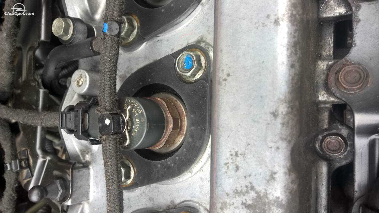

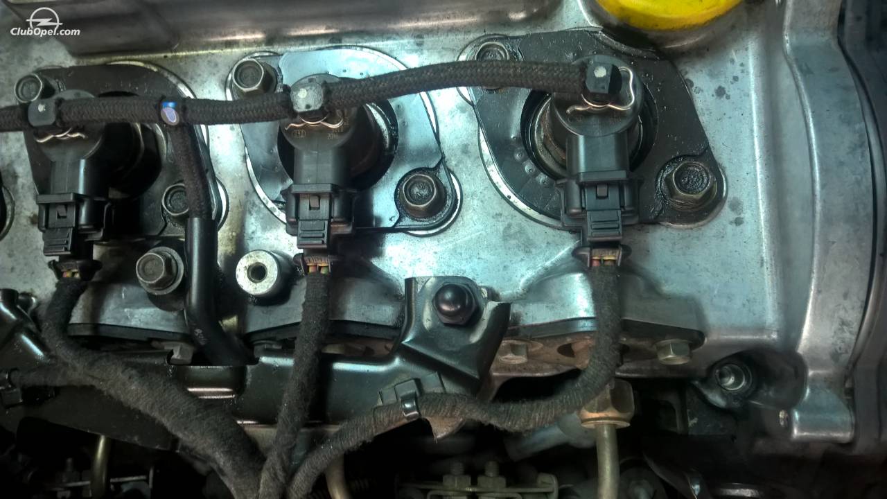

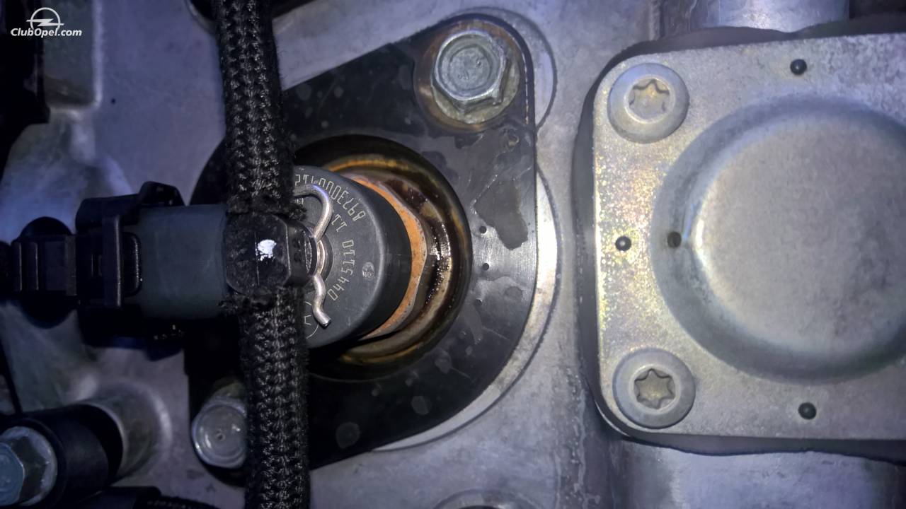

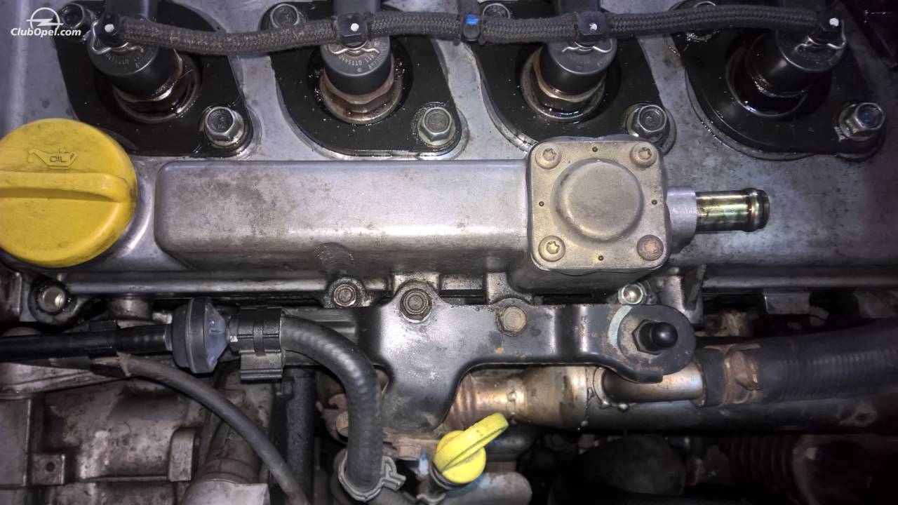

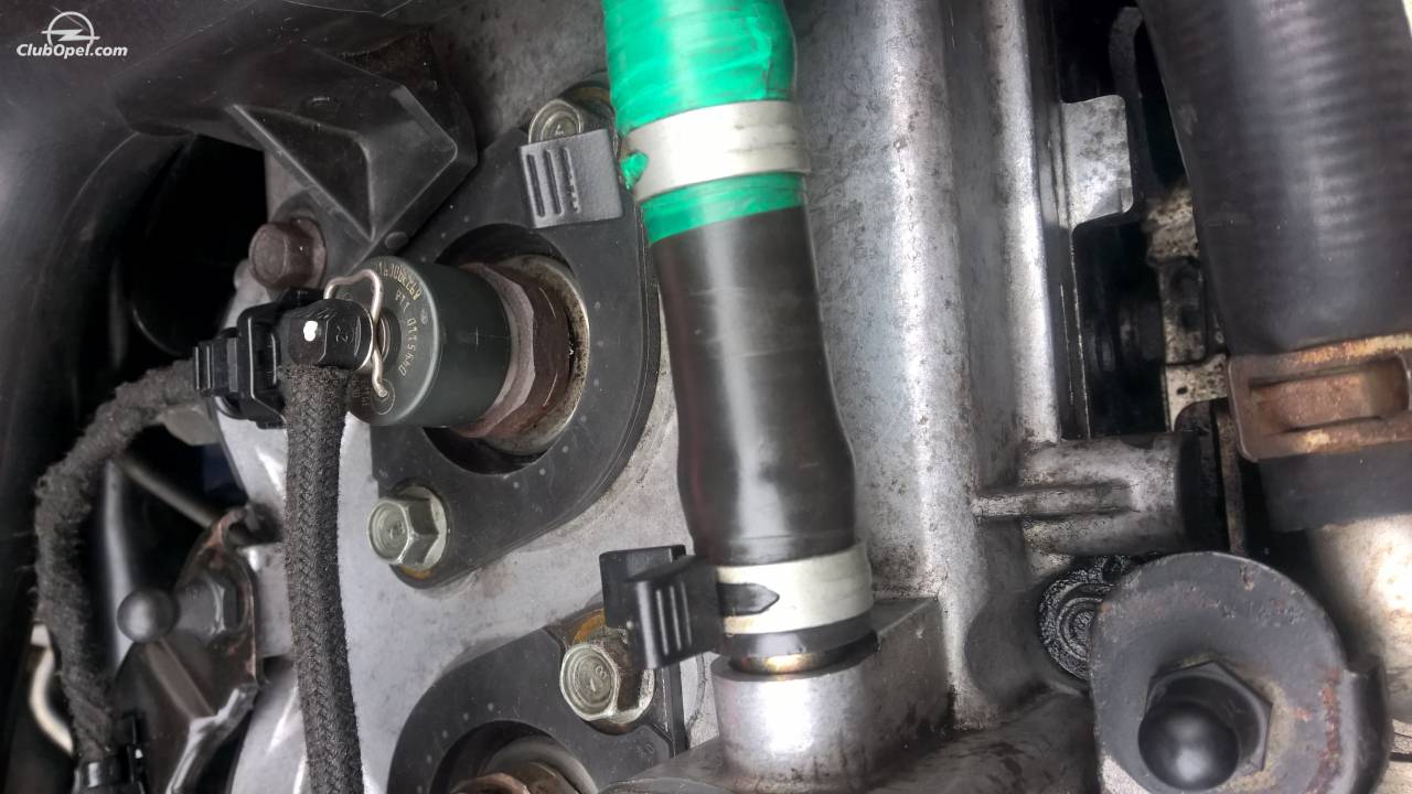

Azi m-am dus cu masina la spalatorie sa-mi spele motorul. Inainte de spalare, am facut cateva poze, cam asa aratau injectoarele dupa operatiunea de schimbare a injectorului nr.1 si a celor 4 garnituri de etansare superioare :
Pe rand, cate o poza mai de aproape, de la injectorul nr.4 spre injectorul nr.1:
Asa cum se vede in poza, la injectorul nr4. sunt urme de ulei/motorina evidente, ceva urme se mai vad la injectorul nr.3 dar si la nr.1 (asta ultimul e cel schimbat, luat de pe eBay). De unde naiba o fi aparut urme de ulei/motorina la injectorul nr.1 eu unul nu pot sa-mi imaginez pentru ca era perfect curat cand l-am montat. Injectorul nr.2 e curat, n-are nicio urma de lichid adunat la baza lui.
Am spalat motorul, ramane sa-l urmaresc saptamana ce urmeaza sa vad daca injectoarele raman curate, fara pierderi de motorina sau ce mai poate aparea acolo la baza hexagonului de strangere al injectorului, inspre fata masinii.
  • ahappyuser

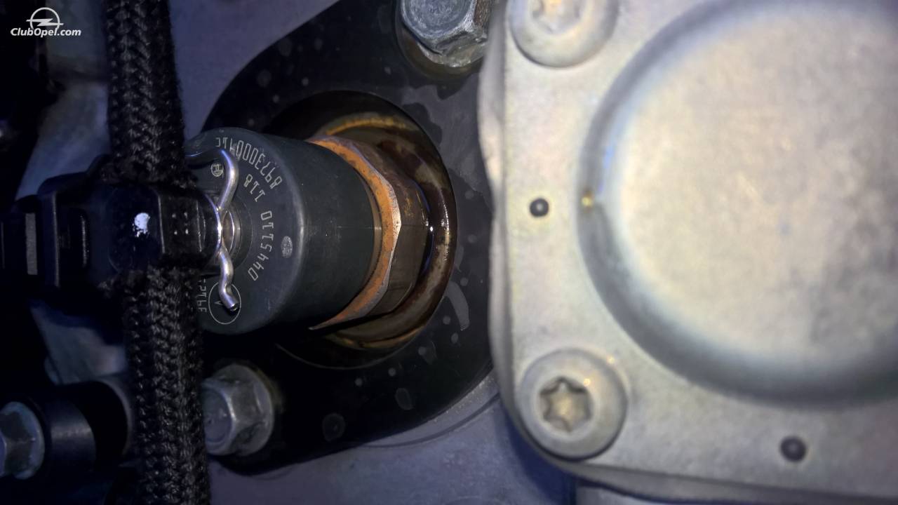

Am facut un drum dus-intors pana la tara, drumul nu prea bun, asa ca am mers preponderent cu 85km/h intr-a 5-a.

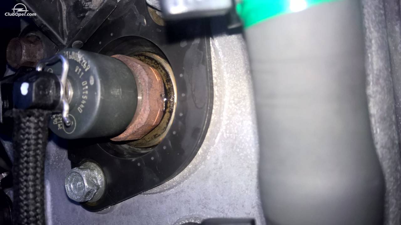

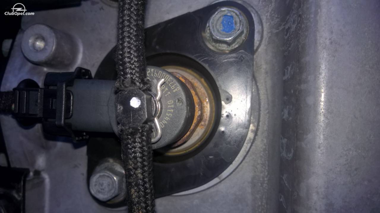

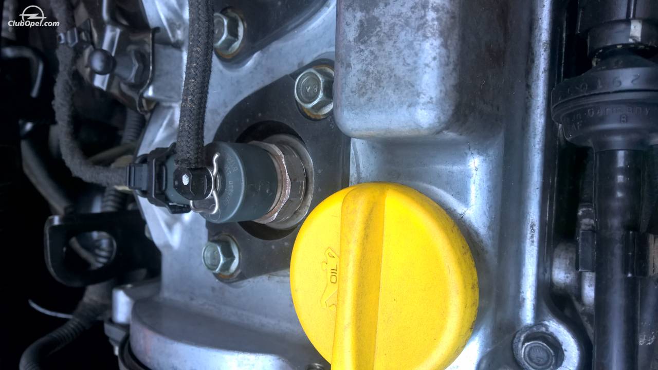

Mai jos pun ceva poze cu injectoarele dupa acesti 50km parcursi, de la injectorul nr.4 spre injectorul nr.1 :
Si inca odata doar injectoarele nr4 si nr3, pozate din alt unghi:
Acum mi-e clar ca ambele injectoare curg si acolo sunt urme de motorina. Nu se pot strange pe motor, trebuiesc demontate si duse la bancul de test. Mai este cineva cu Z17DTL/H la care i-a curs unul din injectoare si care ne poate povesti ce a fost defect, cum a rezolvat, cat l-a costat ?
