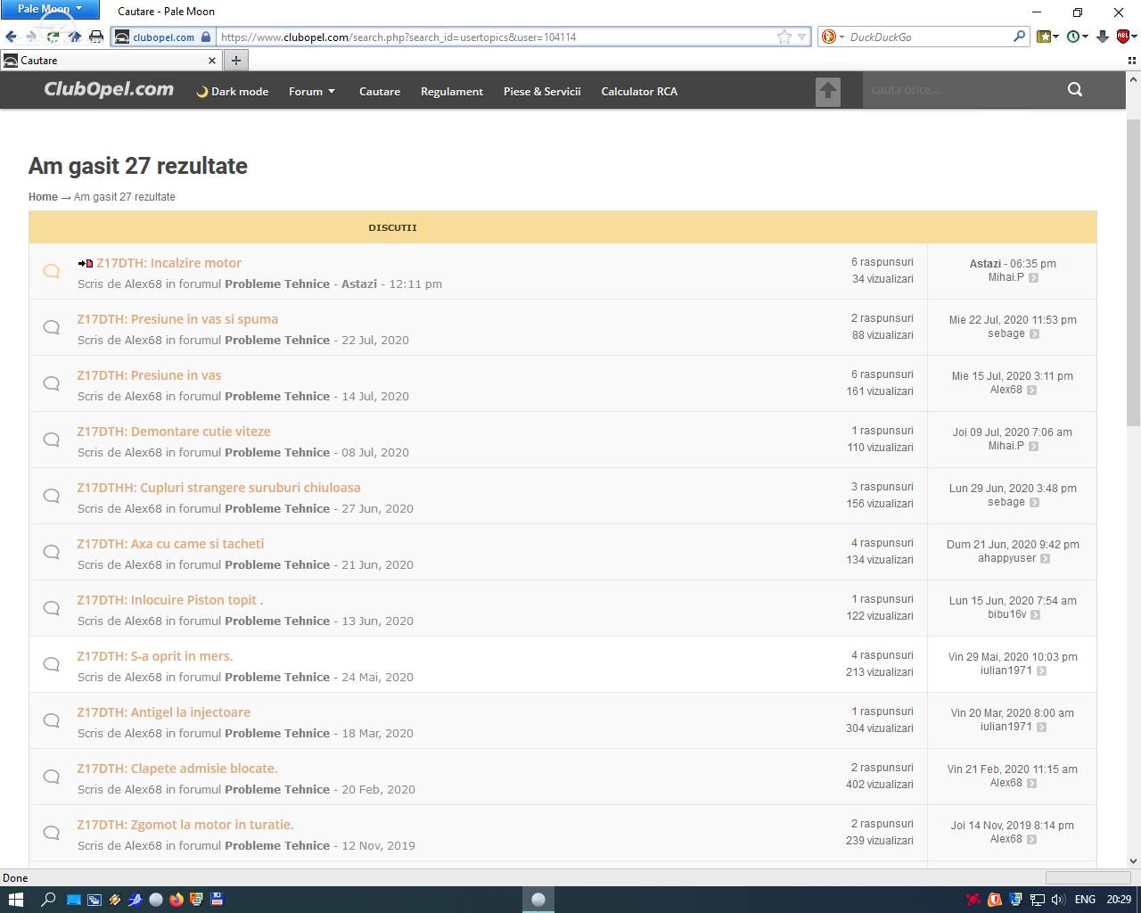

Ma uit la posturile tale Alex68 cate probleme grave ai avut la motor. Reparatiile le-ai facut singur sau la service autorizat?
  • ahappyuser
  • Mesaje scrise: 6,777
Colegul Mihai.P are dreptate, ia uitati aici:
Pentru fiecare topic s-au pus intrebari (cum si ce s-a facut, ce nu s-a facut la motor), iar unii dintre colegi au dat si solutii... doar ca NU s-a concretizat nimic iar intrebarile au inceput sa se adune aici pe forum.
