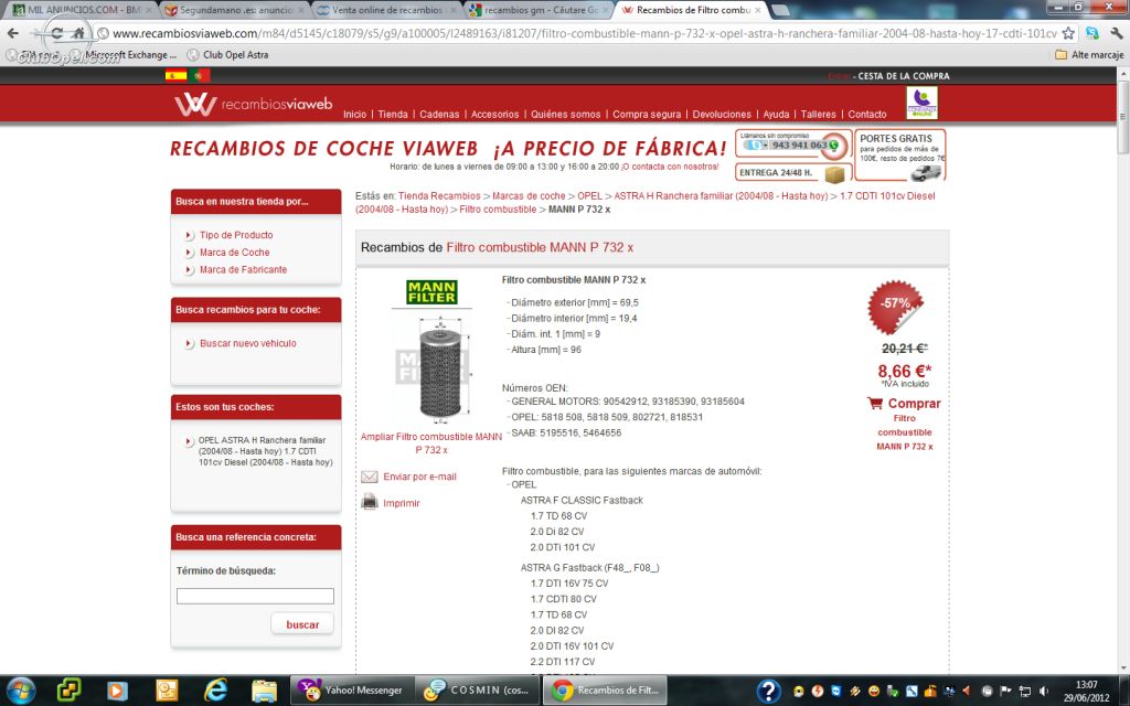

am cautat mai adanc in google si CRED ca e asta:
Diámetro exterior [mm] = 69,5
Diámetro interior [mm] = 19,4
Diám. int. 1 [mm] = 9
Inaltime [mm] = 96
voi ce credeti ?
sunt dimensiunile unui filtru original ?

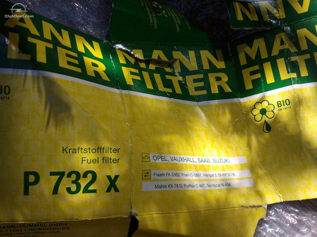

l-am comandat pe asta !
sper sa fie cel potrivit !
revin cu poze si cu detalii.

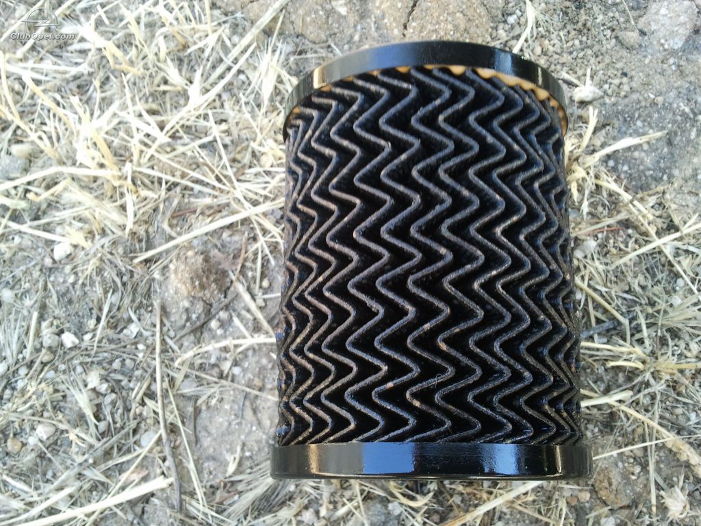

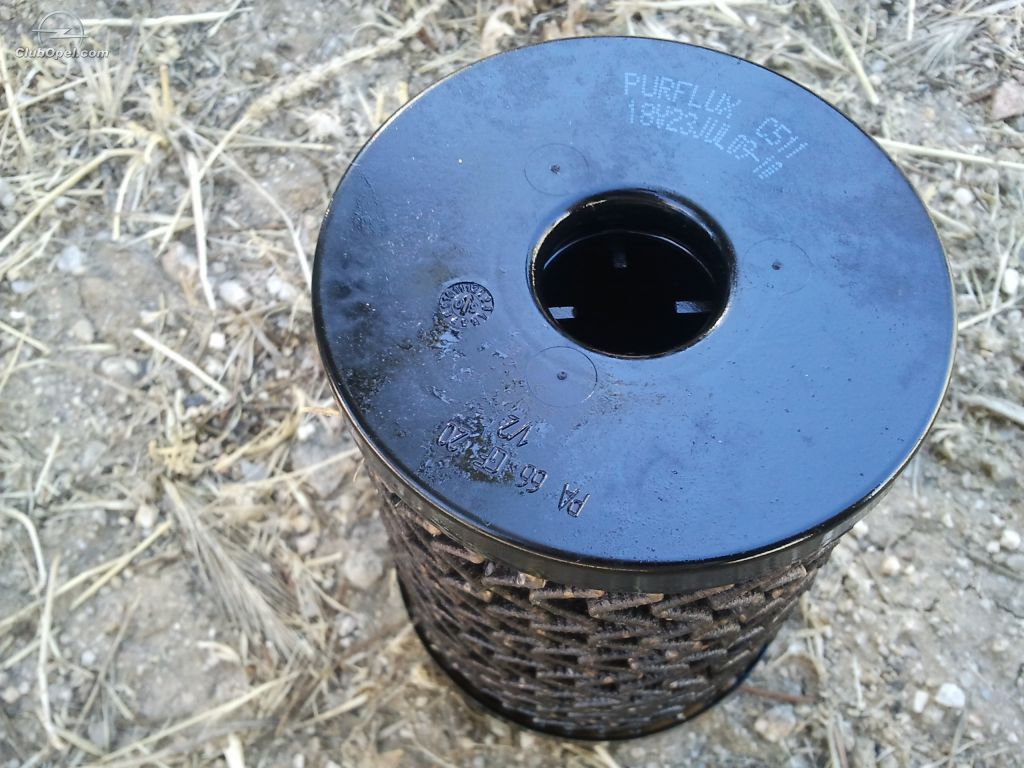

Gata . L-am schimbat.
Nu am scos motorina ce era acolo...doar am scos filtrul vechi si l-am inlocuit cu cel nou. Nu am umplut vasul.
A pornit sfert.
