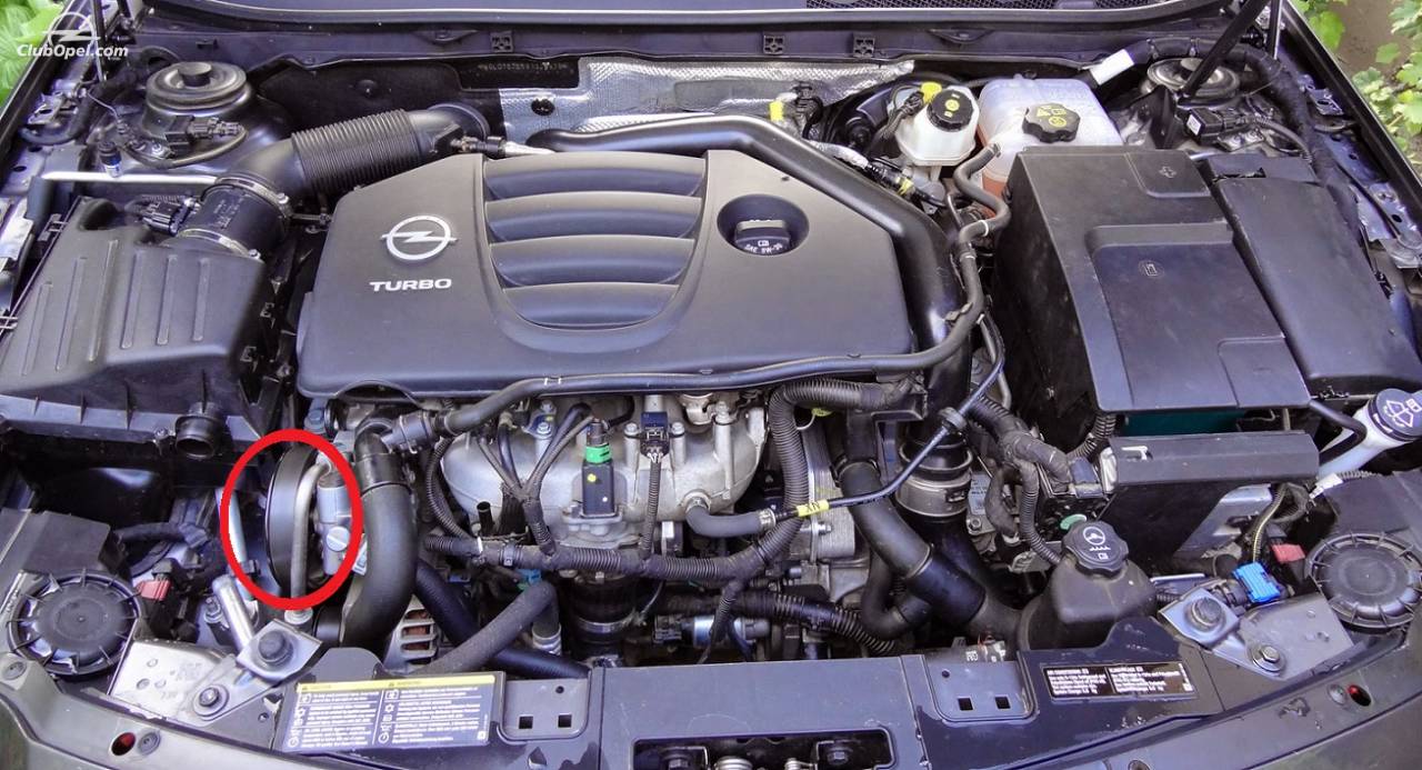

Nici nu stiu unde e situat lantul/cureaua de distributie pentru ca sunt la prima masina. Am atasat o poza cu motorul 2L benzina (A20NHT):
In zona incercuita in rosu apare o curea care nu stiu ce reprezinta? E cureaua de distributie sau e altceva?
Si stie cineva sa-mi spuna daca pe motorul 2L benzina distributia e pe lant sau curea si unde pot confirma acest lucru pe internet (site opel?)
Merci.
Merci.

E pe lant: http://www.partsbase.org/op...gear-and-pulleys/
Ceea ce ai incercuit tu, este cureaua de accesorii care antreneaza A/C, alternator, pompa servo....
