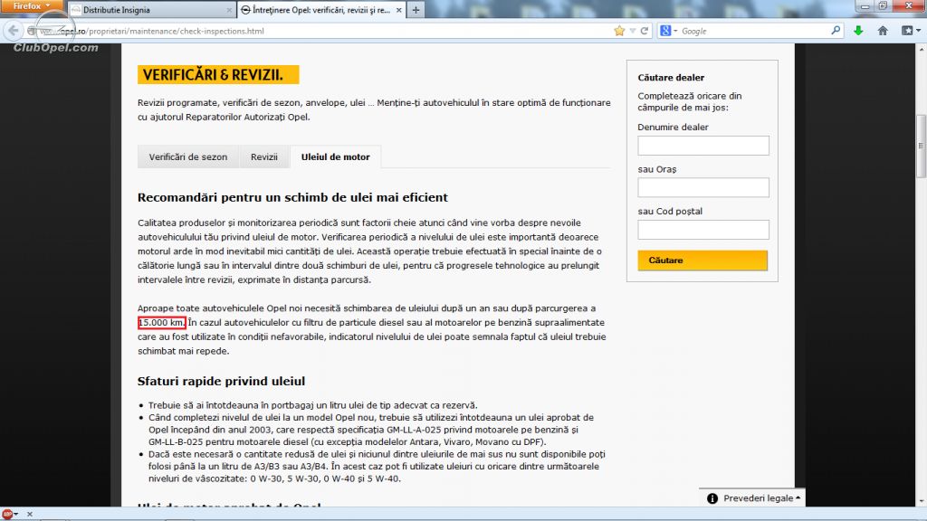

Un document oficial care sa justifice afirmatia se poate?

Te intrebam asta pentru ca un cunoscut a cumparat o Insignia noua acum vreo 3 luni si are trecut in cartea de service acelasi interval de service, 15000 km / 1 an, pe site-ul Opel este trecut acelasi interval. Posibil sa fie altfel pentru firme, naiba mai stie ce au astia in cap.

Am intrebat la dealer-ul de unde mi-am luat masina si la care imi fac si service-ul si mi s-a precizat ca planul de revizii la 30.000 KM sau un an este valabil pentru toata Europa. Totodata in manualul Insigniei este precizat exact acelasi lucru.
Prin urmare ori cei de la service-urile din Romania bat campii cu gratie fie sunt hoti (inclin spre a doua ipoteza).
