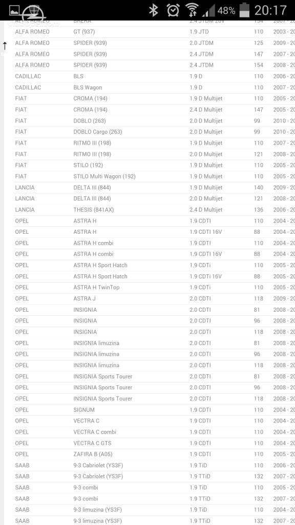

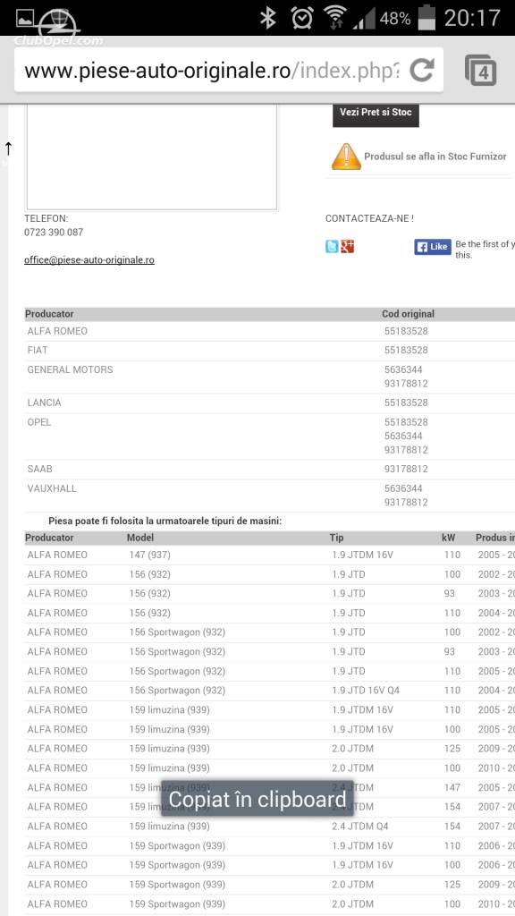

Salutare! Am o intrebare pentru cei care au schimbat distributia pe opel insignia 2.0cdti 160 hp, scrie undeva gm pe cureaua de distributie originala? Eu am schimbat distributia si nu am gasit pe cureaua veche scris gm, era doar o serie si am cautat pe google acea serie si am gasit cureaua respectiva la alfa romeo, fiat si ulterior am mai gasit pe un site si opel. Eu ma asteptam sa fie cureaua originala pt ca masina nu are inca 150.000 km si nici nu e trecut in carte cum ca ar fi schimbata si m-a cam pus pe ganduri. Atasez 2 poze cu ce am gasit dupa seria respectiva. Seria este :55183528
