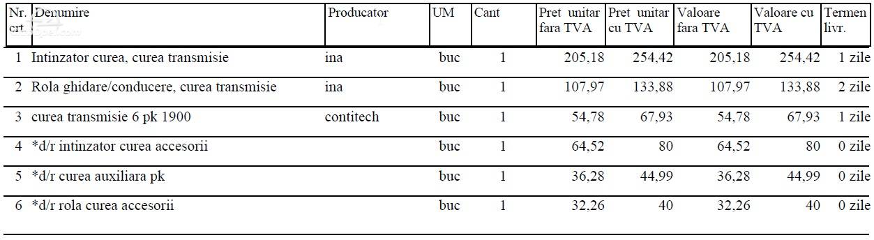

In urma cu o luna cand am schimbat kitul de distributie mi-au spus la final ca ar trebui schimbata rola intinzator pt ca e uzata.
Acum cand le-am cerut oferta pentru asta pe mail am primit urmatoarele:
Merita sa fac toate aceste schimbari(pe langa rola respectiva) pentru a evita ulterioare batai de cap?
Ar mai trebui sa iau in calcul si altceva?
Multumesc,

Corect era sa ti spuna ca ai ceva uzura pe accesorii cand masina era desfãcutã nu la sfarsit, in felul asta se reduceau costurile cu manoperã daca decideai sa mai schimbi ceva in ideea ca oricum era desfãcut pe acolo pt distributie.
Acum, eu odata cu distributia am schimbat si cureaua + o rola de ghidaj de la accesorii care prezenta uzura.
