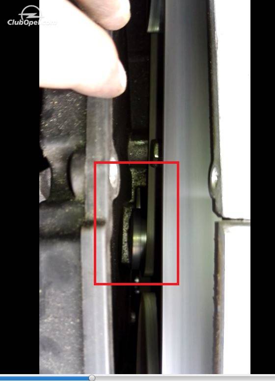

Salut
De astazi a inceput sa se auda un zgomot ciudat si destul de tare exact de sub capacul de la cureaua de distributie. M-am apucat sa-l demontez sa vad cu ochii mei ce-i in neregula, chiar daca nu ma pricep prea tare. Am desfacut toate suruburile, insa n-am reusit sa scot complet capacul ptr ca e si un cablu agatat de el, neputand sa-l desprind din acea capsa de prindere.
Am descoperit o rola sau intinzator, nu stiu exact ce-i ala, care joaca aiurea tare de tot. Am pus filmarea in cloud. Aveti link mai jos (sper sa mearga).
https://goo.gl/5hTdn5
Motor A20DT, 96kw, 22 martie 2011. Masina are 5 ani si 67 000km.
Ce ma sfatuiti? Mai pot merge putin cu ea asa? Trebuie sa merg la reprezentanta, dar imi e teama ca nu au timp de mine.
Sa le zic sa-mi schimbe toata distributia? Sau sa nu ma bag, si sa-i las pe ei sa descopere problema?
update: am pus si o poza, in cazul in care nu merge video.

Iti recomand sa nu mai pornesti motorul...urca masina pe platforma si direct in service cu ea...

este sparta roata ! Nu I problema ca este numai jos !
Prima masina din viata ta alexje ?! Oare?

Pai inteleg ca e sparta rola, dar ma gandesc ca trebuie sa schimb toata distributia, nu?
@hog33
nu e prima masina (golf 4, 1,9 SDI), e a doua, insa am dat pe ea foarte multi bani si e normal sa ma ingrijorez putin. Plus ca e indispensabila, folosindu-ne de ea de luni pana vineri pentru a merge la serviciu.
O duc luni la reprezentanta si voi cere o masina in schimb, asta daca ma accepta aia acolo si nu-s asa tare ocupati. Altfel, trebuie sa merg cu ea in partea opusa la orasului, unde-i alta reprezentanta Opel, insa fac ceva pana acolo. Dar sper sa nu fie si aia ocupati. Aici, pentru aproape orice problema, se fac programari de la doua saptamani in sus. Ceea ce e nasol.
Din cate am citit aici pe forum, distributia se schimba de pe la 60 000 km sau 5 ani, cerinta la care eu ma incadrez pe deplin. Sa o schimb acum? Si pe langa distributie, ce ar trebui sa mai schimb? Si cureaua de la accesorii si toate rolele? Plus pompa de apa?

Ca sa nu mai ai probleme, sa poti "dormi" linistit, schimba totul, distributie, role, curele...

Riscul ala putin poate sa insemne alt motor daca sare cureaua si la tine e foarte probabil la cum arata rola aia! Asa ca tu decizi daca merita riscul sau nu!

Duminica, am riscat si am dus-o in fata la garaj la Opel, pe roti, in ideea ca daca se va rupe ceva, voi suna la platforma si am timp toata ziua sa o duc la service prin orice posibilitate. Am pus-o colega de apartament sa mearga cu 45km/h, iar eu in spate cu scuterul pentru a avea cu ce ne intoarce.
Spre norocul nostru, am ajuns la service fara nici un incident.
Astazi, la ora 7.30 eram deja langa masina si asteptam sa deschida. Dupa ce am descris problema in cateva secunde fetei de la receptie, a trimis un inginer sa se uite la ea. Bineinteles, dupa ce am vorbit cu voi aici, dar si dupa ce am observat si eu, nu m-am speriat, pentru ca stiam care-i treaba.
Spre bucuria si norocul meu, m-am acceptat fara nici un fel de programare, chiar daca erau foarte aglomerati. Mi-au promis ca ma vor suna imediat dupa ce vor stii precis care-i problema si sa ma informeze de pret, inainte de a se apuca de treaba.
La vreo doua ore m-au sunat si mi-au zis ca pompa de apa e dusa, plus acea rola intinzatoare. Au zis ca imi vor schimba toata distributia. Le-am propus sa-mi schimbe si cureaua de accesorii pentru a nu ma mai duce si altadata. Am crezut ca va dura ceva. Dar...
La ora 15:30 m-au sunat ca masina-i gata 😃.
au schimbat kitul de distributie, pompa de apa, cureaua de la accesorii, au completat cu 3l antigel, plus manopera
= 585€
Am scapat foarte rapid, dar si cu o cheltuiala relativ mica.
