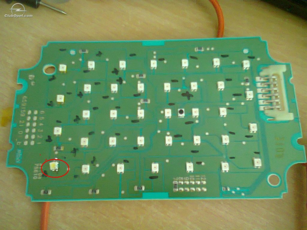

Salut
am vrut sa schimb la masina la mine ledurile si am inlocuit ledul original cu unul alb si cand sa ii fac proba pe masina nu se aprinde care ar fi cauza,trebuie regrupate si la mine ledurile,sau puse leduri care sunt la specificatii cu cele de pe masina.(am respectat polaritatea si tot nu merge)Am luat exemplu din atach dar cand am vazut ca nu functioneaza nu am mai desfacut ledurile de pe placa.
Cine ma poate ajuta sa termin si eu masina de facut??

Salut!
Merge doar sa le schimbi pe cele galbene cu cele albe, DAR cand vei opri motorul tensiunea de 14,5 V de pe baterie scade treptat spre 12V.
Vei vedea o diminuare impoortanta a luminii de fundal.
Incepe prin a inlocuii ledurile si daca nu iti place poti trece la modificari de serie/paralel.
Spor!

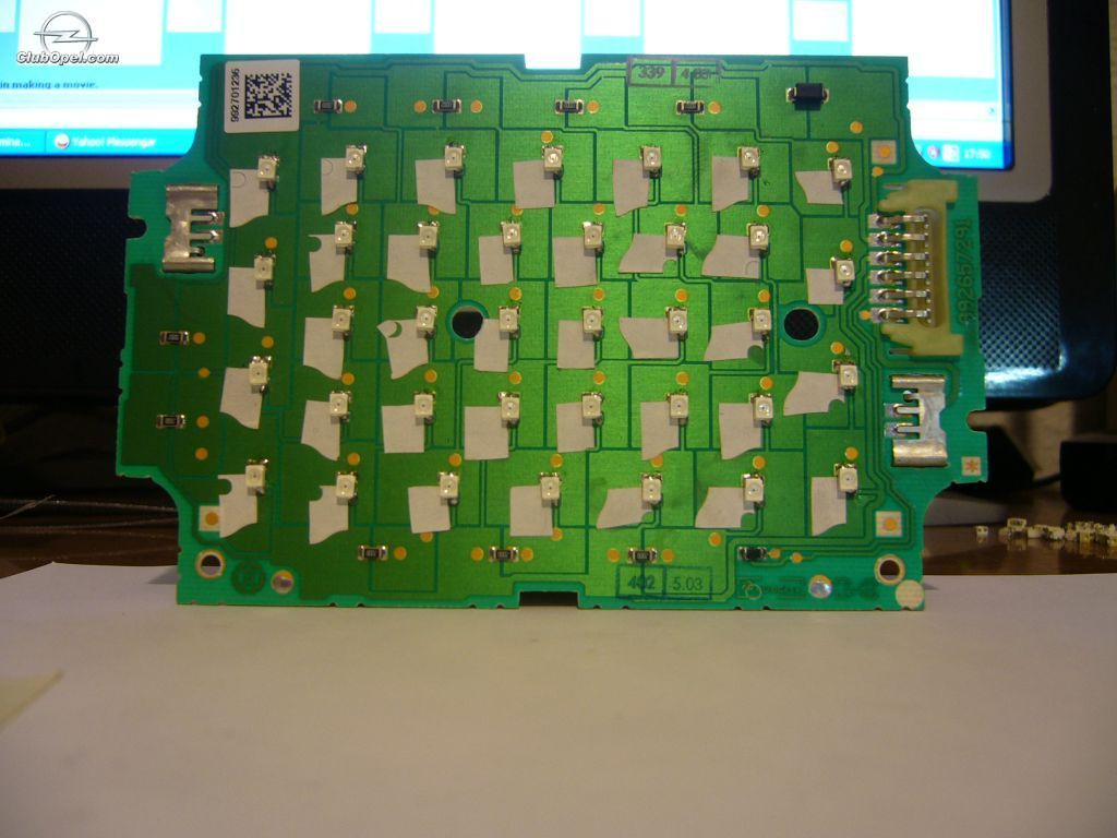

Am cautat pe net plcc 4 Dar se gaseste foarte greu si are niste preturi de te sperie! Asa ca o sa optez spre plcc2 , trebuie sa rad cum ai ras si tu sau merge sa lipesc asa?
Si cand motorul merge sunt 13,5 V! Cu rezistentele care sunt pe masina, v-a lumina mai tare ? Se vor arde? Sau trebuiesc schimbate rezistentele si calculate pentru 13,5 ? Multumesc!

Uite leduri plcc2 care s epotrivesc perfect acolo, cu o mica modificare ori a piciorusului led-ului ori a cablajului.
http://www.ledshop.ro/index...shop&Itemid=1
Daca tensiunea pe baterie este de 13.5v cu motorul pornit, trebuie sa schimbi bateria sau alternatorul. Corect este 14.2-14.5 V.
La rezistente nu umbli in prima etapa. Nu se va arde nimika.
Daca nu ai mai folosit letconul in ultimii 10 ani, recoman sa ceri ajutor de la cineva specializat.
Ledurile se ard daca sunt incalzite mai mult de 2-3 secunde.

La vectra C Z19DT ? Eu stiu ca tre sa fie 13,5-13,6 poate ma insel ! Am o "statie" de lipit, la ce temperatura sa fie setata? Eu am folosit-o pe la 370° daca imi aduc bine aminte! Am vazut ca la specificatii zice 260° timp de max 5 sec! Am vazut ca cel albastru si cel alb au aceleasi specificatii dar cel rosu are Tensiune de alimentare(Vf) 1.9 - 2.3V max! Ce se intampla daca montez asa! Ma intereseaza la GID care e aprins tot timpul dar si daca pun poate la Clima sau la butoanele de pe usa, care nu stau aprinse tot timpul!
