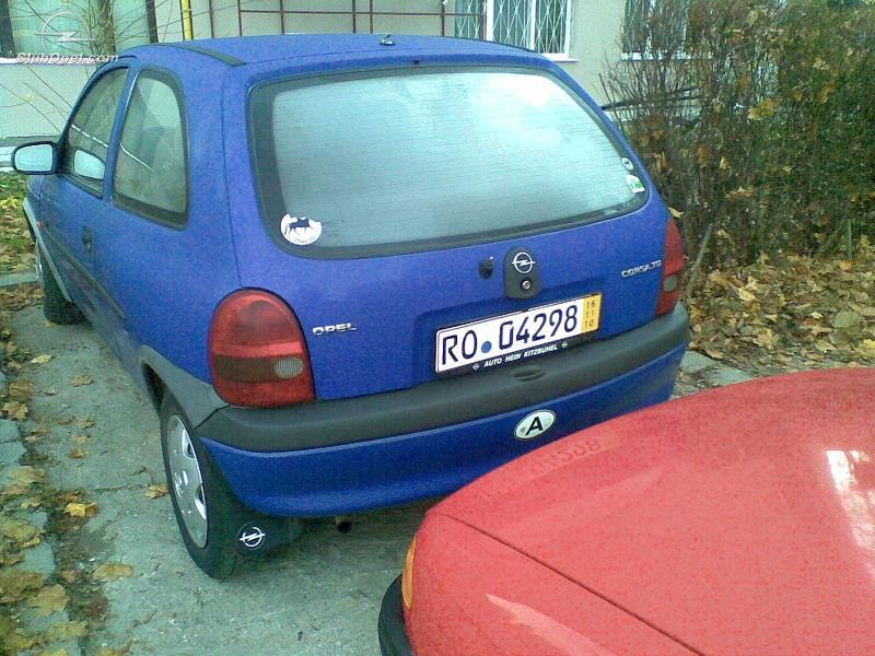

Salut everyone , scuze daca a mai fost intrebarea , la ce ma pot astepta daca imi vopsesc masina in negru? Mie mi se pare ca arata mai elegant negrul pe o masina mai ales daca ii bine vopsita si are luciu. De trecut in talon se rezolva de pe albastru pe negru cred .
As mai avea o intrebare: in spate sub numar sa matuiesc si sa vopsesc portiunea aceea de plastic in negru? Sau toata bara din fata sa o fac neagra cu lac pe ea? deoarece eu asa as zice ca arata mai elegant . Daca aveti poze sau stiti masini la care a fost vopsita bara in negru spuneti-mi sau niste poze ar fi perfecte .
Mersi tuturor 😛

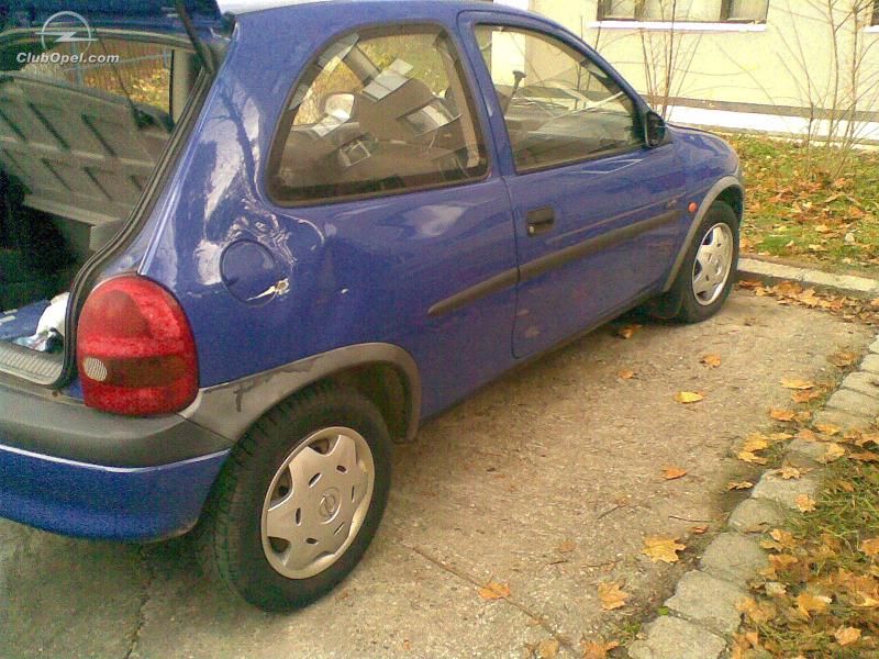

akm masina are spritkitu pe ea... arata ca un dalmatian, jos la pragurile noi am dat cu terasol dinala suflabil sau cum ii zice, ii asa zgrimturos, in fine nu eu am facut astea eu am ajutat. Deci mai am o intrebare, ornamentele si oglinda si barile, ca sa le dau cu primer, trebe sa le matuiesc calumea sau cum? ca sunt ele din fabrica cu modele mici adica in relief.

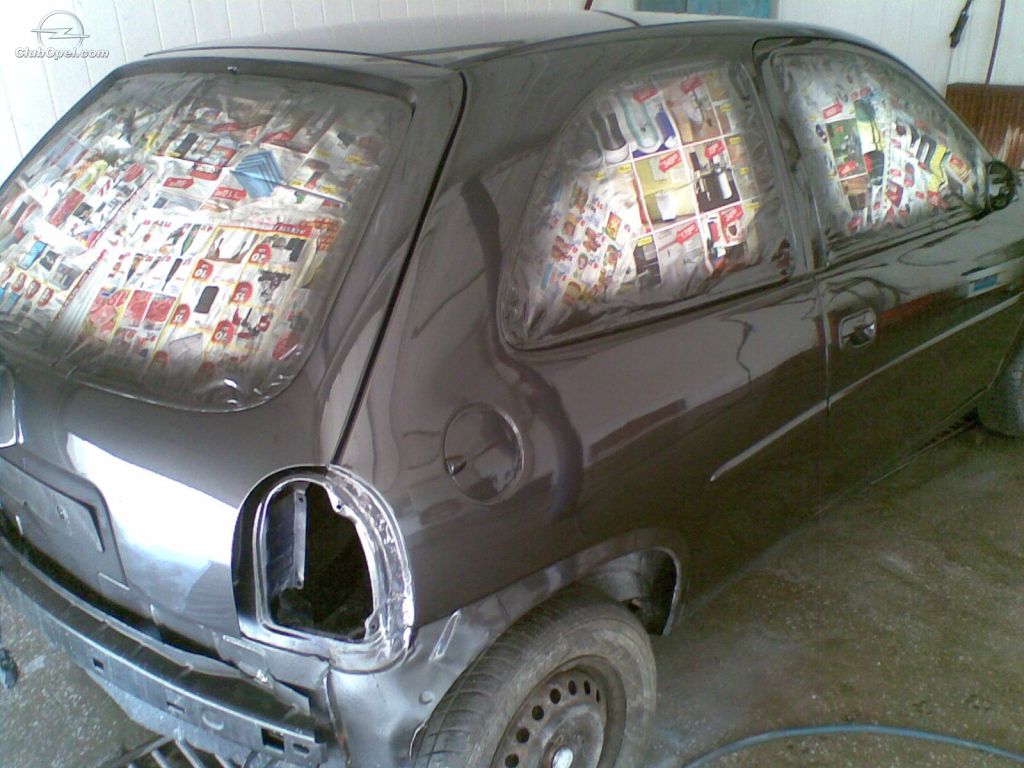

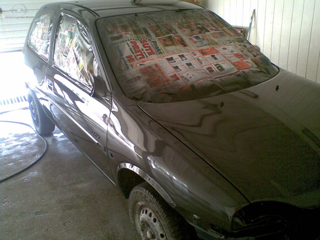

Avionasul a primit o noua hainuta 😊) in curand mai multe poze
  • M.Catalin
  • Mesaje scrise: 12
  • Masina: Corsa 1997 X10XE
  • Cont inregistrat: 11 Sep 2010
arata bine pana acuma. asteptam poze cu ea cand o sa fie gata. 😊
  • ciupi93
  • Mesaje scrise: 73
  • Masina: Corsa 1998
  • Cont inregistrat: 23 Nov 2010
M.Catalin a scris:arata bine pana acuma. asteptam poze cu ea cand o sa fie gata. 😊
ii cam gata, doar ceva pe la motor mai trebuie sa fac, azi am spalat-o maine dimineata pe la 10 imi vin numerele de inmatriculare si de maine ma dau. Poate ne vedem la ceva intalniri, in satu mate sau cluj.
