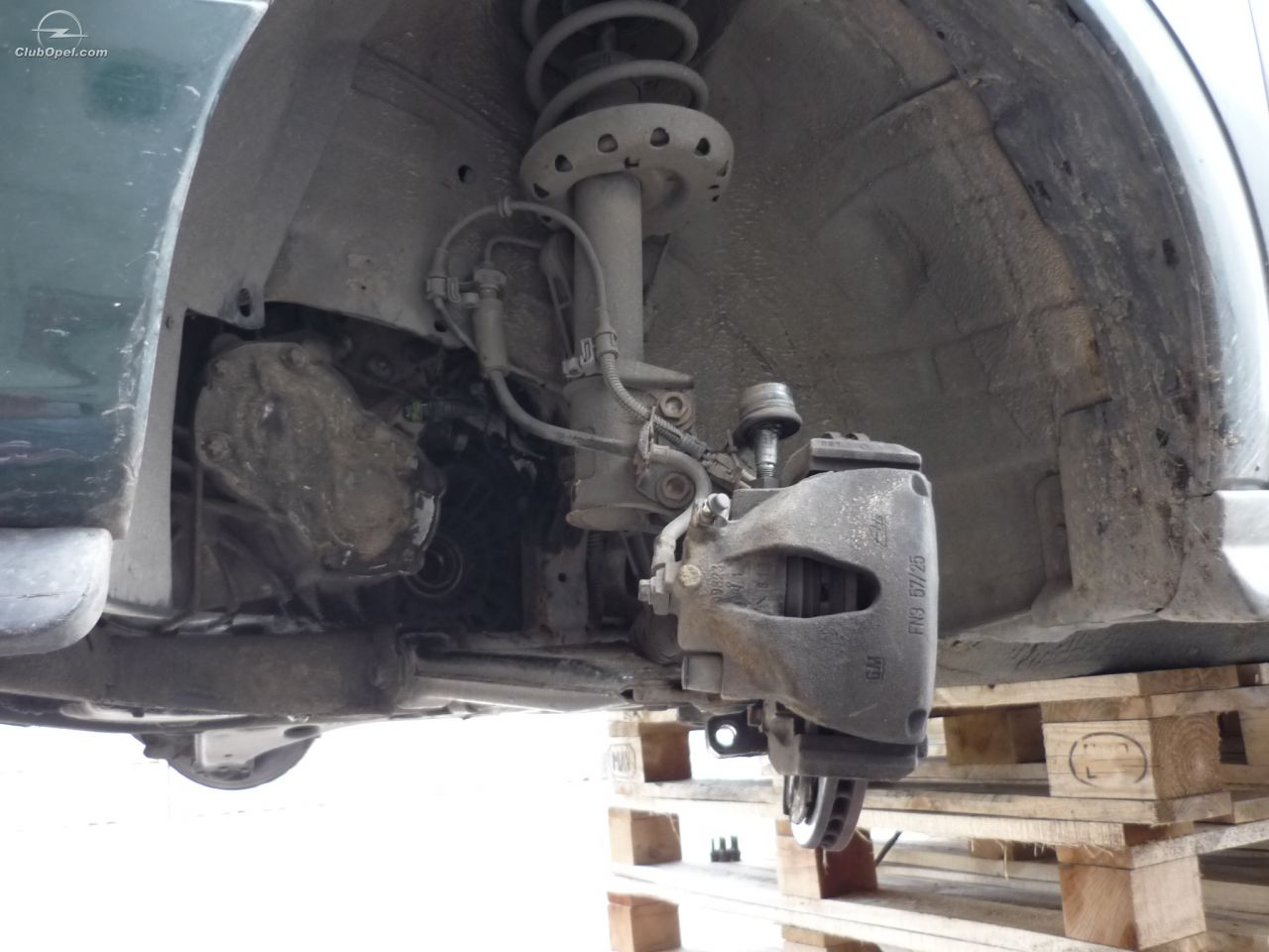

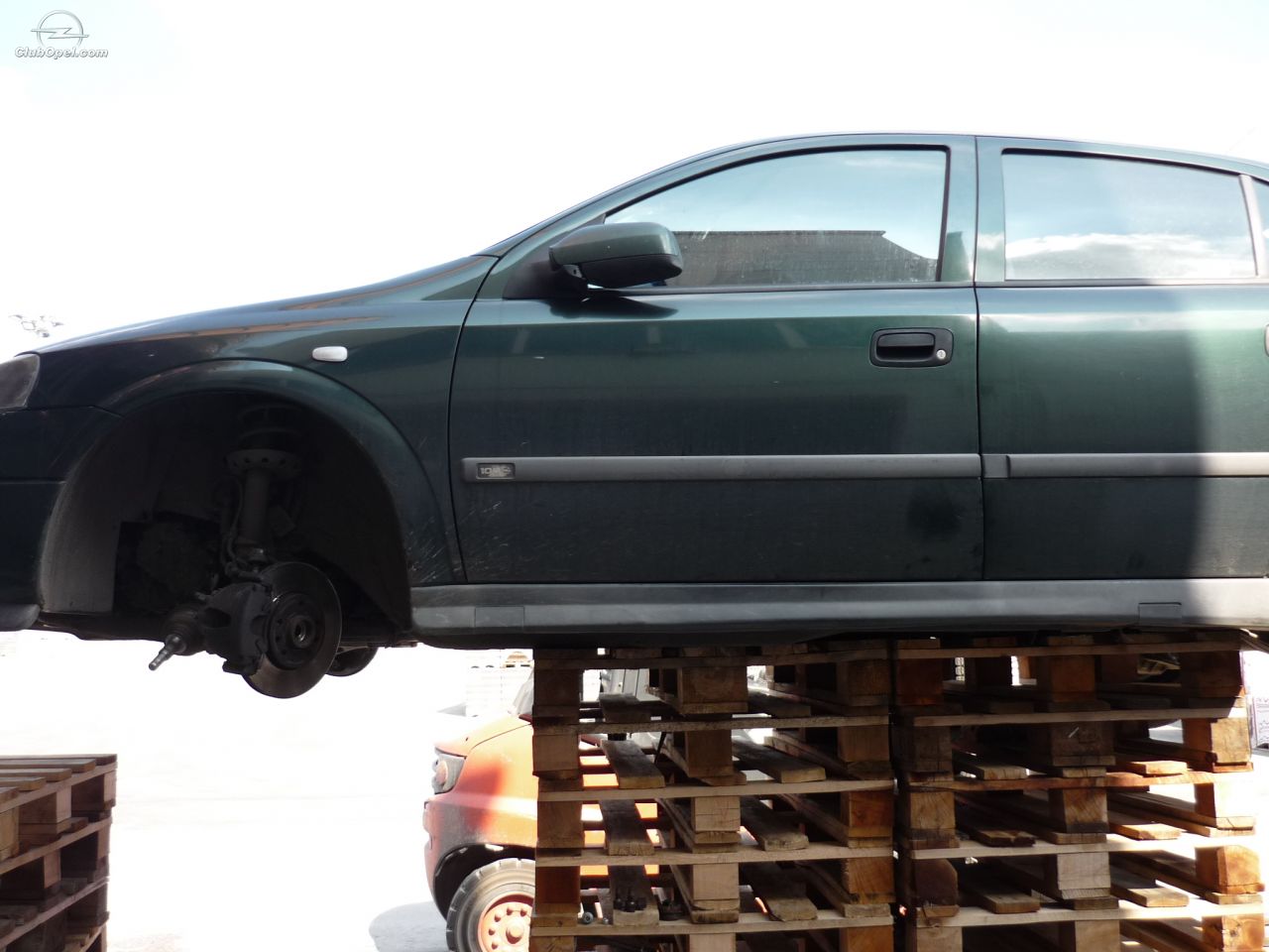

La sfatul unui mecanic am ridicat-o si m-am uitat sa nu fie rupta vreo planetara (de obicei cea stanga, spunea el) insa nu am vazut nimic in neregula. Eu suspectez ceva pe la cutia de viteze dar nu stiu nimic despre principiul de functionare (pinion de atac, sincroane si alte angrenaje componente) si de aceea rog pe cei care au sau stiu unde gasesc un desen tehnic cu componentele si asezarea lor in cutia F23. Poate a mai patit careva ceva de genul si cunoaste rezolvarea?

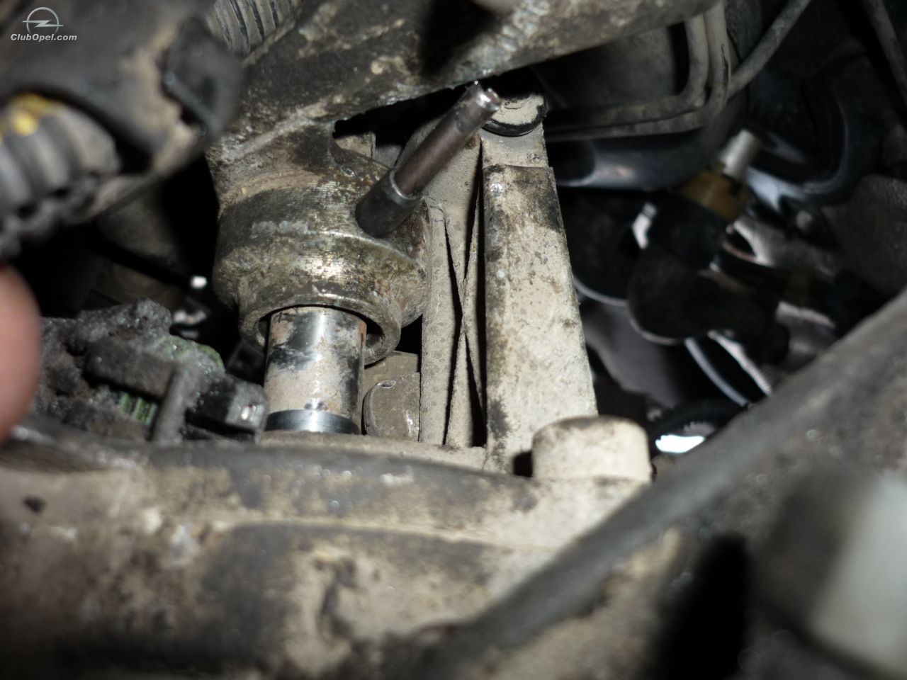

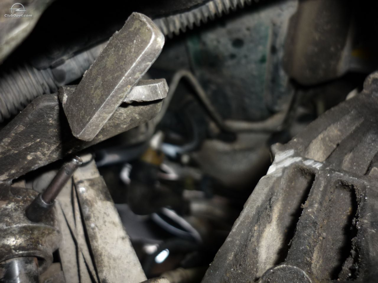

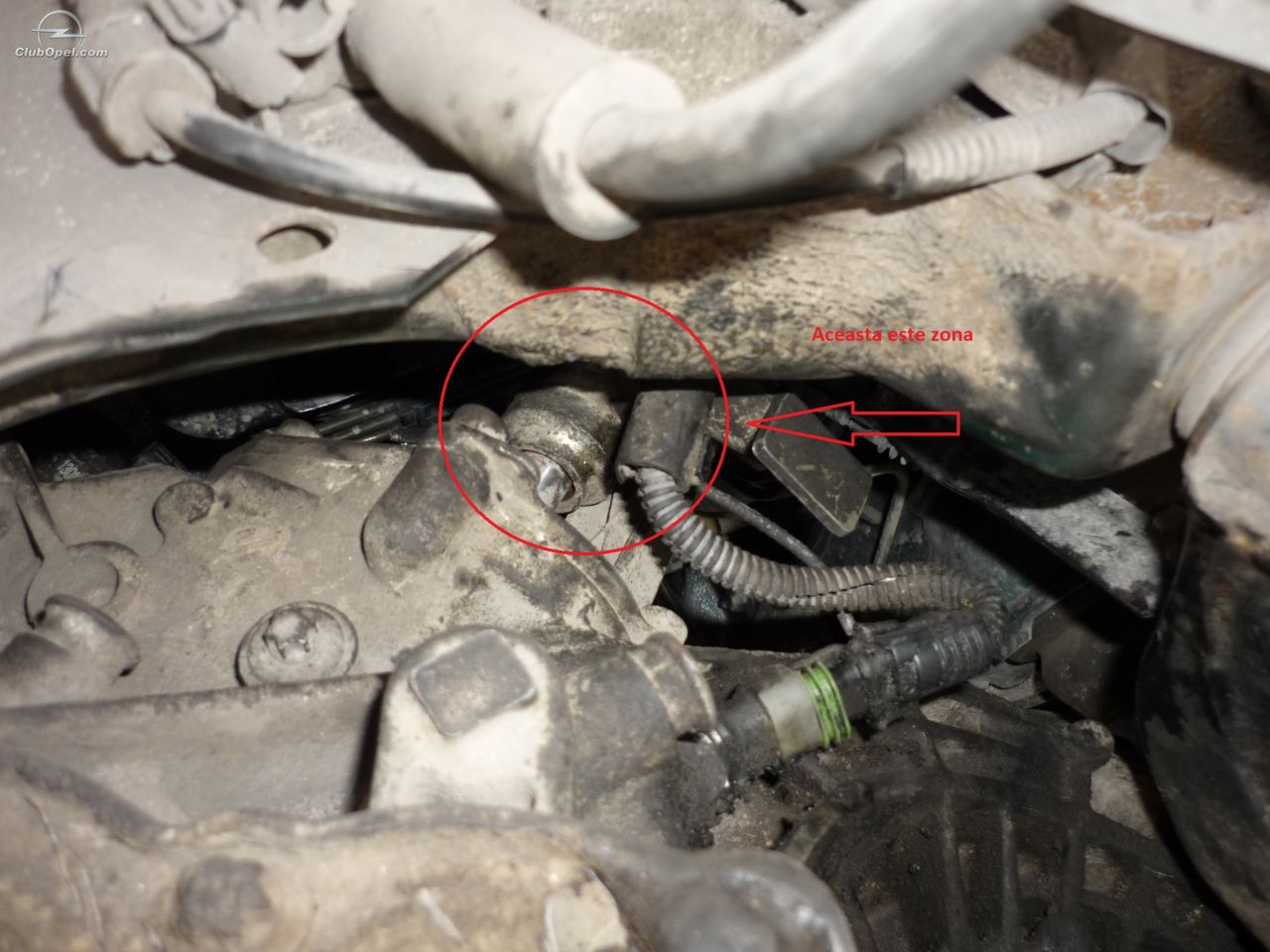

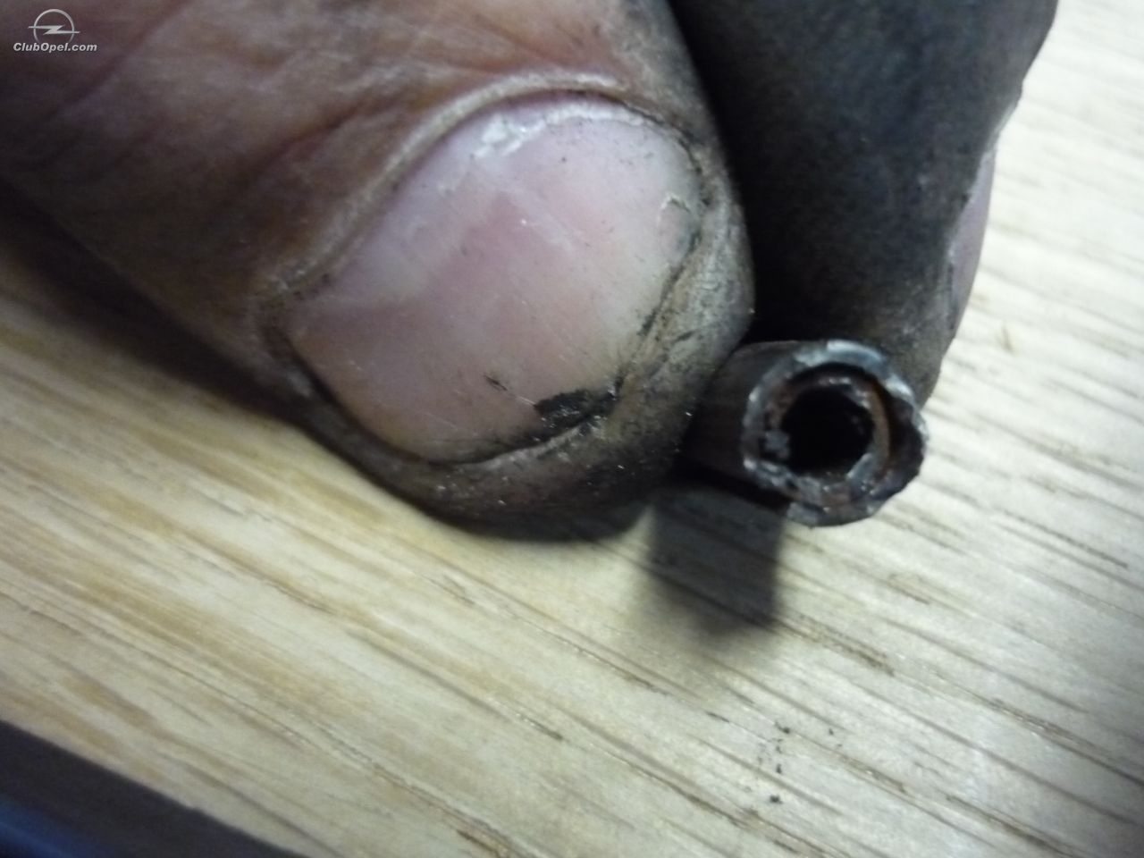

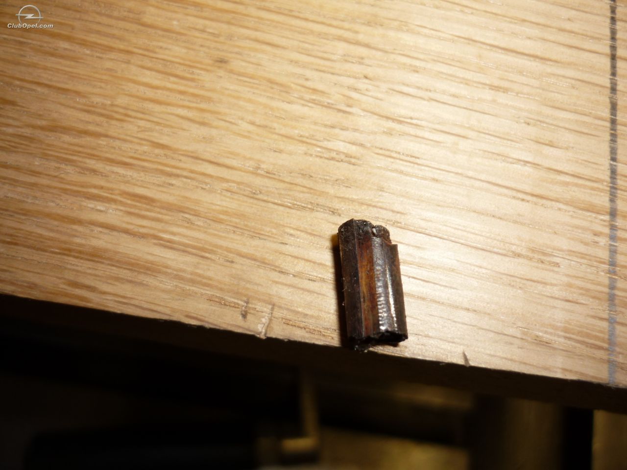

Stiftul s-a forfecat si a ramas o bucata in ax si o bucata in furca (partea de sus pe care am si observat-o in studiul meu)
Asta este bucata care am scos-o din ax

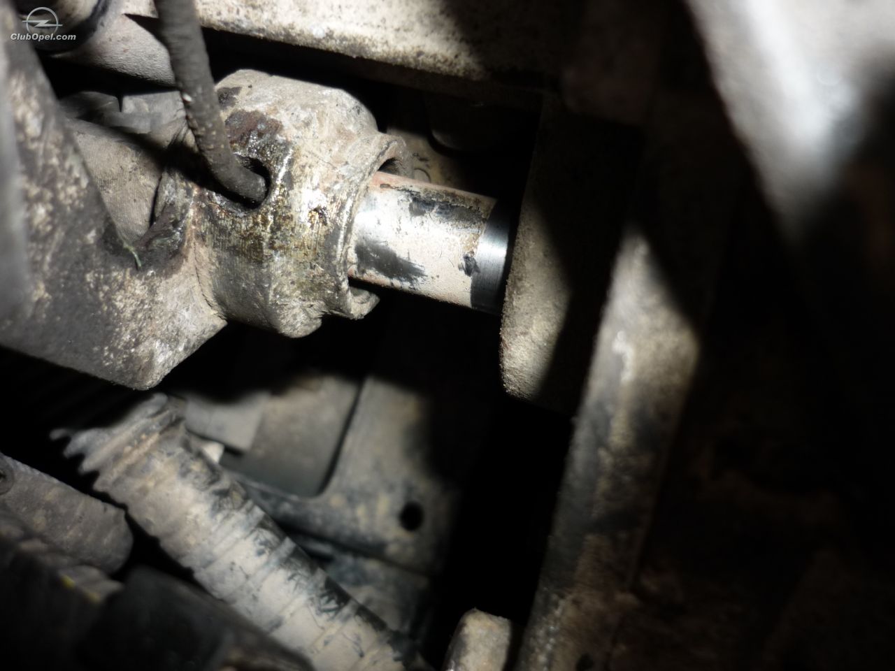

Dupa cum se vede stiftul este compus din doua stifturi elastice unul intr'altul, fapt pentru care m-am conformat si eu

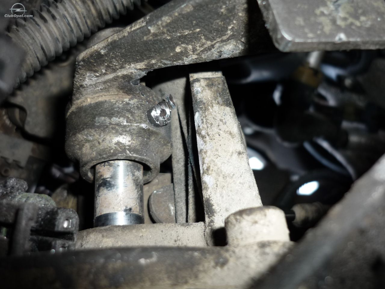

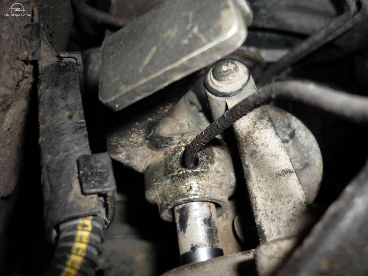

Se vede in poza ca a trebuit sa decupez putin din furca si apoi sa o indoi ca sa pot lovi stiftul perfect frontal
Dupa care am polizat stifturile (partea de jos care incurca la vitezele a 2-a si a 4-a) si gata. Am montat totul la loc si acum functioneaza.
