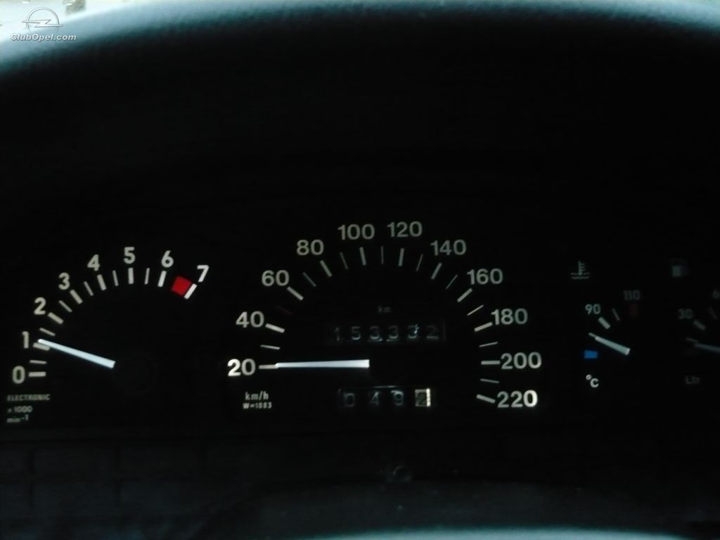

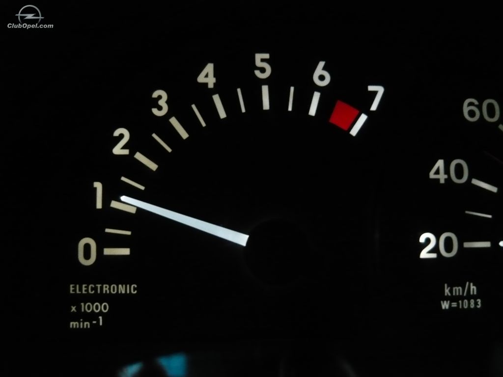

Poti te rog frumos sa pui o poza cu turometrul tau sa vad si eu cum sta la relanti cand motorul e cald? Uite cum sta la mine la relanti cu toate ca motorul merge normal, nu e turat. Vreau sa scot acul si sa il pozitionez cum trebuie ca sa imi arate bine...

vezi ca problema nu este acul de la indicator, aia ce-ti arata tie e turatia cu socul automat activat, merge frumos, se tureaza frumos dar sta acolo sus si la ureche pare turatie normala...problema poate fi de la motorasul de relanti sau de la sonda cara da semnal pt soc(nu stiu care e poate stiu altii)... si eu am avut problema asta , imi statea la 1100 de ture si dupa un drum de 100 de km, dar s-a rezolvat de la sine 😊.Tot asa sus sta si daca ceva nu merge bine si ti se aprinde beculetul cu "motorasul", probleme cu EGR-ul sau sonda lambda...

Nu-ti face griji. Si la mine este decalat acul.Am 400 rpm la relanti si nu-mi fac griji.Daca il modifici o sa-ti indice relantiul cum vrei , dar in sarcina poate indica cu totul altceva.

Gata, am reglat turometrul, l-am pus la aproximativ 700-800 rpm, o sa va fac si o poza zilele astea. Nu-mi faceam griji dar m-am chinuit atata sa imi pun ceasuri cu turometru si sa nu-mi indice bine turometrul? Am scos acu frumos si cu motorul cald, l-am pus unde trebuia....la relanti indica bine acum, nu stiu in sarcina daca indica bine dar il las naiba asa ca data viitoare cred ca imi bag mana in ghips daca mai scot cablu de kilometraj, de fiecare data se lasa cu julituri la incheietura cand bag mana in locu ala stramt...
