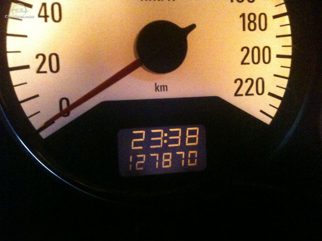

Operatie efectuata cu succes datorita colegului teodorescu_cos care mi-a dat informatiile de care aveam nevoie.
Precizez ca modificarea a fost efectuata pe un bord VDO de opel Astra G (in foto)

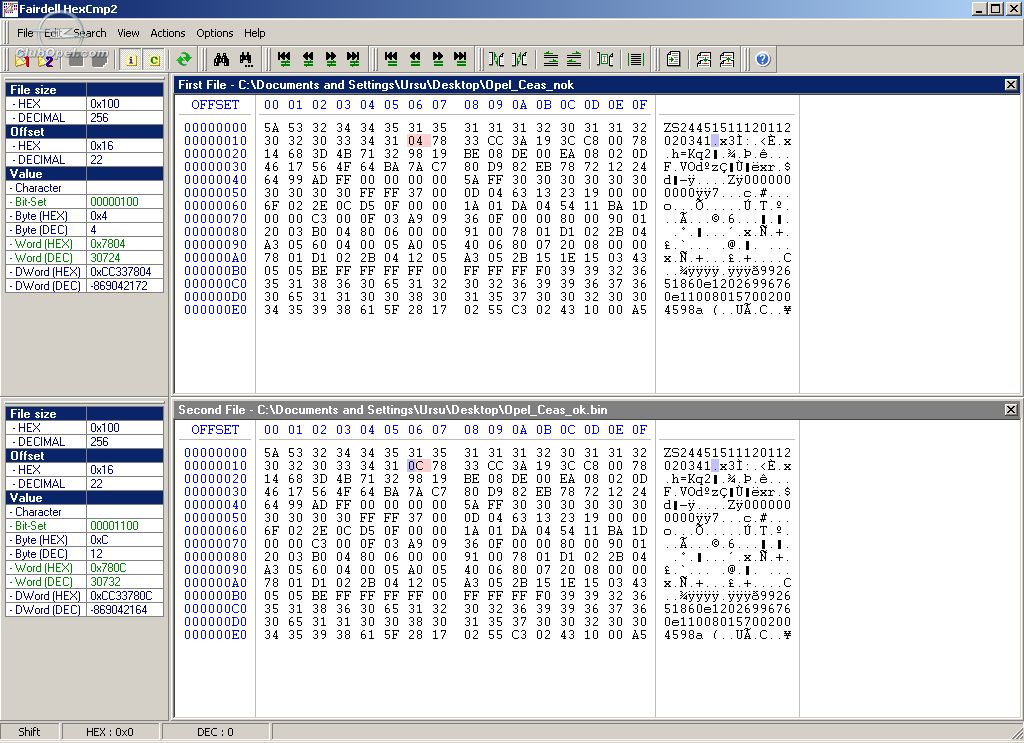

Am citit EEPROM-ul din bord folosind OPCOM090714.
Cu ajutorul unui hexeditor (hex workshop6) am modificat bin-ul exact ca in foto de ma jos: adresa 0x16 din HEX a fost modificata din 04 in 0C.
Dupa salvarea hex-ului a fost rescris in bord tot cu ajutorul interfetei op-com.
Scrierea bin-ului in bord dureaza cel putin 5 minute. OPCOM-ul arata progresul scrierii bin-ului in stanga jos.
Daca procesul se blocheaza se poate relua de la inceput fara probleme.

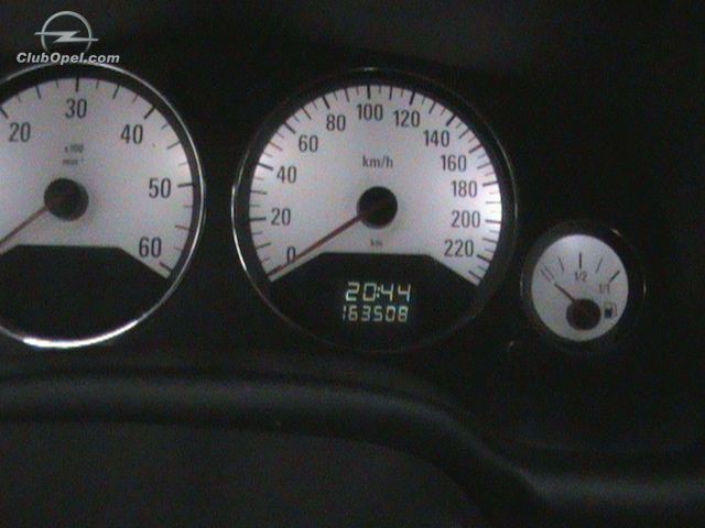

am reusit si eu sa-mi activez ceasul...am folosit un opcom090603 pentru citirea si scrierea eeprom-ului si un mic ajutor pentru modificare din partea lui lupu_sandu!

confirm inca un caz pt VDO

am activat si eu pe VDO
