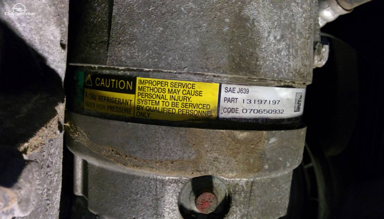

Trebuie sa schimb si eu rulmentul la al meu Z19DTH.
Compresorul e cel din imagine, la Al PAdrino nu am obtinut decat pret pentru rulment marca Cargo.
Aveti idee daca as putea gasi NSK 35BD5220DUM25 in alta parte?

Daca te uiti o pagina in urma vezi ca e si NTN, Sau incearca sa gasesti SKF, se pare ca au si pentru compresoare auto. Dar esti sigur ca ai acel rulment?
Rulmentul cu diametrul exterior de 52 mm este pus in general pe Astra H Caravan, Signum, Vectra C Caravan, Antara, care au compresoare mai mari avand habitaclul mai mare. Din fotografia ta se vede doar codul compresorului nu si tipul. Eu cred ca este un Delphi normal si are rulment de 50mm diametru. Atentie ca la Astra H si Vectra C s-au pus si compresoare normale.

Nu ae poate identifica dupa seriile alea de pe eticheta? Codul din pacate nu l-am vazut, mecanicul mia zis ca e Delphi

Nu, ar mai fi posibilitatea sa masori fulia, daca are 105mm diametru e cu rulment de 50.

Multumesc, o sa investighez sa aflu exact codul compresorului. E aiurea ca fix zona unde scrie codul e undeva spre motor, foarte greu patrunzi acolo ca sa vezi ceva.
Deci ar fi buni si rulmentii NTN sa inteleg.
Multumesc.

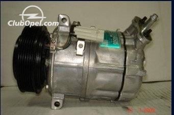

LDivora a scris:Trebuie sa vezi ce fel de compresor ai pe masina. Daca e Delphi, atunci rulmentul este NACHI, codul 35BG05S7G-2DSL sau NSK, codul: 35BG05020DUM. Daca este Sanden PXV16, atunci rulmentul este NSK, codul: 35BD5220DUM25. De obicei Sanden PXV16 am intalnit numai pe masini cu habitaclul mare: Vectra C Caravan, Astra H Caravan, Signum, Antara.
Pentru identificare compresorul Delphi are eticheta verde-galben, iar Sanden o are verde (vezi foto).

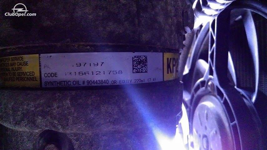

Revin cu rugamintea identificarii rulmentului de la fulie pentru un compresor de vectra c caravan 2005.
Intre timp am reusit sa ajung sub scutul masinii si sa vad ce scrie pe el.
E vorba de un Delphi Cod 13197197 KP2, ca in pozele de aici:

Se potrivesc pe el rulmentii astia?
Multumesc!

@xcuseme: Cred ca da, daca fulia are 105mm diametru, aproape sigur da.

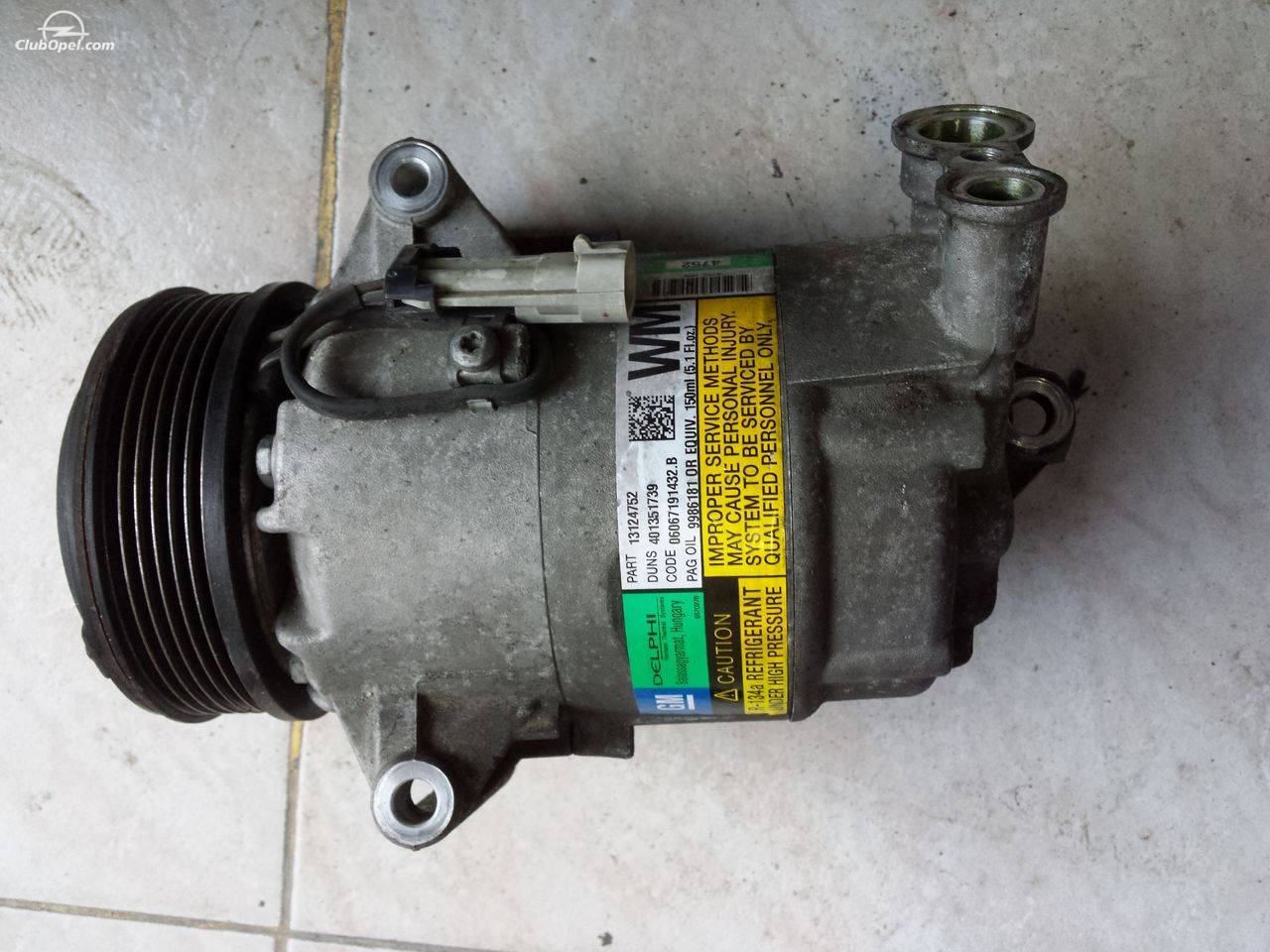

Lista actualizata cu codurile rulmentilor pentru fulia compresoarelor de A/C:
Rulment pentru compresor A/C Astra G Y17DT, Y17DTL Sanden SD6V12: NSK, codul: 35BD5020DUK;
Rulment pentru compresor A/C Astra G X20DTH, Sanden SD6V12-1414: NSK, codul: 35BD5020DUK;
Rulment pentru compresor A/C Astra G Y20DTH, Sanden SD6V12-1418F (-1428F, -1440F, -1441F):
Rulment pentru compresor A/C Astra G 1.4 (1.6) benzina, Corsa 1.2 benzina, Astra H 1.4
(1.6) benzina, Astra H 1.7 Diesel, Delphi: NACHI, codul 35BG05S7G-2DL
Rulment pentru compresor A/C Astra G 1.8 benzina, Astra H 1.3 Diesel, Corsa 1,3 Diesel,
Delphi: NACHI, codul 35BG05S7G-2DSL sau NSK, codul: 35BG05020DUM
Rulment pentru compresor A/C Harrison, pentru Vectra A, Calibra, motor c20ne, cod:
40BGS8G-2DS, 6559469; NSK, codul 40BGS8G-2DS, 6557884, sau ACB406200206
Rulment pentru compresor A/C Harrison, pentru Tigra A, motor X14xe (X16xe) benzina, cod:
40BGS8G-2DS
Rulment pentru compresor A/C Vectra C Y22DTR, Sanden PXV16: NSK, codul: 35BD5220DUM25;
Rulment pentru compresor A/C Astra H Y19DTH; Vectra C Y19DTH, Sanden PXV16: NSK, codul:
35BD5220DUM25;
Rulment pentru compresor A/C Chevrolet Captiva 2.0 Diesel(motor ca la Antara Z20DTH),
SP-17 (Delphi-Harrison?) Koreea, NTN,codul: 2TS2-DF07RI7LA4X3 sau NSK, codul:
35BD5220DUM25;
Rulment pentru compresor A/C Vectra B X17DT(Isuzu), Denso: NSK, codul: 35BD5222DFX7;
Echivalent pentru rulment NACHI, codul 35BG05S7G-2DSL sau NSK, codul 35BG05020DUM, este si KOYO cod DAC355020RD3-1X

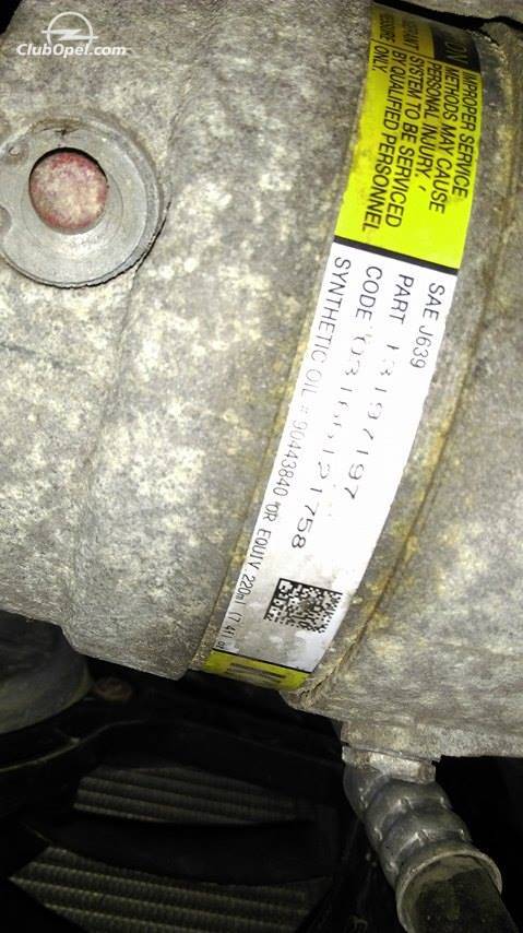

Buna ziua colegi ! De ceva vreme a inceput sa huruiue rulmentul de la compresorul de aer conditionat , vreau sa il schimb insa nu stiu ce rulment sa iau . Codul compresorului este 13197197 am sa atasez si o poza cu compresorul care este pe masina si din pacate poza nu a iesit foarte bine dar codul asta este . Multumesc !

Ai citit mai sus? Sau doar ai fost preocupat sa scri intrebarea?

Salut ! Am citit dar nu prea inteleg , nu vad nici o potrivire cu motorizarea pe care o are masina mea ... sau cel putin nu inteleg eu ! Cel mai simplu am sa desfac fulia si am sa citesc codul dupa rulment . Problema este ca imi trebuie masina zilnic si intreaga operatiune este de durata . Multumesc oricum !

Ce nu ai inteles, este ca nu exista cate un compresor pentru fiecare motorizare. Daca el are acelasi cod de compresor, nu crezi ca are si acelasi rulment?

Deci dupa umila mea parere ar trebuii sa fie pentru tipul meu de compresor codurile astea de rulmenti : NACHI, codul 35BG05S7G-2DSL sau NSK, codul: 35BG05020DUM .. ? Si cel mai sigur si mai simplu este sa masor diametrul fuliei sa fie 105 mm . ?

Da. Mai nou si KOYO cod DAC355020RD3-1X.
