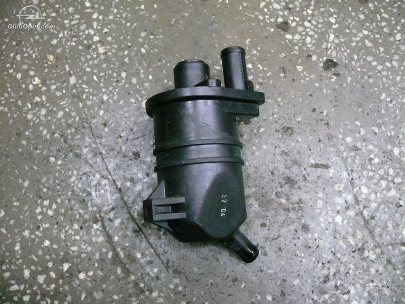

aveti idee cum se numeste aceasta piesa ? la mine iese fum pe undeva pe la furtunul care vine din partea de sus plus de asta e tot plin de ulei
  • T.ion
  • Mesaje scrise: 3,414
  • Masina: Zafira Z16XE din 2001
  • Cont inregistrat in: 27 Feb 2014
  • Garaj Mesaj Privat
[editat, multumesc]
