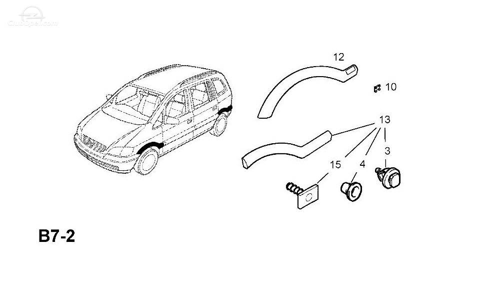

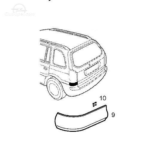

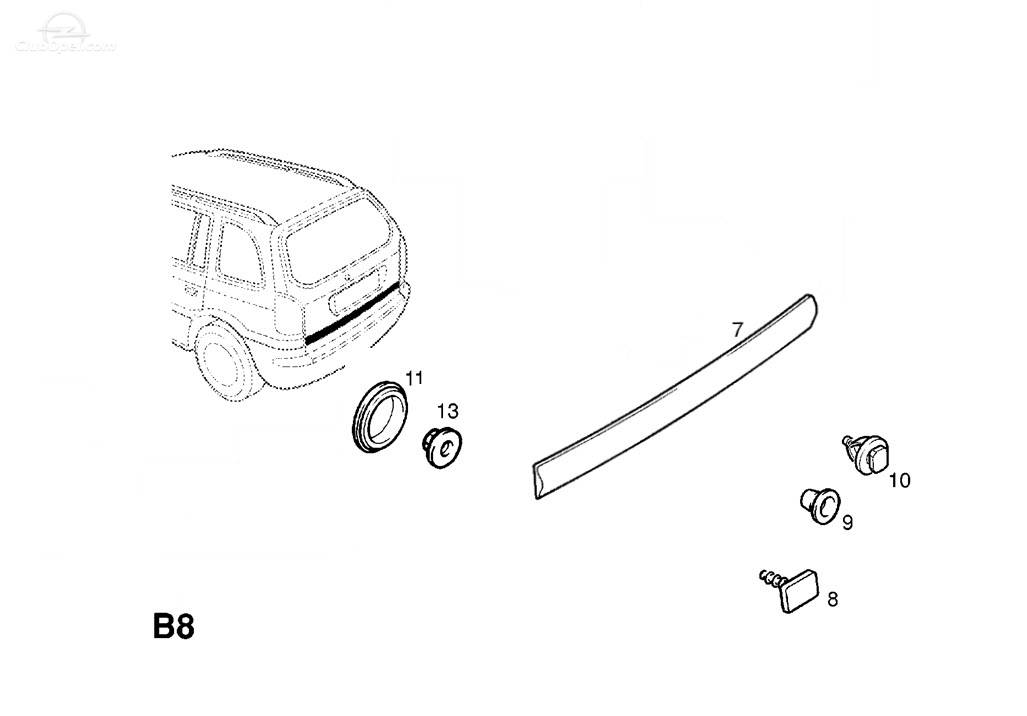

Piesa 10 cum arata.
Bandou usa Hayon Opel Zafira - 90597597

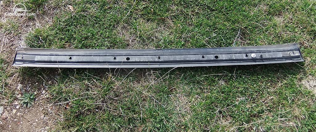

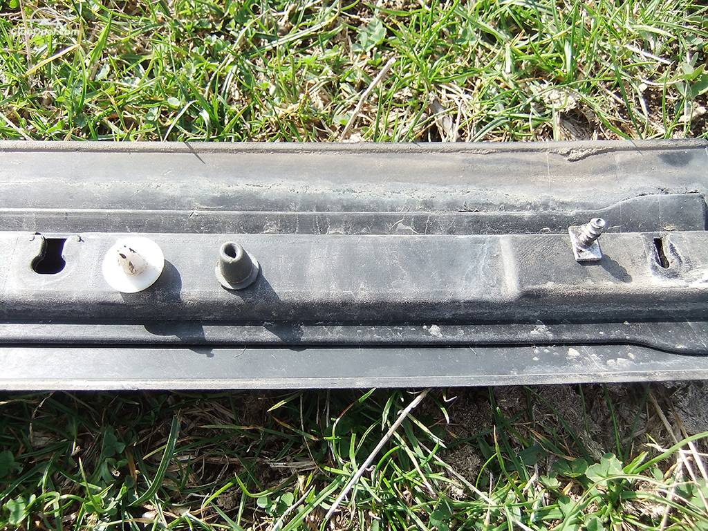

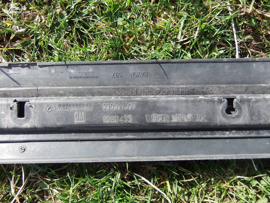

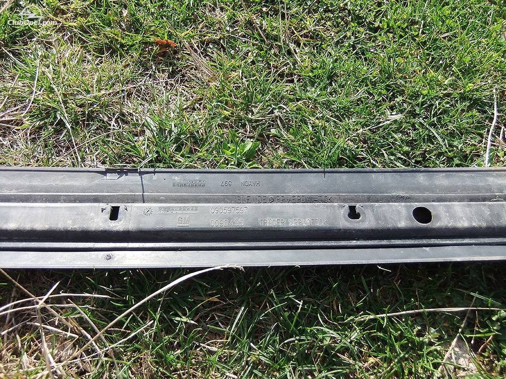

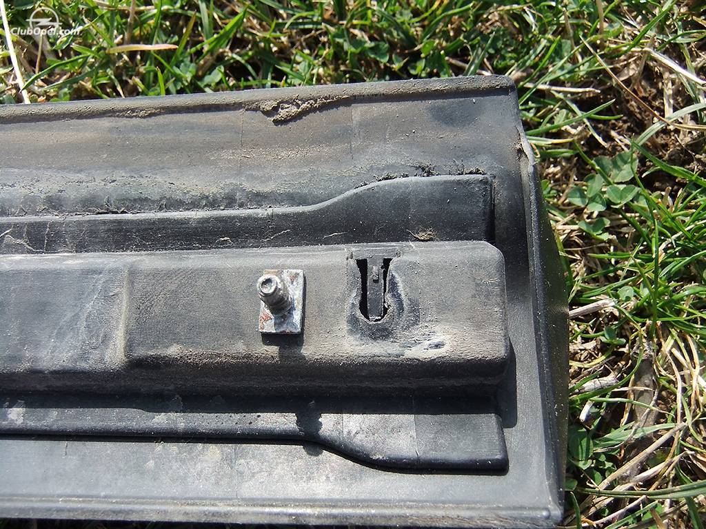

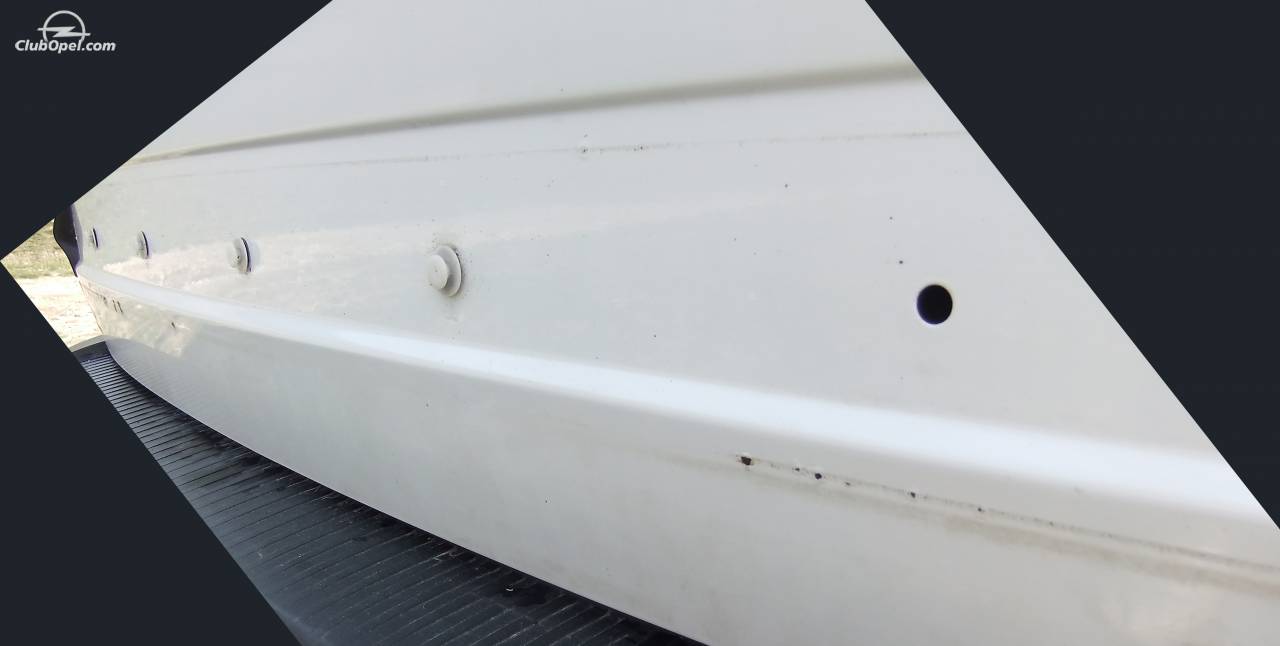

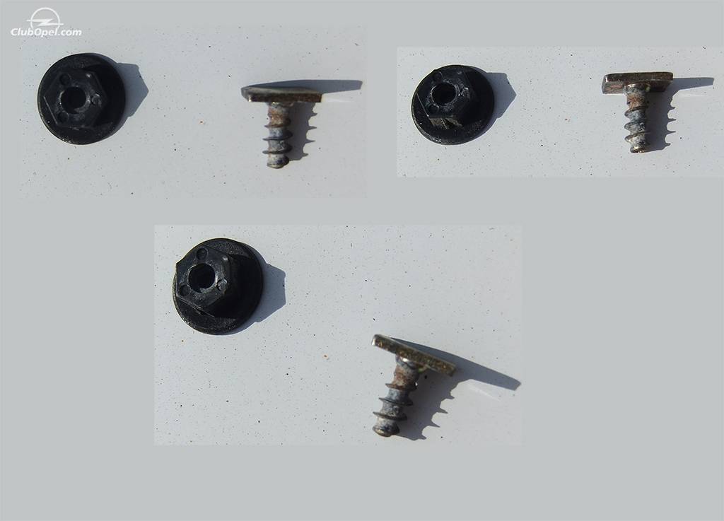

- Poza 6 piulita plastic se desface cu o tubulara de 10, sunt cate 2 in capete jos pe colturi... sub capacel.
- Se indeparteaza bandou de usa - usor de un capat (cat sa iasa surubul din orificiu ca sa puteti glisa in sus)

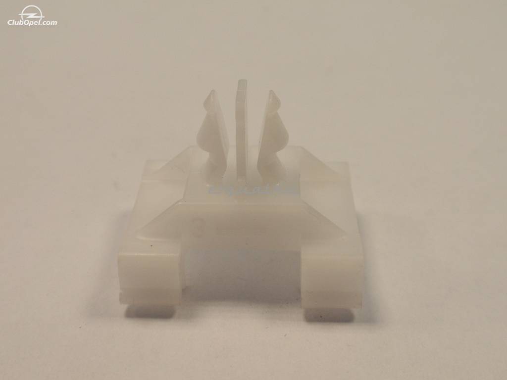

- Se gliseaza bandou in sus ca sa iasa de pe capatul la suzete
- Suzete vor ramane prinse pe usa.

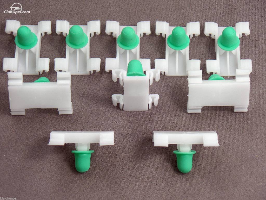

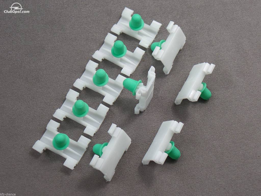

- Bandou usa Hayon are 5 suzete cu capete de prindere/glisare | si pe capete 2 suruburi cu piulita.
- Cu montare cred ca va descurcati.

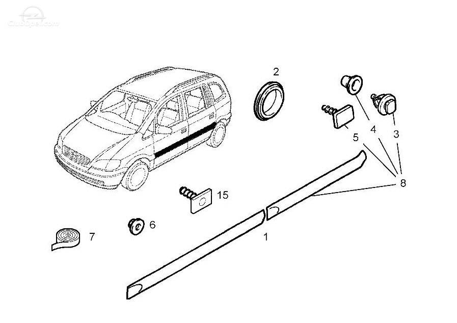

Si la bandouri laterale tot la fel.

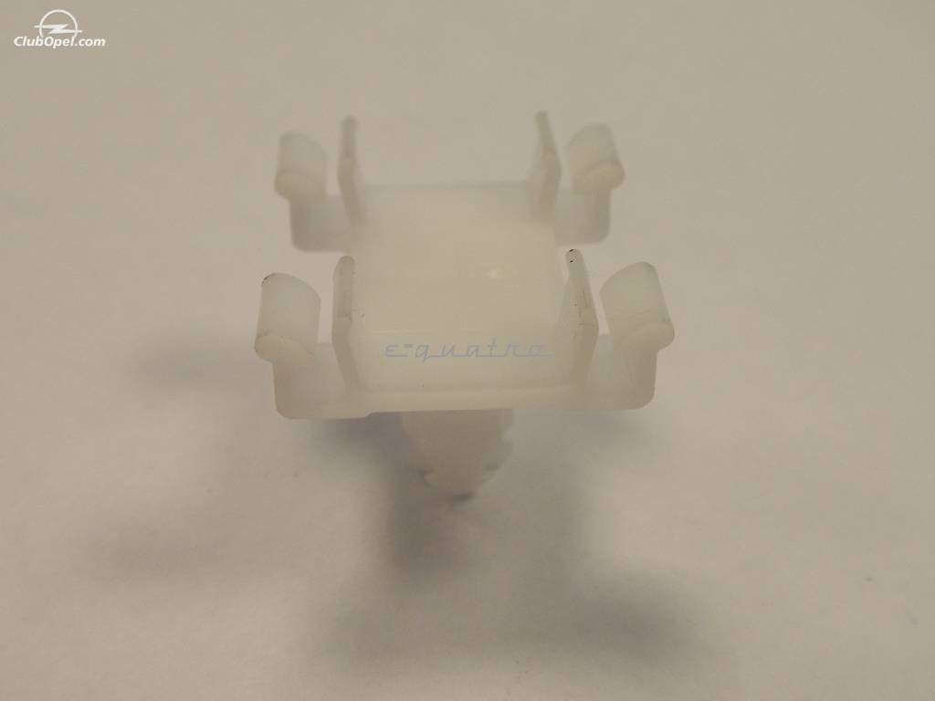

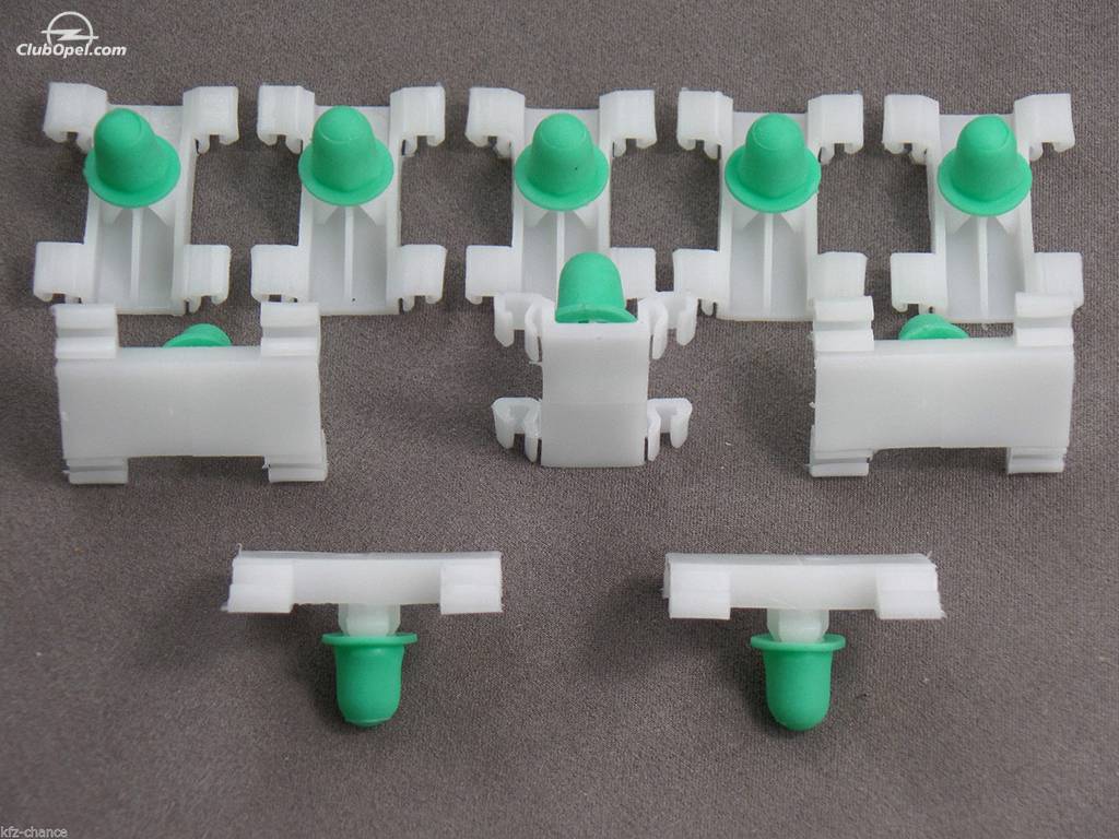

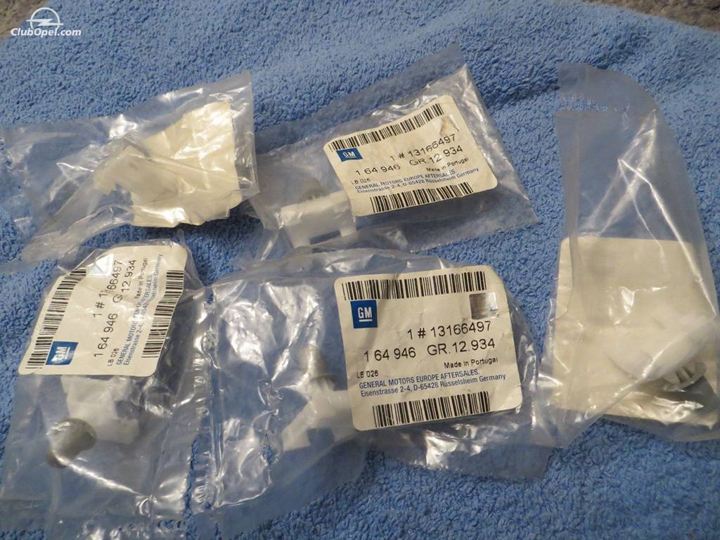

salut, de unde ai luat clipsurile de prindere pentru bandouri,sau le ai refolosit pe cele vechi?
  • T.ion
  • Mesaje scrise: 3,452
  • Masina: Zafira 2001 Z16XE

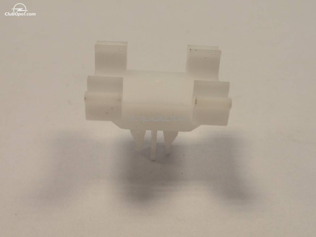

Clipsurile (suzetele) au fost cele de pe masina, am vazut ca se gasesc si la magazinele de piese auto.
