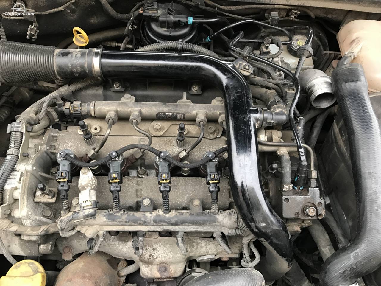

Am un Opel Astra H, 1.3 cdti, 181.000 km si de 3 zile ma confrunt cu urmatoarea problema, masina a pornit din ce in ce mai greu, in special cand motorul era rece, pana ieri cand nu a vrut sa mai porneasca deloc. Mentionez ca dupa ce reuseam sa o pornesc, dadeam de 2-3 ori lung la automat motorul nu se auzea prea bine si avea o vibratie, parca mergea in 3 pistoane.
Pana sa ajung sa nu mai porneasca i-am verificat bujiile (cablu de la bateria la bujie pentru a vedea daca apare vreo scanteie) si par a fi ok, i-am facut si un test de injectoare (test de retur - injectorul 1 dadea putin mai mult pe retur, dar mecanicul mi-a spus ca nu el cauzeaza aceste probleme, mi-a pus un comparator pe fiecare injector si il actiona cu un aparat mic, dar mi-a masurat si presiunea in rampa care a spus ca e ok doar ca variaza cu 3-4 MPa, fapt datorat faptului ca motorul nu merge "rotund"), dar am verificat si codurile de eroare cu OpCom-ul din dotare unde mi-a aparut doar o erare de EGR de care stiam de vreo 6 luni.
A doua zi dimineata masina nu a dorit sa mai porneasca si am tractat-o pana la un service de langa casa, locuiesc in zona Crangasi. In timp ce o tractam am incercat de doua ori sa o pornesc in treapta a 2-a, dar fara succes.
Cei de la service mi-au spus ca i-au facut diagnoza si singura eroare e cea de EGR si ca propun cu o curatare de EGR. Astazi m-au sunat si mi-au spus ca au curatat EGR-ul, tija lui cica ar fi agatat putin, si ca au mai curatat senzorul de sub pompa de inalta presiune unde au observat ca pe peretii pompei ar fi ceva rugina (trebuia sa imi trimita pozele, dar pana acum nu le-am primit).
Cand am ajuns la service masina era pornita, dar motorul nu se auzea cum trebuie si cand am incercat sa o scoata din service masina s-a oprit si nu a mai pornit decat in momentul in care i-au scos furtunul ce se observa in poza si i-au dat cu un spary. Masina statea pornita doar cu acel furtun scos, motorul functiona cu intreruperi si scotea foarte, foarte mult fum. Am mai stat cu ea turata, furtunul scos, iar cei de la service-ul respectiv mi-au spus ca ei nu stiu ce sa ii faca si nu doresc sa inceapa sa inlocuieasca piese pe “bajbaite” si ca ma sfatuiesc sa merg la alt service. Problema era ca masina se opera daca puneam furtunul la loc si cei de la service m-au sfatuit sa merg usor, fara sa turez masina, cu furtul scos pana la service. Am decis sa merg sa las masina in parcarea din fata blocului (cam 800 m distanta) si sa ma decid ce fac cu masina, iar pana sa ajung in parcare masina a mers foarte prost si a scos mult, mult fum.
Am ajuns in parcare si am dorit sa fac un filmuet sa vedeti cum se aude motorul si cum se opreste in momentul in care cuplez furtunul respectiv, doar ca am pornit masina, i-am pus furtunul si, surpriza…, masina nu s-a mai oprit. Am dat o tura in jurul blocului, masina s-a comportat ok, dar motorrul tot parca nu se aude cum trebuie.
Am atasat o poza cu furtunul de care am tot vorbit, dar si un video pentru a vedea si auzi cum se comporta motorul.
