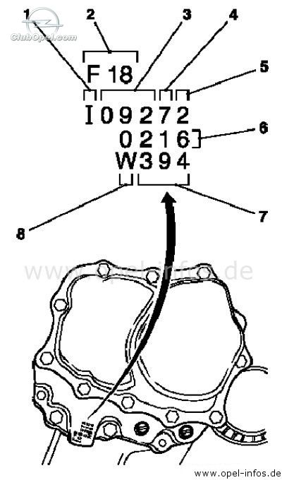

Mi-am mai amintit, cum aflu exact daca este cutie WR sau CR (ma refer la cutia de Opel)?
