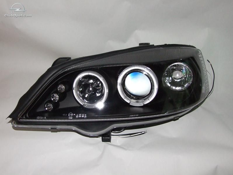

Mi s-au ars ledurile de pe pozitii si nu le gasesc nicaieri.Aveti idee unde se pot gasi sau cu ce se pot inlocui?Acesta este modelul de far.

si eu am la fel farurile ,care din leduri s-au ars cele 3 sau cele de pe inel
eu am dasfacut odata pe cele de la inel si sunt de 3 mm sunt cate 2 pe inel

la modelul asta de far te asigur ca sunt doar cate 2 leduri pe inel
ca sa ai aceces la leduri dai farul jos ,si pe partea inferioara sunt doua guri de vizitare cu capace de cauciuc pe unde se vad ledurile ,
ele sunt bagata intr-un manson de cauciuc cu care se fixeaza pe inel ,sunt 2 leduri micute de 3 mm lipite spate in spate astfel incat sa directioneze lumina fiecare pe cate o jumatate de inel,
eu vrut sa schimb ledurile cu unele albe gen neon ,astea ce le are sunt galbene.dar trebuie sa gasesc pe cineva care se pricepe la lipituri si la leduri ,eltronica ca eu sunt pe langa ele .
