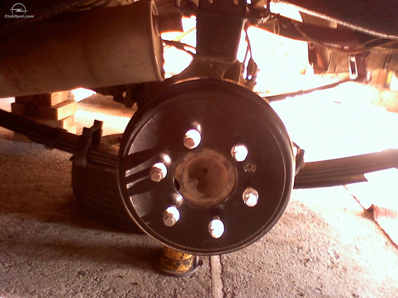

Daca are cineva o poza sau o schita cu sistemul de frana pe spate la frontera il rog sa imi trimita si mie ca am desfacut de ceva timp toata axa si nu mai stiu cum vin arcurile alea de la saboti.
Am facut niste poze dar vad ca asta ori nu s-a salvat ori nu stiu si de o luna de cand nu am mai fost acasa am uitat cum veneau.

vezi ca in partea de sus sub cilindrul de franare ai 2 arcuri.unul mai subtirel care se monteaza in spate si unul mai mare care e vizibil si in poza.arcul din spate prinde sabotii de frana si arcul din fate prinde si autoreglajul sabotilor.arcul de jos e cel mai simplu de montat si l-am fixat primul dupa care am fixat sabotii la locul lor

Multumesc acum imi aduc aminte Very Happy

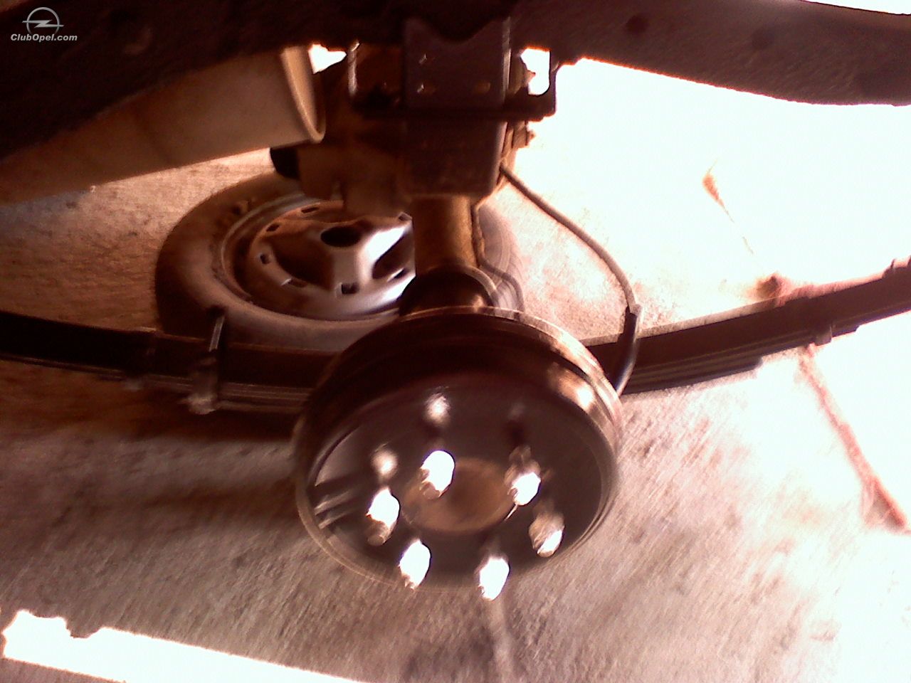

cum vine la voi cablu de la frana de mana sub/deasupra foilor de arc ?
ps: cand am schimbat foile de arc mecanicul le-a lasat pe cablu de la frana de mana si de atunci a inceput sa se auda un suierat pe dreapa spate .

Dacă desfaci șurubul iese și tamburul.
Butucul nu știu cum iese, cred că are legătură cumva cu planetara, ptr demontare.
Cablul frână mână, vine pe deasupra:
