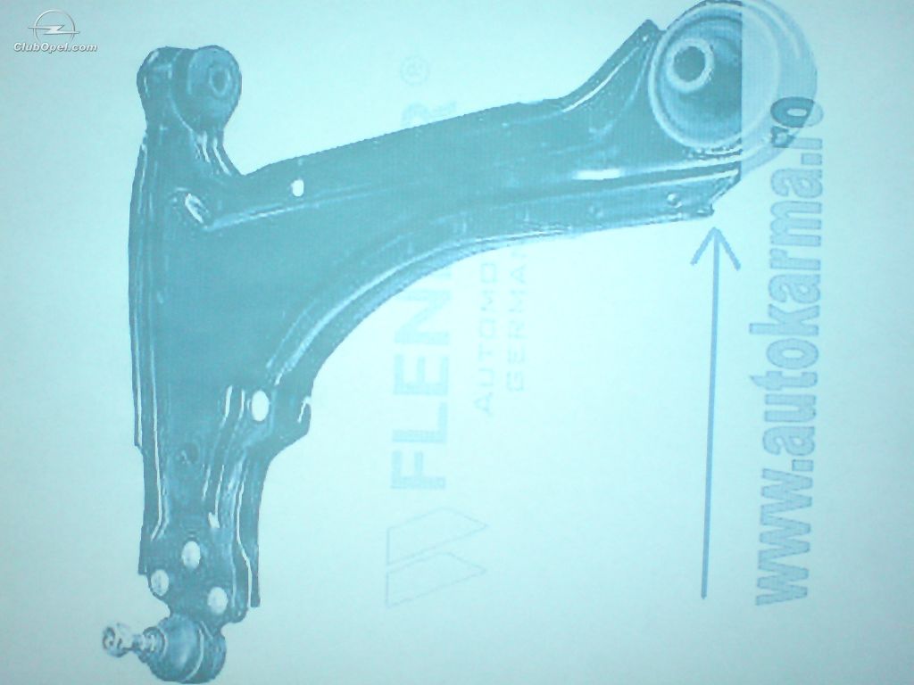

- apoi am observat ca am bucsile de la bascula ''terminate'' .
astazi am fost cu ea la mecanic si mi-a zis ca mi se pare , ca nu are nimic . DAR se simte si in scaun .
- mi-a propus sa schimb cauciucurile . DAR cauciucurile nu au nimic , sunt uzate uniform , nu sunt sterse nici pe interior nici pe exterior ...
atasez o imagine cu bucsa distrusa :

am fost cu ea in service (niste mecanici hrapareti) :
- mi-au spus sa schimb :
    bucsile la ambele brate fata (nr. 4)
bieletele antiruliu (nr. 2)
[list]bucsile punte spate
total manopera : 3 milioane
pret piese : 2mil 500
