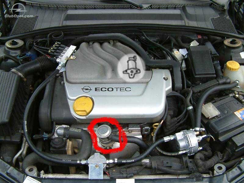

Buna. Am un opel vectra B din 97 X16XEL si nu mai imi sta relantiul. I-am facut testul si este eroare la EGR.Functioneaza si electric (cica da impulsuri). Am pus alta supapa de pe alta masina si tot asa merge....faza ii k nu cred k am curatat ce trebuie....cred k trebuie altceva curatat...undeva pe langa clapeta de acceleratie...Stie cineva ce as putea sa fac?A mai patit cineva asa ceva?....ce parere aveti de una la mana adoua? Va multumesc!
  • citony2004
  • Mesaje scrise: 242
  • Masina: Vectra 1998 X16XEL
  • Cont inregistrat: 23 Jun 2009
Ai pus alta supapa unde?...acolo unde e incercuit in poza?....pai aia nu e EGR...e o supapa de vacuum...eu nu am timp azi sa-ti explic cum se face....
Din pacate, motorul asta e unul dintre cele mai "intortocheate", asa ca pentru curatat EGR + clapeta acceleratie + motoras relanti (cum banuiesc eu ca ar fi nevoie), iti recomand sa apelezi la un specialist...dar nu la oricare ca si ei isi prind urechile la modelul asta...
