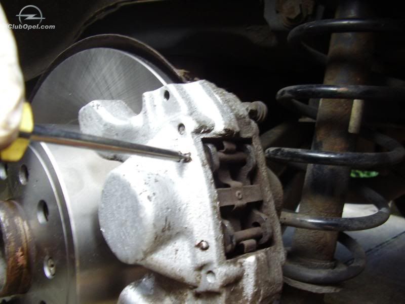

- facut parghie cu surubelnita intre disc si placuta interioara pentru a impinge pistonul inapoi in locasul lui (merge cu brio, si cu un pic de efort)

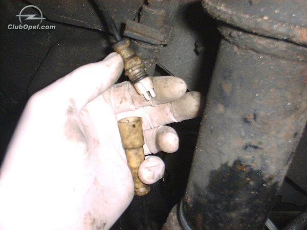

- verificat variatia rezistentei ohmice la senzorul ABS, prin rotirea inceata a tamburului rotii (am masurat in mufa de la senzor)

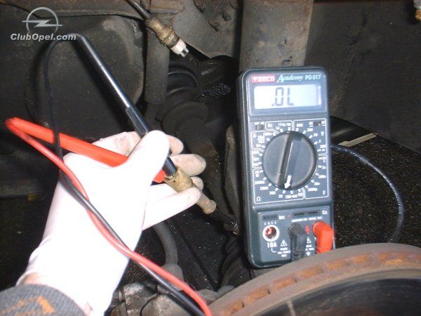

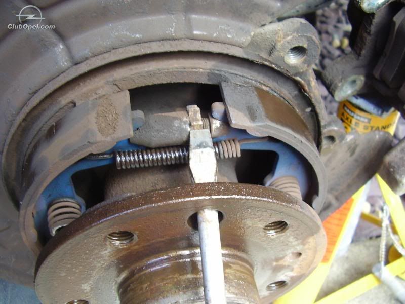

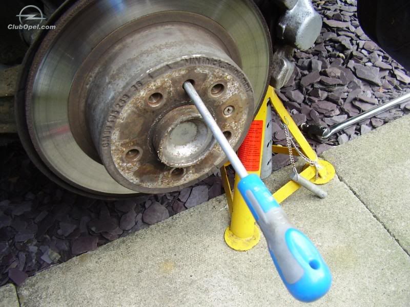

- reglat cu surubelnita printr-o gaura de prezon pozitionata la aprozimativ ora 12 fara 5 minute pentru roata din stanga, si 12 si 5 minute pentru roata din dreapta, cum te uiti din fata masinii, pana discul nu se mai invarte
- poza explicativa (nu este facuta de mine)

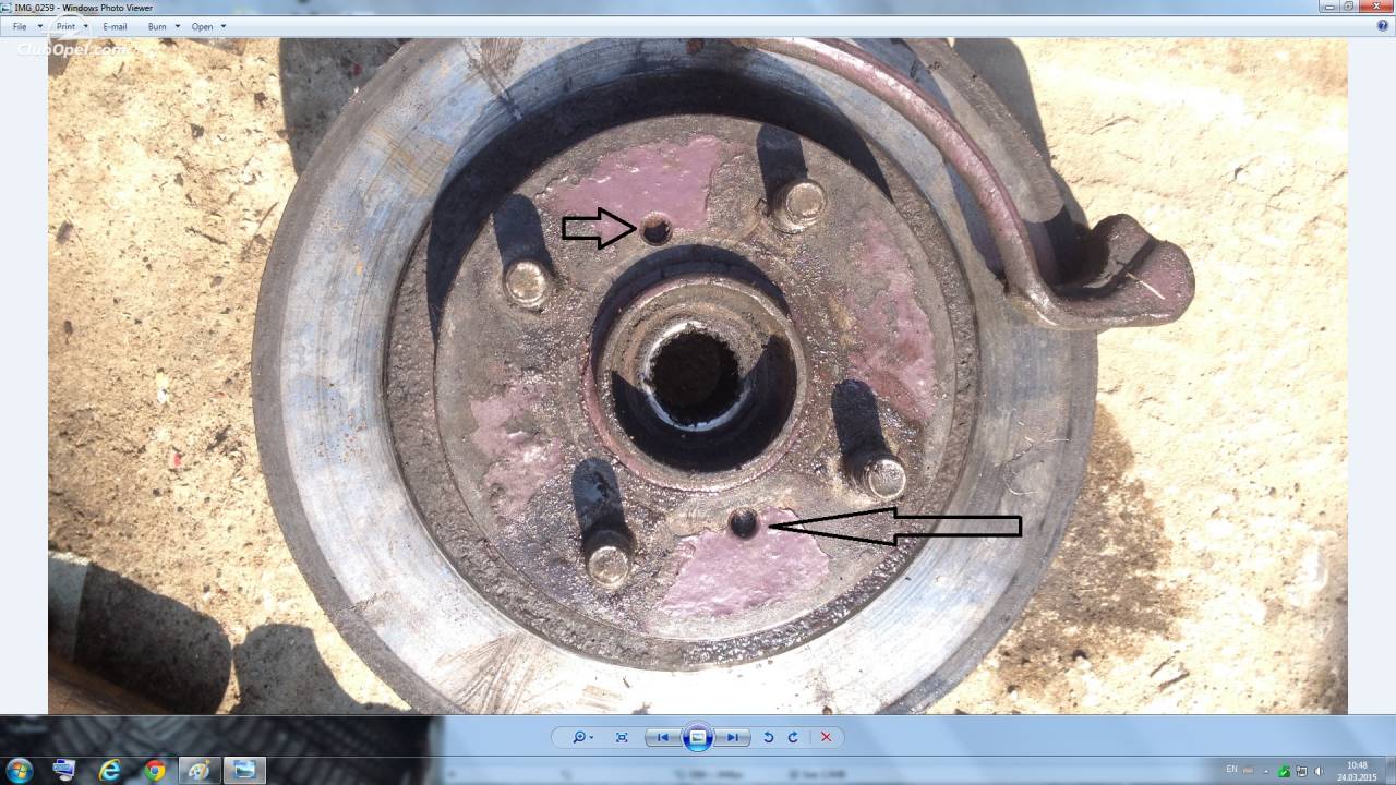

Spuneti-mi va rog daca in aceste orificii se afla suruburi pt a desface discul, m-am uitat atent si nu se vede nimic, decat gauri. Pt a scoate discul trebuie doar batut usor cu un ciocan roata discului? (opel agila 2001)
