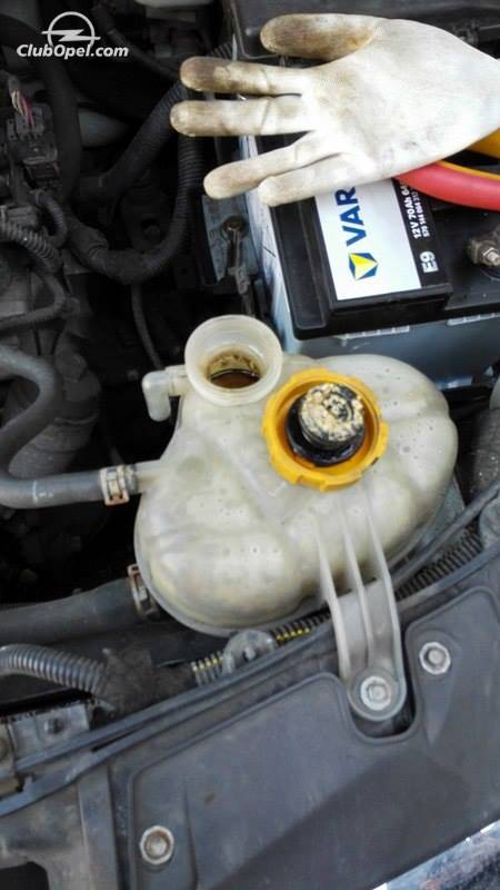

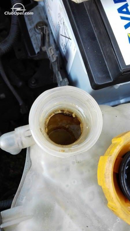

am schimbat antigelul, am spalat iar vasul, iar azi am facut un drum de vreo 200 de km cu ea, mers frumos fara accelerari bruste sau turatii peste 3500. la final am constatat faptul cã in interiorul vasului pe pereti a inceput sa se adune aceeasi spuma unsuroasa, de culoare uleiului!
ce test as mai putea sa fac in continuare ca sa fiu 100% sigur ca este garnitura de chiuloasa? azi am studiat motorul si nu cred ca a fost umblat in el, suruburile arata impecabil.

azi am verificat un alt aspect, respectiv daca in instalatie se face presiune mare la temperatura de exploatare, in urma caruia am constatat faptul cã nu se face presiune mare in vasul de expansiune! deci cum as mai putea sa verific daca garnitura de chiuloasa este arsa?

cu motorul cald la 90 de grade am deschis capacul de la vasul de expansiune sa vad cat de mare este presiunea! desfacandu-l incet nu mi-a aruncat lichidul afara si nu fierbea(facand comparatie cu un alt opel care nu are probleme).
Dupa aceea am efectuat un test care l-am gasit pe net, nu mi s-a parut prea credibil dar am zis sa incerc, respectiv am pus o manusa chirugicala peste vasul de expansiune si am prins-o cu un elastic de borcane, scopul testului fiind a se observa daca manusa se umfla de la posibilele gaze evacuate in antige,l daca garnitura de chiuloasa ar fi ciupita, insa manusa nu s-a umflat decat foarte putin, aproape insesizabil.
altceva nu stiu ce sa mai fac cum sa mai testez! la mine in zona mecanici sunt 0.
am vazut pe net un set de testare cu o solutie dar este 300 de lei!
ceva recomandari?

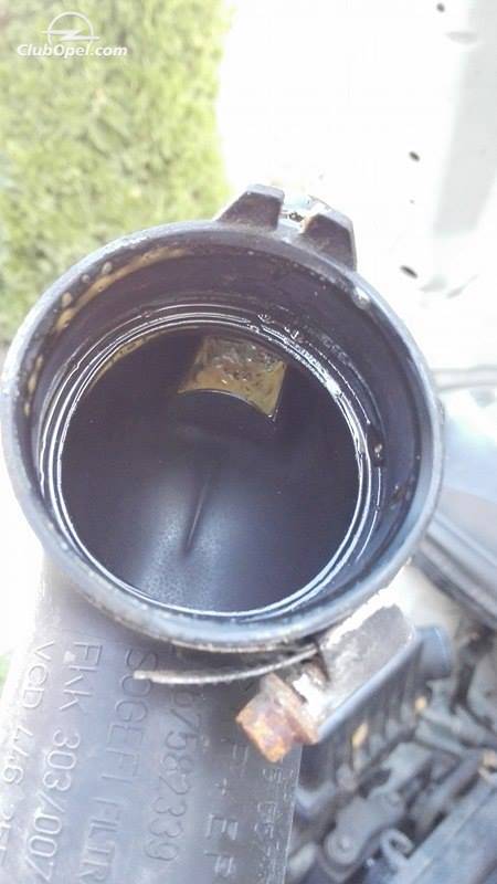

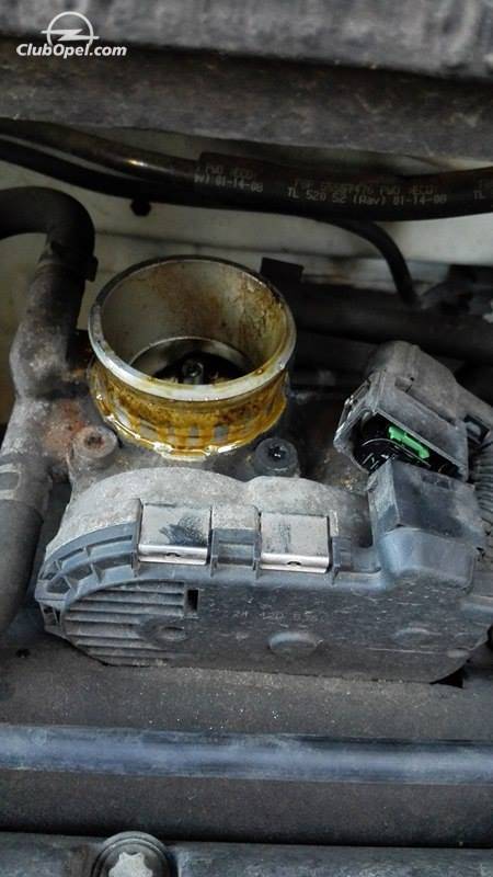

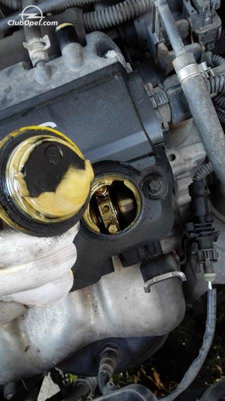

De cand a venit sezonul rece Corsa D 1.2 xep tremura la prima cheie. In incercarea de a gasi buba am constat ca in clapeta de acceleratie aveam spuma. La fel in pe busonul de ulei si in vasul de expansiune. Apa este constant, nu sunt pierderi. Ulei consuma destul de putin la 10k km, undeva la 300g. Am desfacut capacul motorului si am curatat epuratorul pentru ca era plin de spuma. Pe joja nu e gram de spuma. Dar problema cu tremuratul de rece ince persista. Nu am nici un fel de eroare.

Eu unul nu prea inteleg ai spuma pe buson ai spuma in vas dar nu ai spuma in baia de ulei?
in zona la pompa de apa cum este uscat...
  • ady2dan
  • Cont inregistrat: 01 Mar 2015
La pompa e uscat, iar joja nu are urma de spuma pe ea, doar uleiul negru si atat. Masina a fost cumparata la 170k km, si atunci cand am cumparat masina avea in vasul de apa putina spuma. Am curatat vasul, am schimbat antigelul si nu am mai avut probleme, iar asta se intampla acum fix 1 an de zile. Nivelul la apa a ramas constant de 1 an de zile. Nu am umblat atunci la distributie pentru ca nu era cazul.

Daca am spuma la busonul de ulei si nu scade antigelul e garnitura de la distributie dusa? Sau are alte probleme?
Antigelul nu a scazut in ultimii 600km si nici nu am observat probleme de functionare.
