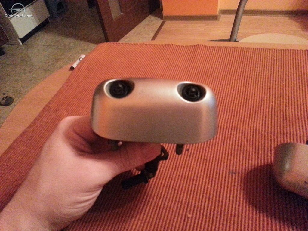

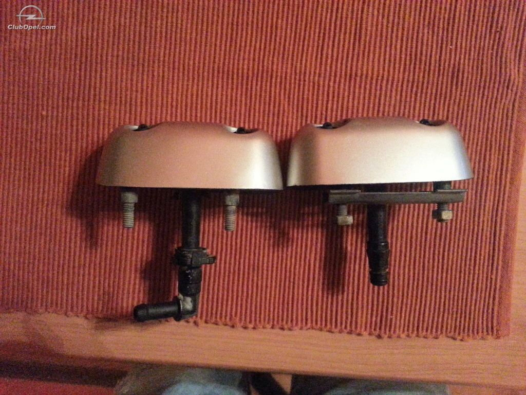

Va salut. Am urmarit tutorialul deoarece urmeaza sa montez si eu spalatoare in faruri, cum se zice. Am 2 nelamuriri:
1) la dezmembrari am gasit 2 duze care vin prinse pe bara; omuletul m-a asigurat ca sunt de opel, dar nu cunoaste modelul. Atasez o poza poate ma lamuriti voi, ca sa nu dau gauri aiurea in bara si sa ma chinui degeaba.
A 2a nelamurire care o am; ce fel de furtun ati folosit, grosime? Ca sa nu pierzi presiunea de pe instalatie, am inteles ca se foloseste un T special, care nu lasa apa sa ajunga inapoi in rezervor sau in cazul in care rezervorul e plin sa prelinga prin duze (diferenta de nivel). Se poate monta o supapa de retur, sau cum s-a chema ea, care sa nu lase lichidul sa se duca inapoi?
