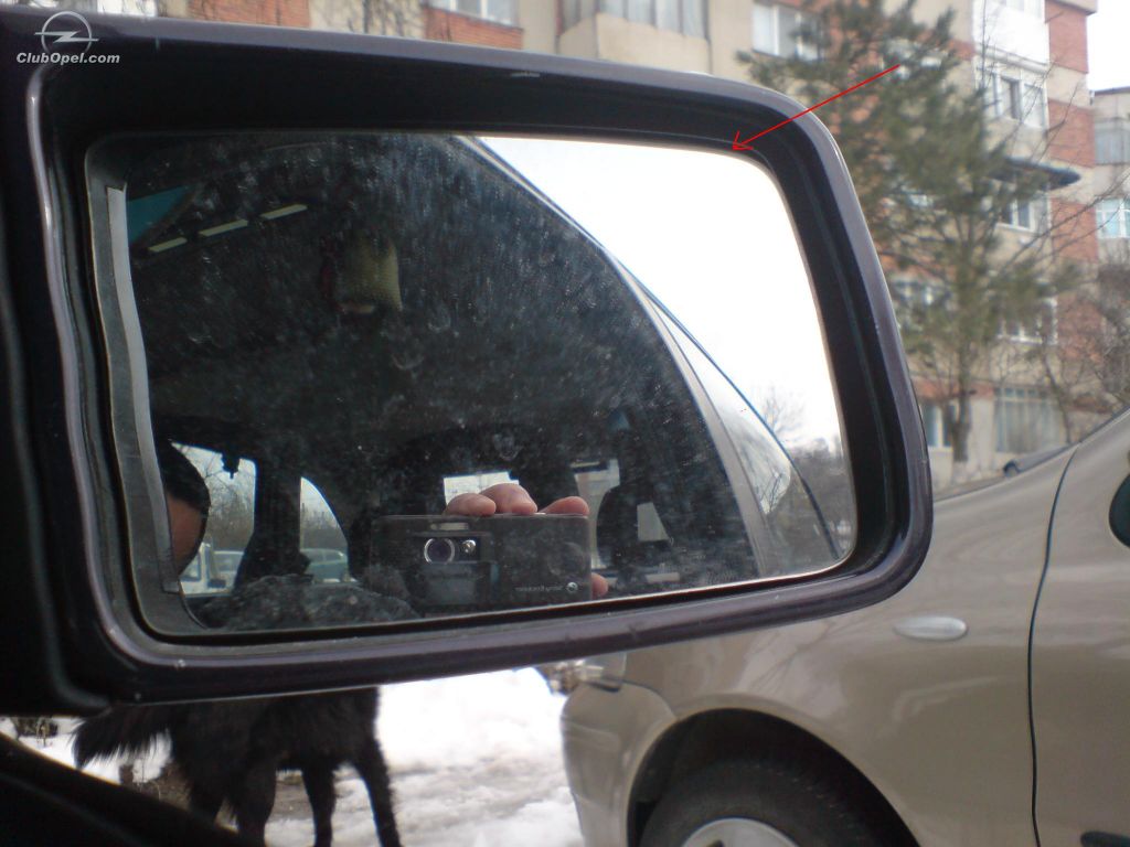

  • marius_f
  • Mesaje scrise: 552
  • Masina: Astra 1994 c18nz
  • Cont inregistrat: 05 Jun 2008
salut
o problema asemanatoare am si eu
oglinda (sticla) este deplasata de la locul ei - asa am luat masina
cu ce anume si in ce mod pot dezlipi oglinda (sticla) din suportul acela si apoi sa o lipesc la loc asa cum trebuie.
si cu ce sa o lipesc la loc Smile
atasez si o poza

eu zic sa o lasi asa....daca nu joaca sau ceva...sau nu atinge nimic..

pai tocmai asta este
daca vreau sa o dau ceva mai in jos imi atinge in carcasa

vezi cum o cum o dai jos,,,,ffff incet...poate o crapi cand o dezlipesti

atasez si o poza
salutare marius. nu cre ca poti dezlipi cu vreo solutie. este vorba de mecanica aici. de lipit or fi solutii, dar de scos de acolo, mai greu si cum a mai spus si restul lumii..CU GRIJA Smile ca daca nu, o scapi, o spargi , si ai 7 ani de bad luck si de pitici verzi care or sa iti faca pana la roti si o sa iti bata in usa de la portbagaj :d

marius_f a scris:salut
atasez si o poza
Desfai capacu din spate si o sa vezi ca e prinsa de o rotitza rotunda (vorbesc cum e la mine la oglinda cu reglare electrica) in vreo 3 surubele, o lipesti (asta vezi tu cum) si o pui la loc. Nu incerca sa o desfaci pe exterior ca nu o sa reusesti decat s-o rupi (si nu e ieftina) si ai grija cand desfaci capacu e prins cu niste clipsuri in partea de sus apesi exact pe marginea ei si tragi .Bafta
