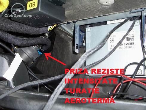

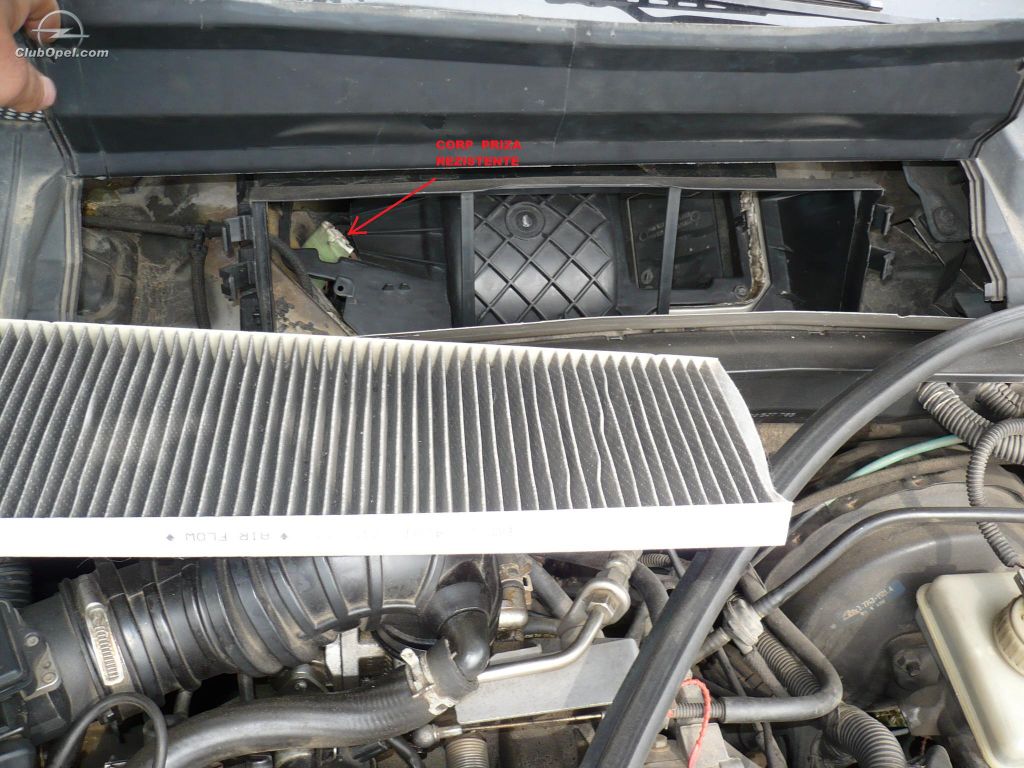

vallydvm,dac nu iti functioneaza aeroterma decat pe treapta 1 si nu iti functioneaza si pe celelalte, problema este deasemeni de la corpul de rezistente.Faptul ca nu gasesti acest corp pe masina ta nu stiu ce sa spun.Normal ar trebui sa il gasesti in locatia indicata de mine in poza din postul meu anterior,deasemeni priza care intra in acest corp o gasesti aici:
