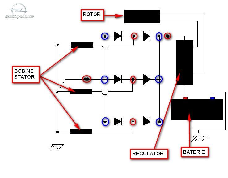

In regim static poti verifica bobinele statorului, cele 6 diode din puntea trifazata, carbunii de la rotor, bobinele acestuia! Regulatorul electronic se masoara in regim dinamic, aici fiind vorba despre o diversitate constructiva interioara a acestora! Pentru a face masuratorile statice ai nevoie de un multimetru! Bobinele se masoara in regim de ohmetru, diodele in regim de semiconductor (semnul diodei pe aparat)! Peste 90% din regulatoare se bulesc datorita unor defecte ale puntii de diode! In 10% din cazuri...din cauza acumulatorului imbatranit sau cu elementi in scurt! Ai alaturat o schema pe care am facut-o repede.....dupa ce desfaci alternatorul, deconectezi puntea (conexiunile incadrate in cercuri rosii) si incepi masuratorile asupra lor si a bobinelor din stator! Daca nu depistezi vreun defect, pentru masuratori mai precise poti deconecta fiecare dioda in parte (incercuit in albastru)!
Dupa ce remediezi defectiunea (in cele mai multe cazuri una sau mai multe diode pocnite) montezi vechiul regulator si montezi alternatorul pe masina! Daca ai 14,3-14,5V incarcare...ai scapat! 😊 Daca nu....atunci schimbi regulatorul cu unul nou! Cam asta este in mare chestia....Spor!

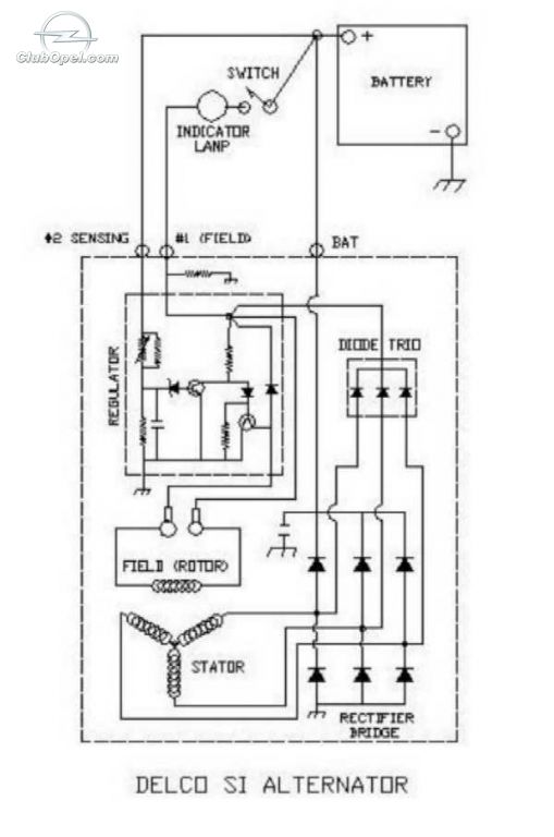

L.E. Nu pot da niste date precise referitor la rezistivitatea bobinelor, acestea avand nr. de spire diferit de la un model la altul....ideea este ca ohmetric cele 3 bobine trebuie sa aiva valori identice! De asemenea nici la regulatoarele electronice nu se pot da niste valori rezistive sau masurate in regim de semiconductor...acestea avand scheme interne diferite! La unele alternatoare puteti gasi doua punti de diode ...cea de putere si inca o punte integrata (sau doar 3 diode clasice) ce alimenteaza separat circuitul electronic din regulator!
Poate te ajuta si aceasta schema....

D_M_G cea de-a doua punte de diode care este foarte rar intalnita poarta denumirea de diode de preexcitare si se gaseste pe foarte putine modele de alternatoare, personal am intalnit-o doar pe Pall Magneton, un astfel de alternator genereaza curent fara a primi curent din baterie prin firul de excitatie, la motoare pe benzina permite pornirea motorului Fara baterie deloc si ai si lumini.
