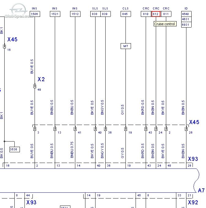

Desfa carapacea din spatele volanului si uita-te la firele de la maneta(are doua fire separate) posibil sa fie intrerupte, am patit si eu la vectra mea.
  • djtaotao
  • Mesaje scrise: 1,677
  • Cont inregistrat: 18 Jul 2007
Ai 3 fire care pleaca de la maneta la ECU: black/red, black/brown, black/yellow.
