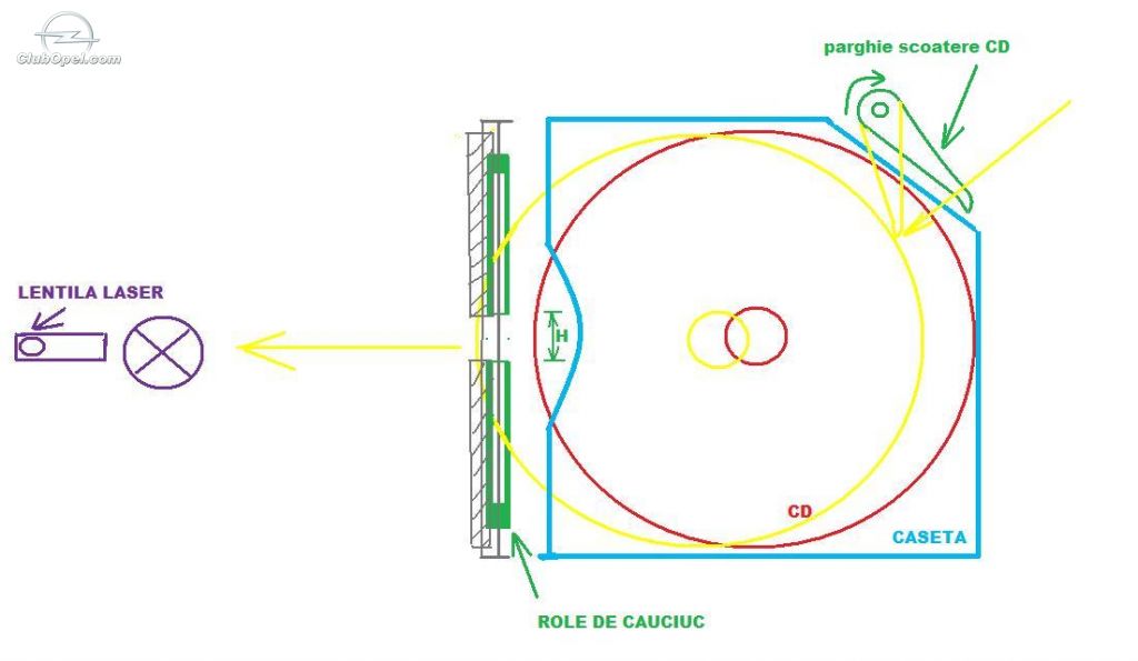

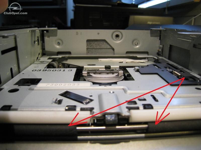

Cam asa arata zona unde ''intra'' CD-urile pentru citire. Rolele marcate cu sageti sunt responsabile cu ''tragerea'' CD-urilor spre lentila laser. Acestea, datorita cauciucului din care sunt facute, se inmoaie si se deplaseaza catre exteriorul axei. Am facut si o schita sa va dati seama cum trag CD-urile. Cu cat distanta ''H'' este mai mica, cu atat v-a scoate CD-urile mai bine. Rolele sa nu fie duse spre capetele axelor si de aceea sa nu traga urmatorul CD.
