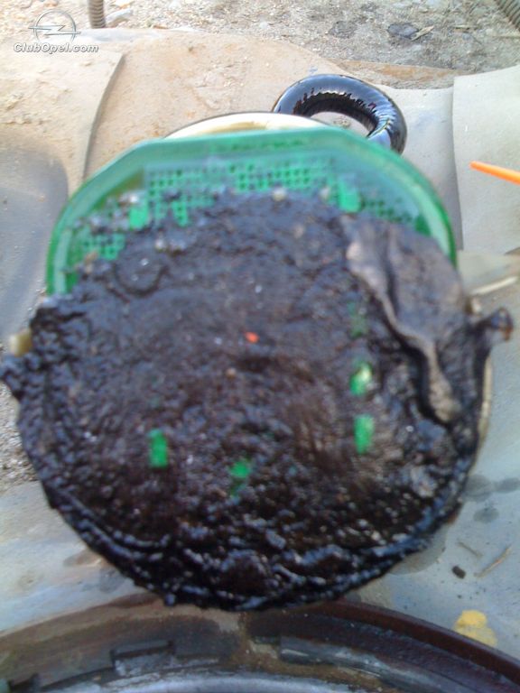

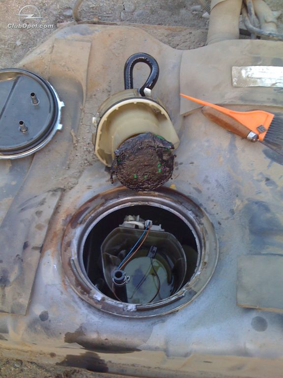

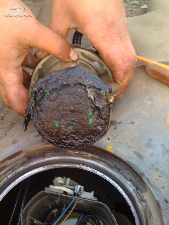

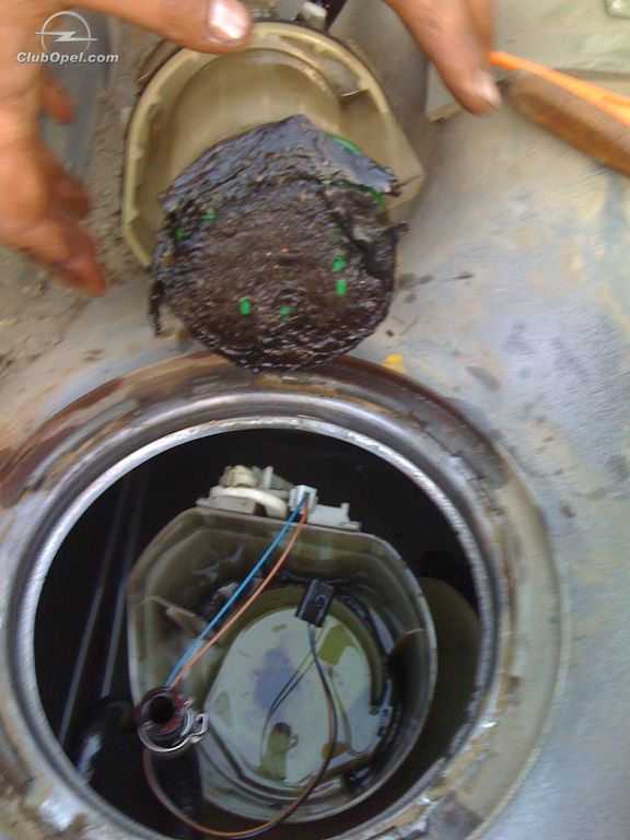

Va salut! intervin si eu aici.acum o saptamana am facut si eu aceasta operaiune la masina mea Vectra B Y20DTH.o lucrare cam de 8 ore.am dat rezervorul jos pentru al curata si binenteles si sorbul.cat despre dezamorsare la mine pot sa spun ca nu a fost nici o problema.am pus rezervorul la loc si am bagat cam 30L de motorina si pot sa spun ca a pornit la sfert de cheie dar cu mici inreruperi timp de cateva secunde.Atasez cateva fotografii cu sorbul de la masina care era super murdar.
