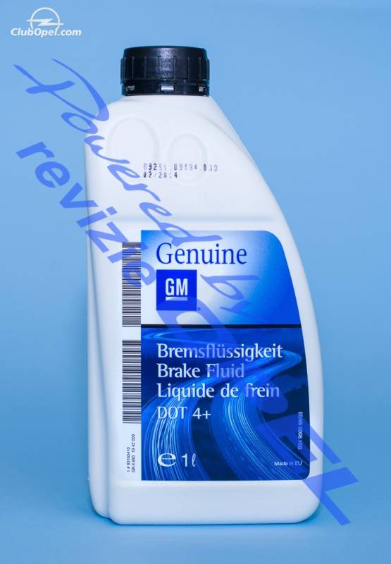

Pentru Astra J, stie cineva ce tip de lichid de frana se foloseste si care este cantitatea necesara? Multumesc.
  • mikyboy
  • Mesaje scrise: 5,734
ar trebui sa scrie pe capacul de la rezervorul lichidului de frana din compartimentul motor. Probabil Dot 4 sau Dot 5
  • clau70
  • Mesaje scrise: 3,328
  • Masina: Astra 2010 A20DTH
DOT 4 sau 4+, cam 7-800ml daca il inlocuiesti pe tot.
DOT 5 nu e compatibil.
DOT 5.1 e compatibil.
