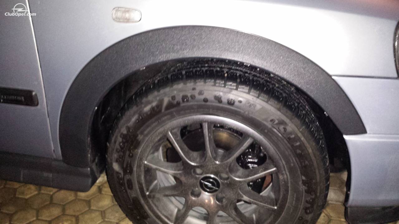

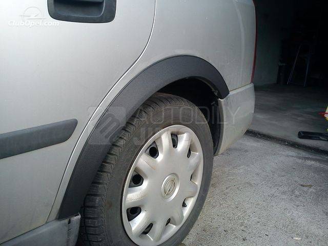

Am trecut astazi prin targul de masini cu un prieten , si mi-a placut o chestie la un Gof 3 , si anume aripile aveau o protectie de plastic pe toata circumferinta buzei , si m-ar interesa sa-mi montez si eu asa ceva.Pun 2 poze , care fac cat 1000 de cuvinte.
Daca si-a montat cineva , a vazut montat pe o astra G asa ceva , rog sa posteze aici unde as putea gasit asa ceva , un pret , si cum se monteaza.
Poze
Fata :
Spate:
P.S. : imi cer scuze pentru claritatea pozelor , sunt facute cu telefonul , nu aveam altceva la mine.

n-am vazut nici un G cu asa ceva ... daca nu ma insel, la Corsa parca exista ...

Macar de s-ar putea adapta la aripile din fata.In spate pot lasa asa , eventual sa vopsesc aripile din plastic de culoarea masinii.

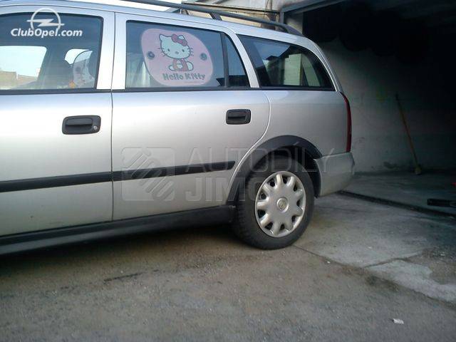

Am reusit sa montez doar una dintre aripi, pentru ca nu prea am avut putere sa fac mai mult.
Prinderea se face cu niste cleme care arcuiesc aripile si le forteaza pe pozitie, eu am pus pe margine dublu adeziv.
Asa arata.
Astra G cu ornamente de aripa.

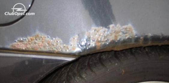

La astra g ultracunoscuta problema este ca din interiorul aripii ataca rugina nu din exterior si mai ales din cauza buzei de la aripa din spate.
Aripile din fata sunt protejate bine de aparatoarele de plastic, dar cele din spate doar de antifon.

Am montat ornamentele intr-un final.
La cum aratau aripile inainte cu gauri si fisuri, acum macar nu se vad reparatiile.
Pentru o umflatura de rugina de 1 cm, pornita din interior, a trebuit sa tai din aripa cam 3 cm.
Acum masina mea este la moda, asemena divelor tunate, operate, siliconate, ascunse sub machiaj.

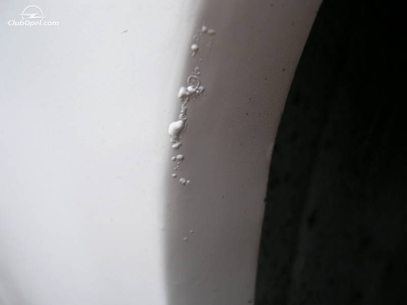

Totul incepe asa :
si in 2-3 ani ajunge asa:

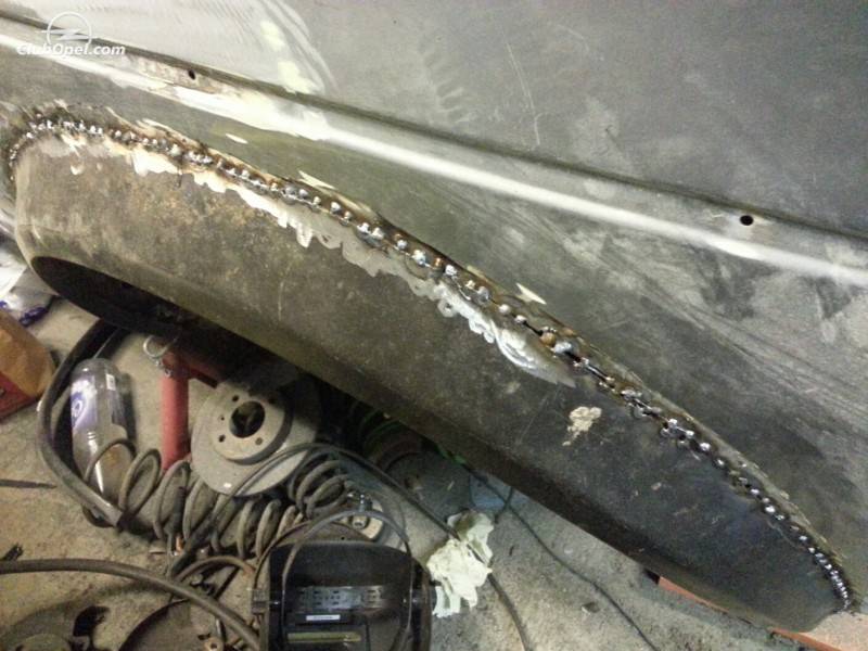

si daca vrei sa ti-o repari profesional, inevitabil ajungi la asta, eu am facut-o asa acum 5 ani la service, iar dupa 3 ani a ruginit si s-a umflat :

Cauti una bucata tinichigiu bun, care taie cu flexul toata aripa pe la adancitura aceea, apoi taie aripa noua si sudeaza in puncte. Apoi se unesc punctele, se polizeaza, iar mai departe se aplica ce a spus si colegul marius : spray zinc, chit, filler, vopsea, lac, iar pe interior, ce e cel mai important zinc, apoi ANTIFON, dat din abundenta.
Toata treaba sa fie facuta pe vreme calduroasa, ca pe umezeala tabla aia in cateva ore rugineste, rugineste vazand cu ochii, spun din experienta proprie. Trebuie lucrat repede si lasata cat mai putin descoperita. Dupa polizare, zinc imediat, interior-exterior, apoi o bere 😊.
