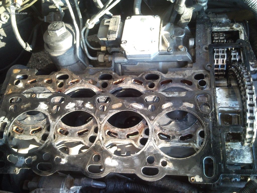

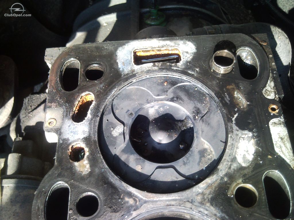

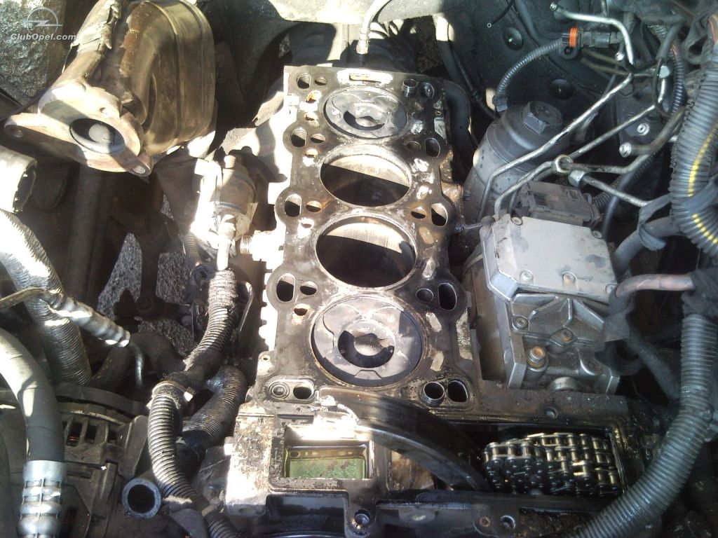

Am desfacut singur astazi chiulasa, si iata ce am descoperit...
... dupa cum puteti observa, garnitura nu are tot atatea canale precum au chiulasa si blocul, deci astfel neavand apa cum sa circule, formand presiune.
Se pare ca asa sunt ele facute, sa aiba numai cateva gauri pentru circularea apei. Ciudat!
Acum ramane sa curat foarte bine canalele blocului si a chiulasei si sa inlocuiesc garnitura. Cu ce credeti ca ar merge inlaturate depunerile de calcar/antigel pietrificat din chiulasa si rugina din bloc? Eu ma gandeam la detartrant si o periuta fina sa intre pe canale, iar dupa montare sa pun o solutie ca sa curete la presiune la relanti.
