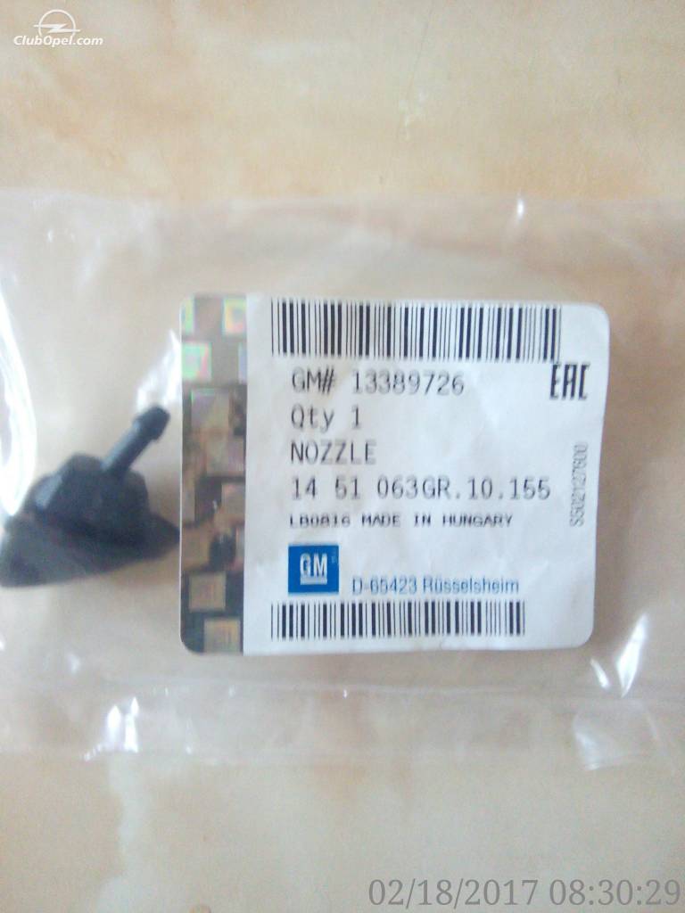

Pentru cei nevoiti sã înlocuiascã diuza, codul ei ( Astra h caravana 2005)

Lampa se impinge dinspre interior, dupa ce scoateti ornamentele de plastic de pe interiorul usii. Prima incercare a fost sa ii desfac clemele dinspre exterior, insa am ciobit stopul . Apoi am constatat ca daca scot ornamentele de pe usa interior, imping stopul inspre afara, actionand asupra clemelor care il tin. Intrebarea mea este unde gasesc doar diuza aceea din capatul furtunului, care se afla in stop?
