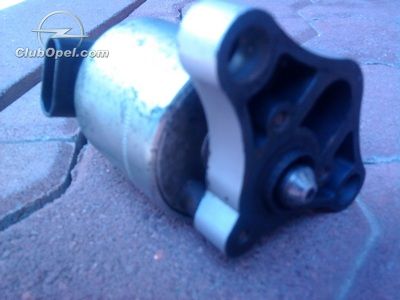

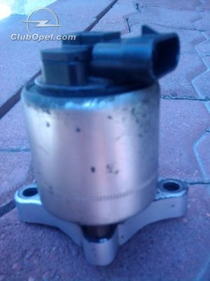

A reparat cineva supapa EGR cu comanda electronica pt. motoare pe benzina ?
  • mariuscerneagalati
  • Mesaje scrise: 46
  • Masina: Astra 2004 Y20DTH
  • Cont inregistrat: 26 Nov 2008
pai cred ca functioneaza pe acelasi principiu.da-mi niste poze in detaliu si poate gasim o solutie.
  • FlorentinPavel
  • Mesaje scrise: 201
  • Masina: Zafira 2006 Z18XER
  • Cont inregistrat: 26 Aug 2009
La mine pe masina a functionat, insa cand l-am probat pe alta masina (voia cineva sa-l cumpere) motorul nici nu mai statea la ralanti. Acum eu nu stiu ce sa mai cred, ori a fost defect si facut cumva sa functioneze pe masina mea ori masina pe care l-am probat are alta defectiune.

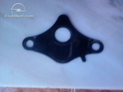

La mine a ramas pe deschis, iar la alte masini am vazut ca EGR -ul sta blocat pe inchis (cuiul acela la mine e in afara).
Interesant ca garnitura are la mine o singura gura, iar la alte masini amm vazut ca sunt doua guri ( nu ma refer la gaurile prezoanelor).

Banuiala ta confirma presupunerea mea ca i-a pus cineva o garitura fara a doua gura, ca sa functioneze. Interesant ca functiona chiar bine, becurile din bord se stingeau dupa pornirea motorului. Deci se cam poate si fara acel EGR, doar i se anuleaza gura de recirculare si vii acasa linistit, asta e bine de stiut cand iti face probleme pe drum.

Eu deocamdata nu tai piesa, incerc sa aflu ce-i cu garnitura aceea obturata, de unde poate fi procurata, e clar ca nu-i confectionata artizanal.

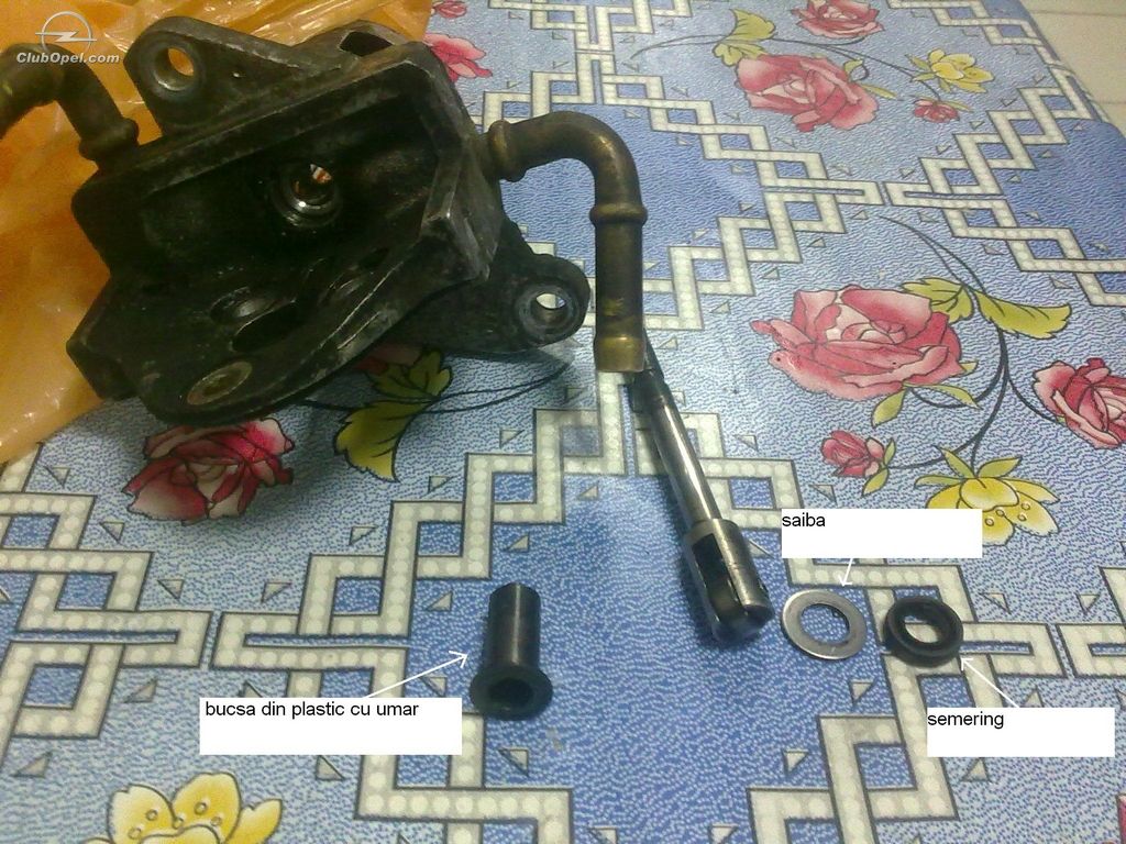

Pentru cei ce au egr electronic poate sunt curiosi ce anume se uzeaza la ele . Semeringul si acea bucsa care e din plastic . Eu am schimbat bucsa si semeringul cu o alta bucsa facuta la strung din poliamida.
