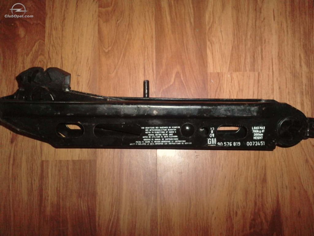

Salutare. Criculoriginal de Vectra B este acesta:

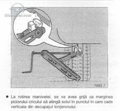

Ca si pozitionare corecta a acestuia:
Sper sa te ajute si...inca ceva si eu am cric hidraulic pe care il folosesc cu succes. Cricul original al masinii il tin degeaba...
