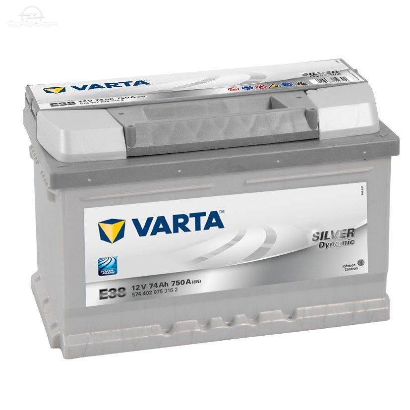

  • Dany2016
  • Mesaje scrise: 81
  • Locatie: Germania
  • Masina: Astra 2008 Z17DTJ
  • Cont inregistrat: 23 Oct 2016
VARTA - 74Ah si puterea la pornire 750A - ok sau mai bine sa aleg unul BOSH? Va rog pareri?
