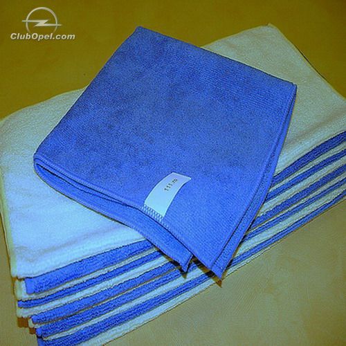

Deoarece am observat ca din pielea celor de la spalatorie au inceput sa apara acele "panze de paianjen" pe masina am hoatarat ca dupa spalarea la spalatorie sa o sterg singur cu Lavete Din Microfibre pentru ca am auzit ca nu produc efecte nedorite (panze de paianjen). Acum vin si va intreb, ce parere aveti? fac vreo treaba cu aceste lavete. Deja am cautat pe net si am gasit 2 modele.
Prima poza 12 bucati pret 24 euro, aproximativ 100 ron
A doua poza o bucata 35 ron
