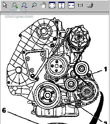

salut,ce vreau sa fac este sa montez pe masina o curea mai scurta pentru a elimina din angrenaj compresorul(pentru reparatii capitale)ca sa ma pot folosii in tot acest timp de masina.am luat o curea,desigur,tot de astra g,dar fara aer si nu stiu cum sa o montez...mai precis pozitia ei...mai este nevoie tot de ambele role de ghidaj?trebui alt intinzator,care este traseul ei?mi-ar fi de mare ajutor o poza...(si sfaturi normal)!multumiri...

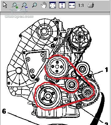

@astrah si cum ai facut,poti sa-mi dai mai multe detalii?cu rolele ce ai facut,le-ai mai lasat pe amandoua?o poza ca cea de sus cum vine cureaua fara compresor ai?mersi!

Din cate imi aduc aminte am renuntat la rola de langa cifra 1.In orice caz a intrat greu cureaua.Am bagat-o invartind cu o cheie fulia de la vibrochen.Posibil sa existe si alta metoda...
