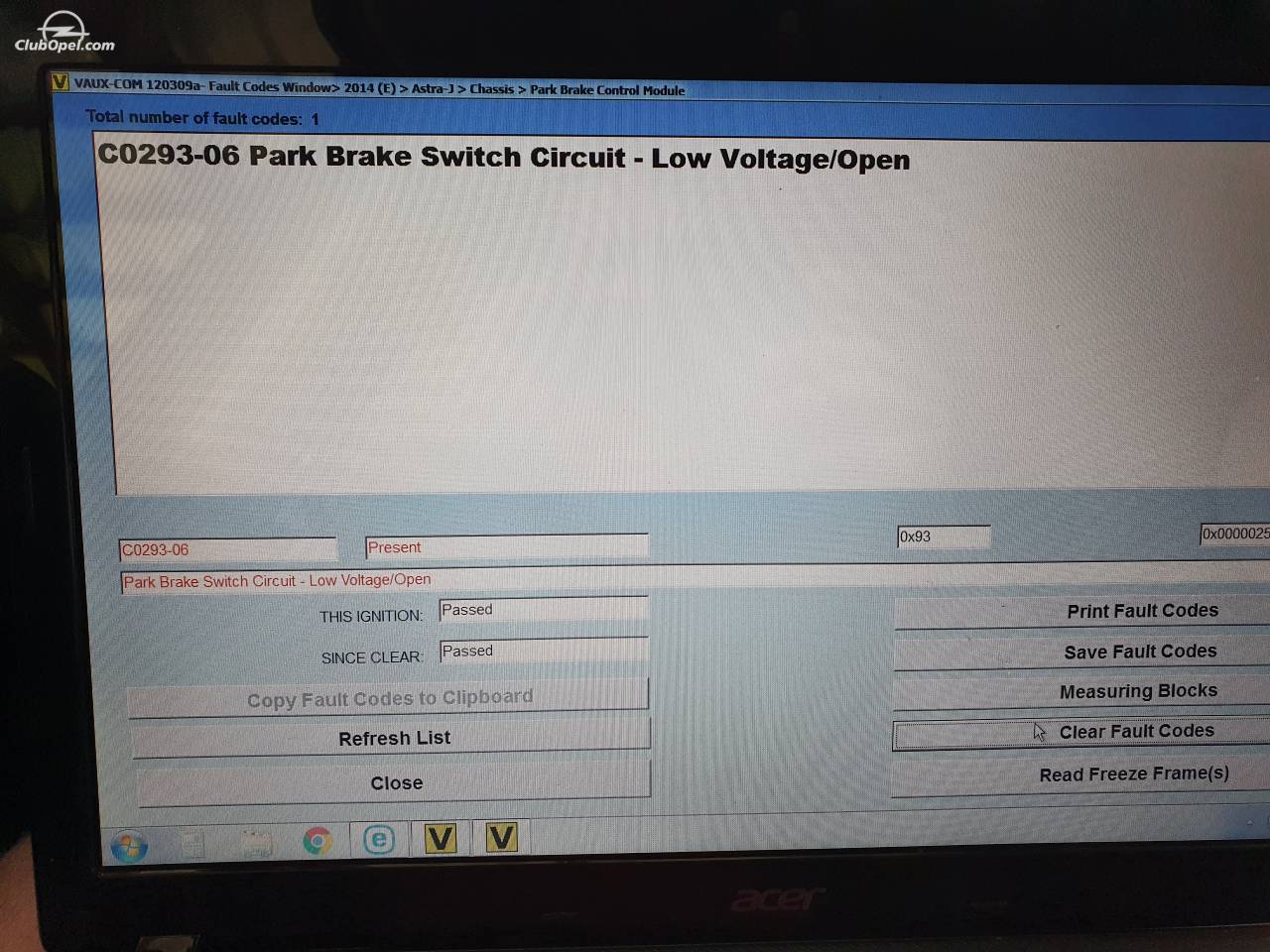

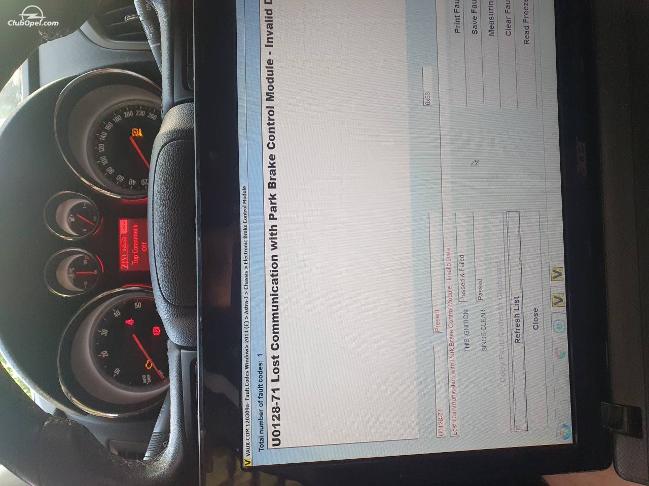

Buna ziua, detin un astra j motor 1.6 cdti 100kw, am o eroare la frana de mana si nu reusesc sa ii dau de cap, mentionez ca am schimbat si butonul si tot asa, pot sa o sincronizez din tester dar nimic , ce ar putea fi?
Multumesc sinsa o sincronizez din

hmmmm, al dracu defect,,,mergi la un service opel si o sa rezolve problema,,,,,

Am fost si o zis ca este butonul, a fost schimbat si tot asa

eu zic sa cauti oameni seriosi,,,,unde ai fost tu,,, sunt diletanti,ce mai,,,habar nu au,,,,,asa o sa aiba si rezultate si musterii.!
