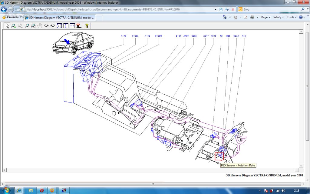

Va salut!
De curand am aflat ca trebuie sa umblu la senzorul YRS. Problema este ca nu stiu cum ajung la el.
Dupa o evaluare vizuala, trebuie sa demontez toata consola de la schimbator (care pleaca din lateralele player-ului, pana la cotiera).
Stie cineva sa imi spuna care sunt pasii de urmat ? Nu as vrea sa stric ceva...
Am adaugat o imagine din TIS cu locatia senzorului.
Cu respect!

Esti in Spania!? Ca spaniolii zic "centralita"
Iti pot zice cum am facut eu, nu cum e standard! Eu am inceput prin a scoate butoanele laterale de la player (senzor parcare, avarii, si cele false) ca sa nu incomodeze cand incordezi consola.Scoti scrumiera cu tot cu capac, suportul de pahare de langa frana de mana, rama si husa de la schimbator.
Apoi pe pareta soferului si pe partea pasagerului ai cate 1 sau 2 suruburi mascate in consola, le scoti.
Apoi scoti scrumiera de pe spate, dupa care vei vedea suruburile de la cotiera, care trebuie extrase si cele de la gura de ventilatie (parca). Nu retin perfect detaliile....
Dar dupa ce ai facut toate astea, ar trebui sa poti misca consola liber.... dar nu o sa iti iasa de pe locul ei pt k undeva are cleme care o tin pe loc. si am impresia ca...consola e din 2 bucati (fata si spate). Trebuie sa tragi cu grija.... sa nu rupi ceva... si indicat ar fi sa umbli cu lumina puternica, atentie maxima.... si cu rabdare! Nu cred ca mai am pozele... dar pot cauta.
Daca nu e graba, asteapta raspunsul meu...daca am sau nu pozele.
Eventual scrie-mi pe YM, acelasi ID ca aici si detaliem.
Cu respect!
Cu respect!
