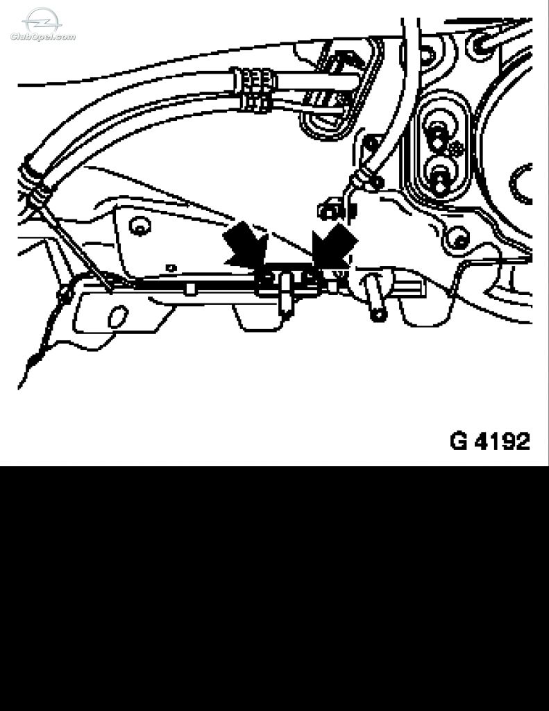

Am si eu o problema daca ma poate ajuta cineva .De 2 zile atunci cand folosesc AC imi baga toata apa care normal ar fi trebuit evacuata afara in interior in partea dreapta a soferului. A mai intilnit cineva aceasta problema ?

trebuie sa desfunzi scurgerea condensului, e vorba de un furtun de cauciuc care iese in compartimentul motor si este in forma de L cu gura in jos. Ai nevoie de o rampa sau un elevator.

Multumesc mult de sfat si apreciez, dar am cautat acel furtun si nu l-am gasit ,Am suit masina pe rampa si tot degeaba ,problema este ca masina are scut si mi sa zis ca trebuie sa il dau jos ca sa vedem udnde are evacuarea de la AC/. este oare adevarat sau doar vrea sa ma faca de bani ?

desfaci doar capacul pentru schimb ulei

Multumesc ,am sa incerc sa vad ce pot face cu toate ca acel capac ptr. schimb ulei este mult in fata linga radiator iar in poza imi arata in cu totul alta parte As ramane foarte inndatorat daca si numai daca ai avea o poza mai edificatoare .Inca odata MULTUMESC !
